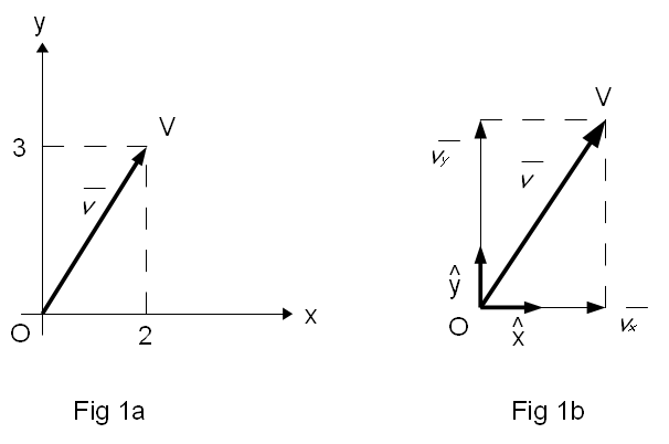

Forse la prima cosa che viene studiata parlando di vettori è un piano, con i due assi cartesiani e delle "frecce" che dall'origine O arrivano ad un punto V di coordinate (x,y), ad esempio in figura 1a vediamo un vettore
che termina nel punto (2,3).
Una rappresentazione più corretta è tuttavia quella di figura 1b, quì abbiamo sostituito gli assi cartesiani con due vettori
e
di lunghezza unitaria ed ortogonali tra di loro chiamati versori degli assi. Il nostro vettore
viene ora individuato dalla somma di opportuni multipli dei due vettori
e
cioè nel caso del nostro esempio:
o più in generale
indicando con vx e vy la lunghezza delle componenti di
sulle rette cui appartengono
e
InserisciquilaformulainLatexQuesti due vettori si chiamano una base ortonormale, orto... perchè i due vettori sono tra loro ortogonali e ...normale perchè i due vettori hanno lunghezza unitaria. Questa base non è l'unica possibile, in effetti si dimostra che due qualsiasi vettori, purchè non paralleli -o come si dice più correttamente linearmente indipendenti- sono una base di questo spazio vettoriale. Quella ortonormale è solo molto più comoda delle altre per far di conto.
Il fatto che siano proprio due gli elementi della base necessari a generare il nostro spazio vettoriale si indica dicendo che il piano, ha dimensione due ed in definitiva ciascun vettore viene univocamente individuato da una coppia di numeri - (2,3) nell'esempio di prima.

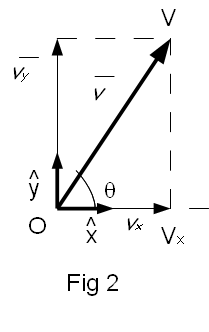

Cerchiamo ora il metodo per trovare la lunghezza delle due proiezioni di un vettore, l'elementare costruzione trigonometrica di figura 2
mostra che la lunghezza della proiezione sulla retta di
vale:
Questa proiezione si può simbolicamente indicare con l'operazione di prodotto scalare, indicata con un punto,e che nel caso del nostro spazio vettoriale si può definere tra due vettori
e
come
dove il simbolo
indica la lunghezza, chiamata più propriamente norma, di
, lo stesso per
e θ è l'angolo compreso tra i due vettori.
Nel caso poi che uno dei due vettori abbia norma (lunghezza) uno la formula si semplica in
proprio come richiesto per la proiezione di figura 2. Quindi il vettore proiezione di
sulla retta di
diventa un multiplo del versore secondo il coefficiente appena calcolato:
e infine sommando le componenti lungo le rette di tutti gli elementi della base si arriva all'identità:
Cioè possiamo affermare che "un vettore è uguale alla somma delle sue proiezioni secondo una certa base, queste proiezioni si trovano con il prodotto scalare"
