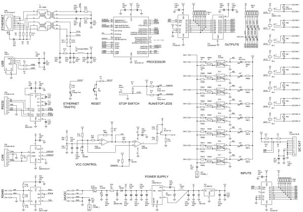

Lo schema della scheda
Lo schema complessivo della scheda è il seguente:
Download
EY-CPU_Schema.pdf
Avrei potuto frazionarlo nelle sue parti ma preferisco mostrarlo per intero in quanto abbastanza semplice e con etichette specifiche per le varie sezioni. A prima vista potrebbe sembrare complesso ma se lo si osserva con un po' di pazienza si nota subito che è l'insieme di tante cose singolarmente semplici. La stampa dello schema può essere ancora ben leggibile su un foglio A4, magari con una laser. Voglio ricordare che il progetto verrà realizzato appositamente per questo blog, che ne documenterà lo svolgimento in corso. Quindi ci potrebbero essere alcune cose da migliorare e per questo confido anche nelle capacità dei lettori.
Nel bordo sinistro del foglio ci sono le interfacce e le porte di comunicazione (ETHERNET, USB, RS232, CAN e RS485), mentre sulla destra dello schema abbiamo le interfacce di ingressi ed uscite digitali, nonchè il connettore per eventuali sperimentazioni (didattiche!) con il bus I2C. Nella parte centrale iniziamo dall'alto col processore e poi, scendendo, alcune parti di contorno come le segnalazioni a led dello stato del programma e dell'attività della rete Ethernet. Scendendo ancora troviamo una parte analogica, necessaria alla supervisione della tensione di alimentazione, principalmente con lo scopo di generare un interrupt (segnale PFI) per il salvataggio delle memorie ritentive al power-off e con lo scopo di tenere spenti i relè delle uscite durante il power-on-off. Esistono semplici integrati per lo scopo ma un po' di circuiti di vecchio stampo non guastano mai su un kit. Infine in basso, al centro, l'alimentatore di tutta la scheda con la creazione delle due tensioni necessarie agli integrati (+5V e +3.3V). Lo scopo didattico ed economico del progetto non consente di utilizzare nessun tipo di isolamento galvanico per le porte di comunicazione (ad esclusione, per sua natura, della porta Ethernet), ne di prevedere particolari protezioni sulle relative interfacce.

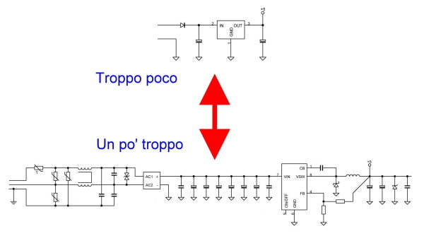

L'alimentatore di una scheda è spesso quella sezione del progetto dove le scelte da fare sono le più difficili. Infatti questa parte richiede componentistica di un certo ingombro e costo, richiede una stima degli assorbimenti dei circuiti interni, è soggetta spesso a disturbi elettromagnetici della peggior razza, può avere problemi di temperatura e quindi di maggior mortalità e tante altre cose. Quindi le scelte da fare non sono semplici, anche perchè le condizioni che dovrà affrontare un alimentatore non sono sempre così note a priori. Vorrei utilizzare l'esempio dell'alimentatore per dire che un progetto, anche di una sola parte di una scheda, può essere fatto in mille modi, con costi e risultati anche molto diversi: il difficile è sceglierne uno adatto al caso. Nella foto seguente ho voluto raffigurare due casi limite per realizzare un alimentatore che porti la 24V (standard nell'automazione) alla +5V necessaria per i circuiti.
Questi due casi, piuttosto all'opposto tra loro, non sono poi così neanche dei limiti estremi. Esistono e si vedono spesso soluzioni ancora più semplici della prima e più complesse e sofisticate della seconda. Mi capita per esempio di vedere spesso schede la cui alimentazione a +5V è fornita direttamente tramite un morsetto dall'esterno magari affiancata anche alla 24V di un quadro. Lavorando su alimentatori switching, per i quali ho avuto sempre un particolare interesse, mi e capitato di dover realizzare alimentatori da quadro con uscita a +5V. Mi sono sempre chiesto, da curioso che sono, che uso ne facessero visto che la +5V non dovrebbe mai circolare dentro una canalina di un quadro. Dall'altra parte su PLC commerciali si trovano soluzioni estremamente interessanti e sofisticate. Per esempio una volta sull'ingresso di alimentazione a 24VDC di un PLC di fama mondiale ho trovato varistori da tensione di rete (470V diametro 10). Anche qui, da grande curioso, mi sono chiesto se avessero sbagliato o avessero, per semplicità di magazzino, voluto usare solo varistori di quella tensione. Per molto tempo sono rimasto con questo dubbio poi un giorno, facendo delle prove di burst EMI e combinando insieme alcuni elementi, mi sono dato una spiegazione o almeno penso che sia la spiegazione.
Comunque tornando all'alimentatore della scheda e sfumando in continuità tra questi due limiti indicati mi sono assestato su una situazione intermedia che dovrebbe garantire un corretto funzionamento anche al di là degli scopi prefissati. In ingresso all'alimentatore per prima cosa ho inserito un PTC, che ha la funzione di fusibile autoripristinante, per evitare di assorbire una corrente eccessiva in caso sfortunato di qualche guasto interno. Poi il varistore ed il condensatore da 1KV (tra negativo e vite di fissaggio all'eventuale frame metallico) possono costituire, in coppia, un'economica ma efficace prima barriera per eventuali disturbi EMI provenienti dall'esterno (sia di modo comune che differenziali). Un resistore da 10ohm, subito all'ingresso, potrebbe sprecare in calore al massimo un paio di volt di tensione, trascurabili nel passaggio da 24V a 5V, ma sicuramente è molto salutare per la vita della scheda, nonchè per il lavoro ingrato che deve svolgere il transil posto subito a valle. La scelta di ottenere la prima tensione di alimentazione a +5V con uno stabilizzatore switching è dovuta a motivi di riduzione del calore, che invece si avrebbe con uno stabilizzatore lineare, visto che il circuito intero potrebbe richiedere 2/3W di potenza. Inoltre uno stabilizzatore switching consente di ridurre gli ingombri, per il fatto che non necessita di dissipatore, ma anche di realizzare un'ulteriore barriera ai disturbi provenienti dall'esterno, grazie alla presenza del filtro LC del PWM. E' mia abitudine mettere uno zener da 5.6V 1W sull'uscita a +5V sia, per calmare eventuali transitori di tensione, ma soprattutto per evitare che guasti seri dell'alimentatore provochino a cascata il guasto dei circuiti interni. In riparazione ovviamente occorre sostituire tale diodo zener (quasi sempre in corto) ma evita di sostituire componenti più costosi e delicati. Per la tensione a +3.3V ho infine utilizzato uno stabilizzatore lineare di tipo low-dropout, ossia che non richiede grosse differenze di tensione tra ingresso ed uscita per fare correttamente il suo lavoro, visto che il salto da effettuare è di soli 5-3.3=1.7V. Inoltre è importante utilizzare un modello di stabilizzatore con tolleranza di uscita abbastanza bassa (max 2%) in quanto il processore ha un circuito di reset tarato su una soglia di 3.1V.
Gli ingressi e le uscite digitali
Ho voluto inserire in questa scheda un certo numero di ingressi ed uscite per consentite la scrittura ed il test dei propri programmi CoDeSys senza dover ricorrere a particolari schede di espansione.
La scelta di utilizzare optoisolatori per gli ingressi di una scheda per uso didattico può sembrare eccessiva ma alla fine è sempre la più conveniente comunque. Avremmo potuto mettere dei semplici partitori resistivi per abbassare la 24V alla 3.3V della logica ma sarebbe poi stato necessario proteggere gli integrati dai transitori. Avremmo potuto interporre dei transistors come translatori di livello ma poi alla fine il circuito non sarebbe stato più semplice. Invece con optoisolatori con ingresso AC possiamo applicare tensioni polarizzate sia PNP che NPN, translare il livello di tensione da 24V a +3.3V ed isolarci galvanicamente il che non fa certo male dal punto di vista dei disturbi.
Per le uscite digitali ho utilizzato dei relè elettromeccanici mettendo a disposizione in morsettiera tutti i loro contatti NO e questo permette sicuramente una certa flessibilità di utilizzo. Ho predisposto su tali contatti un varistore per proteggerli da scintille di commutazione e ridurre le possibili influenze sulla scheda. I relè richiedono inoltre l'uso di un circuito di disabilitazione durante le fasi di accensione e spegnimento della scheda, per evitare eventuali sfarfallamenti degli stessi. Infine voglio evidenziare la presenza di condensatori posti in prossimità del pin 10 del driver a transistors dei relè (ULN2803) necessari per far lavorare bene i diodi di ricircolo incorporati in tale integrato. Infatti all'apertura del relè il diodo di ricircolo frena l'extratensione a 0.7V sopra la tensione presente sul pin 10 e se tale tensione non è ben vincolata al riferimento di massa questa può elevarsi a valori dannosi.
La parte di ingressi ed uscite digitali è realizzata attorno a circuiti integrati di espansione IO pilotati col bus I2C, lo stesso bus che mettiamo a disposizione su un connettore per chi volesse proseguire nell'implementazione, su una propria scheda, di altre periferiche. Tuttavia voglio sottolineare, fino alla noia, che il bus I2C non è un bus di campo e per la natura dei suoi segnali non può essere portato a "passeggio" tra varie schede ne tantomeno dentro un quadro o dentro le canaline dell'impianto elettrico di una casa. Quindi questa porta è esclusivamente per sperimentazioni da laboratorio.

Questa parte è la più analogica di tutto lo schema ed ha il compito di monitorare la tensione di alimentazione a 24V a monte del primo stabilizzatore. Gli scopi di questo circuito sono due. Il primo è quello di generare un segnale attivo alto (PFI) quando la tensione è inferiore a circa 16V (con un'isteresi di un paio di volt). Il segnale PFI genera direttamente un interrupt al processore quando viene a mancare la tensione di alimentazione, permettendogli di salvare le memorie Retain del programma IEC in una porzione della Flash. Il secondo scopo è quello di fornire la tensione di alimentazione dei relè di uscita solo se la tensione è superiore alla soglia ed il processore ha completato le operazioni di inizializzazione, portando a massa il pin ENABLE. Per il riferimento di tensione del comparatore è stato utilizzato un reference da 1.24V costituito dall'integrato LM385. Il partitore di resistenze collegato alla tensione di alimentazione monitorata può essere modificato in caso di tensioni di alimentazione differenti.
