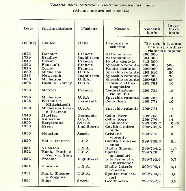

La tabella che segue mostra alcune delle misure della velocità della luce fatte dai tempi di Galilei e va inteso per certi aspetti come un simbolo della tenacia e della caparbietà umana. Ne sono un esempio l'ultima colonna della tabella stessa, quella relativa cioè all'incertezza nella misura, che è migliorata nel tempo ma anche la varietà di metodi con cui sono state condotte le misurazioni.
Pervenire ad un unico "miglior" risultato tra quelli della tabella non è semplice. Richiede infatti un accurato studio di ogni misura citata e una selezione basata sull'incertezza e sul giudizio di chi compie la selezione stessa sulla presenza o meno di eventuali errori insiti.
Nell'eseguire la media finale sarà dato alle misure con errori piccoli un peso maggiore di quello dato alle misure con errori grandi.
Raymond Thayer Birge riuscì a giungere attraverso una analisi oculata di tali misure al "valore migliore" (relativamente al 1964):
L'incertezza delle misure è al di sotto dello 0,0001 %.
