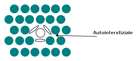

Il difetto autointerstiziale
Accade quando un atomo è collocato in un interstizio fra gli atomi, i quali però occupano le loro normali posizioni all'interno della struttura:
Tali tipi di difetti possono essere introdotti nella struttura cristallina in seguito ad irradazione.

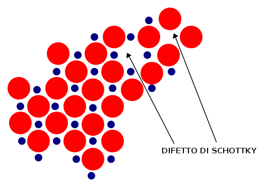

Il difetto di Schottky
Si crea quando sia catione che anione, cioè quando sia ione positivo che negativo, sono assenti dal reticolo. Si viene a creare una doppia lacuna catione-anione, come riportato in figura:
La concentrazione dei difetti di Schottky dipende dalla temperatura.

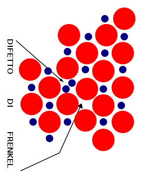

Il difetto di Frenkel
Si forma quando un catione si sposta dalla sua normale collocazione in un sito interstiziale:
Si viene a creare così un doppio difetto: vacanza + difetto autointerstiziale.
