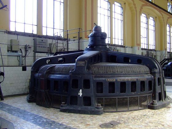

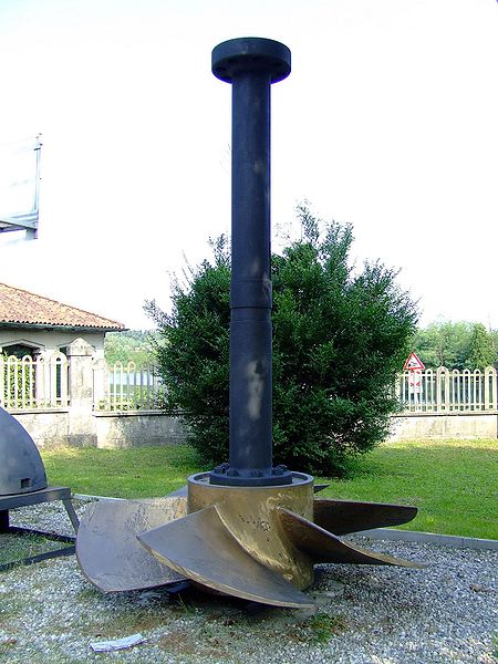

Le seguenti due immagini tratte da http://it.wikipedia.org/wiki/Centrale_idroelettrica_Taccani, ritraggono rispettivamente :
- l'alternatore nella sala macchine della centrale idroelettrica Taccani, a Trezzano sull'Adda :
- una turbina di nuova generazione della centrale stessa :

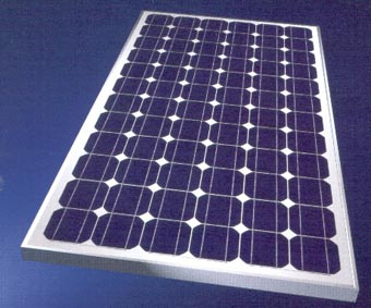

La seguente figura, tratta da http://www.energiain.it/italian/17-fotovoltaico/165-come-scegliere-i-migliori-pannelli-fotovoltaici, raffigura un pannello fotovoltaico :

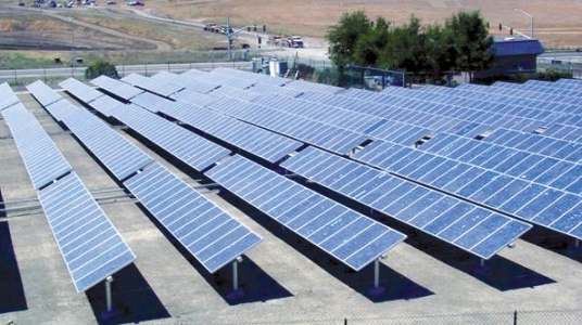

La seguente figura, tratta da http://www.massimo.delmese.net/17166/impianto-fotovoltaico-sui-monti-di-eboli/, ritrae un campo fotovoltaico :

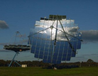

La seguente foto, tratta da http://www.pannellifotovoltaiciprezzi.com/impiantieolici/fotovoltaicoaconcentrazione.php, ritrae un esempio di impianto fotovoltaico a concentrazione :

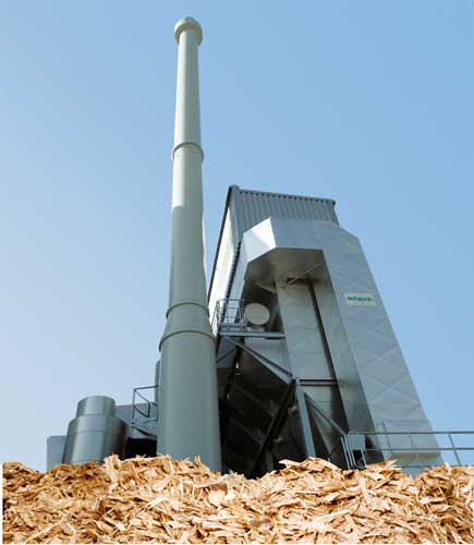

La seguente figura, tratta da http://www.brindisireport.it/energia/2012/03/26/bando-biomasse-100-milioni-al-sud/, ritrae una centrale a biomasse :
