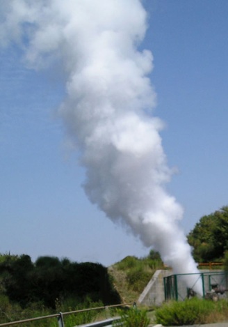

Calore endogeno
La Terra è un serbatoio grandissimo di calore. Trae origine dal calore residuo che si è originato durante la formazione del pianeta e dal decadimento di isotopi radioattivi presenti internamente ad esso.
Il flusso di energia geotermica medio è di 0.06 W/m2, di modo che la potenzialità geotermica della Terra è di 32000 GW. Se consideriamo solo le terre emerse questa potenzialità si riduce a 9000 GW.
In verità questo limite può essere superato poiché è possibile effettuare delle installazioni off-shore poste in siti di forte anomalia, cioè nei quali si ha un eccesso di flusso energetico rispetto al valore basale medio.
Si calcola inoltre che l'energia termica contenuta entro i primi 5 chilometri di crosta terrestre sia enormemente superiore ai fabbisogni mondiali attuali.
Le aree geotermicamente attive sono quelle dove il valore del gradiente geotermico si discosta in maniera sensibile da quello medio; sono un esempio di aree di questo tipo quelle vulcaniche e quelle con sorgenti termali, soffioni e geyser.
Il calore viene fatto fluire all'esterno con l'ausilio di vettori termici, come l'acqua e il vapore.
L'acqua, penetrata naturalmente o iniettata artificialmente nel sottosuolo, per effetto del calore trasmesso alle rocce dalla massa magmatica, si scalda fino a raggiungere temperature di alcune centinaia di gradi; il fluido, in tali condizioni, risale lungo faglie o fratture e dà luogo a manifestazioni geotermiche. La risalita può essere indotta artificialmente tramite trivellazione di pozzi dopo aver effettuato però delle adeguate esplorazioni del sottosuolo con apposite prospezioni idrologiche.
All'energia termica prodotta si dà il nome di energia geotermica, che può essere adoperata come tale o convertita in energia elettrica.

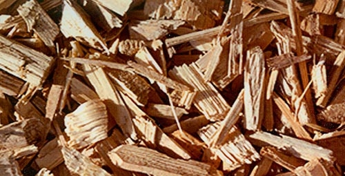

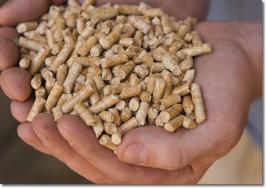

Per produrre calore ed elettricità la prima strada è quella della combustione diretta di biomasse secche, pretrattate opportunamente con processi di essiccazione naturale e/o artificiale e poi sminuzzate in varie forme :
- pellet, formato da cilindretti prodotti con la polvere di legno, essiccata e pressata a caldo in varie forme da macchine apposite;
- cippato, formato da pezzettini di legno sminuzzato, ottenuti da materiale non trattato come i residui di segherie, potature, scarti boschivi, etc;
