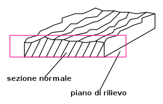

Piano di rilievo
E' il piano ortogonale alla superficie nominale dell'elemento meccanico, con il quale si seziona idealmente la superficie stessa.

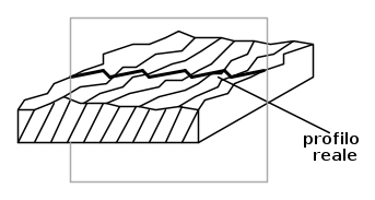

Profilo ideale
E' la linea che risulta dalla intersezione del piano di rilievo con la superficie reale. E' caratterizzato da un andamento più o meno regolare con una successione di creste e valli di piccola ampiezza.

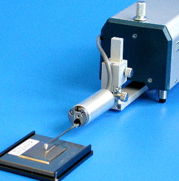

Il rugosimetro, detto anche profilografo o profilometro, è un apparecchio volto a misurare la rugosità delle superfici lavorate.
L'esplorazione della superficie in questione avviene grazie ad una piccola asta metallica, alla cui estremità è montato un microtastatore di diamante, generalmente di forma conica, il cui vertice è raccordato con raggio uguale a 5 μm.
particolare di un rugosimetro
La puntina esploratrice è guidata da un elemento in carburo di tungsteno, detto pattino, il quale poggia e scorre sulla superficie in questione in modo tale da fornire un riferimento efficiente per la misurazione della rugosità.
I movimento della punta del tastatore provocano una variazione di induttanza in un apposito circuito e quindi della relativa corrente: questa variazione, che viene amplificata e valutata in modo opportuno, viene trasmessa ad un registratore grafico o ad un display digitale che fornisce il valore della rugosità media Ra della superficie.

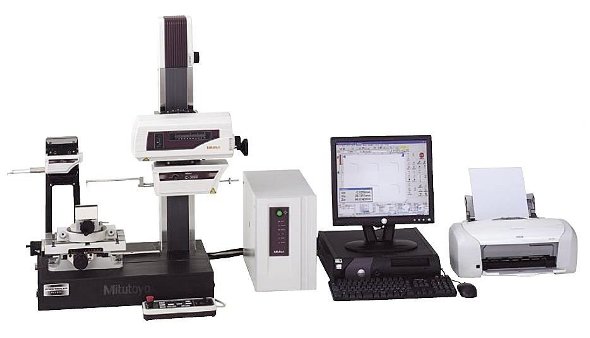

I modelli più perfezionati sono collegati ad un personal computer in modo tale che sia possibile visualizzare la ricostruzione assonometrica della superficie rilevata, come è possibile vedere dalla foto che segue:

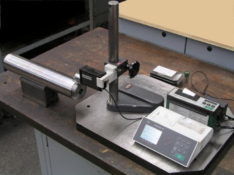

Oltre al modello fisso da banco vi sono anche rugosimetri portatili, come quello che segue:
che sono caratterizzati da grande compattezza e manegevolezza, utilizzabili direttamente in officina.
