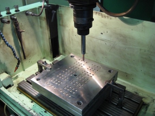

Questo procedimento è chiamato anche Electrical-discharge machining (EDM).
Si basa sull'effetto erosivo prodotto dall'azione di scariche elettriche che sono ottenute applicando una forte tensione tra due elettrodi (cioè utensile e pezzo) immersi in un fluido dielettrico (cioè a bassa conduttività).
A causa dell'elevata temperatura locale dovuta alle scariche (si parla di oltre 4000 °C) si ottengono delle microfusioni localizzate, realizzando così sul pezzo la forma in negativo dell'elettrodo.
Questo procedimento è detto anche elettroerosione a tuffo e trova diffuso impiego nella costruzione di stampi e di cavità di forma complicata e con ristrette tolleranze ed anche, ad esempio, per fori di piccolissimo diametro su materiali speciali.
Nelle immagini (tratte rispettivamente da http://www.ideastampi.com/ITechnology.htm e http://www.cusfap.it/index.php?pag=lavorazioni&cat=elettro) che seguono sono ritratte alcune fasi della lavorazione per elettroerosione a tuffo:

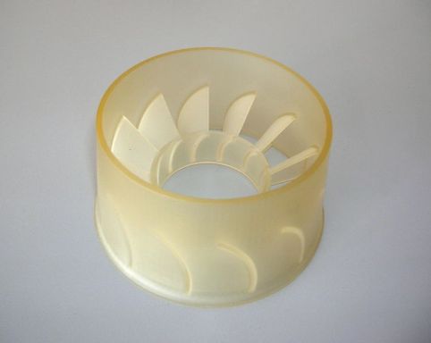

Questi metodi di lavorazione consentono o di unire in modo permanente due componenti meccanici (come accade per saldature ed incollaggi) oppure per la lavorazione per apposizione progressiva di materiale per strati, come avviene nella stereolitografia, che fu la prima di queste tecniche brevettate nel 1985 dalla 3D System Co.
Queste sono tecnologie sono dette di rapid-prototyping e sono in gradi di generare oggetti reali utilizzando direttamente i dati che provengono da un comune programma CAD di tipo tridimensionale e senza utilizzare macchine utensili.
Nella figura che segue (tratta da http://www.prora.net/Servizi/Stereolitografia/) un prototipo di turbina realizzato in stereolitografia:
