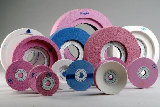

Il processo di rettifica (o rettificatura) è una tipologia di lavorazione per asportazione di truciolo che viene eseguita per mezzo di un utensile con taglienti a geometria indefinita, detto mola.
La mola è formata da un gran numero di grani abrasivi che sono tenuti insieme da un agglomerante.
L'agglomerante ha il compito di assemblare i differenti granuli permettendo di formare un abrasivo compatto.
Se ne distinguono due principali forme:
  • agglomerante vetrificato o inorganico (come ad esempio argilla, caolino, feldspato, silicato);
  • agglomerante resinoide o organico (come ad esempio resine sintetiche, bachelite, gommalacca, caucciù).
Per chi volesse approfondire la storia degli agglomeranti per mole, segnalo il seguente link:
http://www.faustinopittori.it/Joomla/index.php/agglomeranti-storia.html.
Nella figura che segue (tratta da http://giuseppebaldi.wordpress.com/) sono ritratti alcuni tipi di mole abrasive:

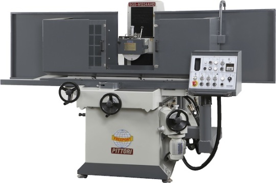

Le rettificatrici per piani si presentano in due versioni costruttive:
  • con mandrino ad asse orizzontale;
  • con mandrino ad asse verticale.
La tipologia orizzontale presenta solitamente due slitte sovrapposte per il movimento del pezzo in direzione sia longitudinale che trasversale. La tavola portapezzo in alcuni casi può essere circolare e rotante attorno ad un asse verticale.
Nella tipologia con mandrino ad asse verticale la testa portamola ha un moto intermittente di avanzamento e di registrazione verticale per la profondità di passata, sincronizzato col moto longitudinale della tavola portapezzo.
L'immagine che segue ritrae un esempio di rettificatrice tangenziale:
