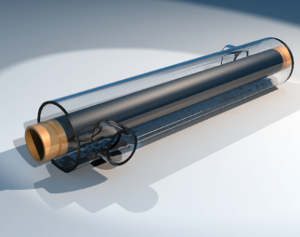

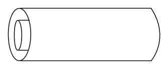

Un modo sicuramente semplice per realizzare la trasmissione di calore tra i due fluidi si ottiene facendo scorrere un fluido nel tubo interno e l'altro fluido nella zona anulare che si trova tra il tubo interno e quello esterno di due tubi coassiali, come rivelato dalla figura schematica posta sotto.
Questo sistema
porta ad evidenziare due volumi di controllo:
  • uno è caratterizzato dal fluido che evolve nel tubo interno;
  • l'altro è caratterizzato dal fluido che evolve nella zona anulare tra tubo interno ed esterno.
In sostanza il processo di scambio termico è semplice: infatti sezione per sezione vi è sempre una differenza di temperatura tra il fluido a temperatura maggiore (fluido caldo) e quello a temperatura minore (fluido freddo) che consente il trasferimento di energia termica tra i due 8dal primo al secondo ovviamente).
Uno scambiatore di calore che opera secondo tale modalità è detto a tubi coassiali o tubo in tubo.
tubo in tubo
tubo in tubo
Per gli SDC di tale tipo vi sono due possibili condizioni di flusso:
  • i due fluidi scorrono nella stessa direzione e verso (equicorrente);
  • i due fluidi scorrono nella stessa direzione ma in verso opposto (controcorrente).
Seppure il funzionamento sia semplice, come visto, questo tipo di SDC presenta ingombri elevati e quindi e raramente impiegato.

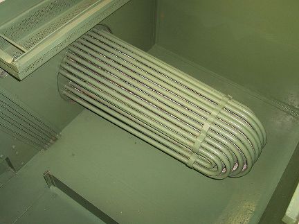

Più diffuso è invece lo scambiatore a tubi e mantello. In esso un fluido scorre nel fascio di tubi e l'altro fluido evolve tra la superficie interna del mantello e quella esterna dei tubi. Un esempio di SDC a tubi e mantello è mostrato dalla seguente figura:
tubi e mantello
tubi e mantello
Gli elementi principali sono:
  • testata di ingresso (head), non del tutto semicircolare, ma leggermente allungata, che consente di indirizzare il fluido nei tubi favorendone una distribuzione quanto più uniforme possibile;
  • piastra (tubesheet), a cui è collegata la testata, che è provvista di fori in cui sono allocate le estremità dei tubi del fascio tubiero (tube bundle);
  • mantello (shell) che contiene il fascio tubiero e, spesso, anche alcuni diaframmi, i quali servono ad incrementare la turbolenza del fluido che scorre nel mantello, rendendo la trasmissione del calore più efficiente.
Va precisato che la distanza tra gli assi di due tubi è detta passo.
L'utilizzazione più efficiente degli SDC a tubi e mantello si ottiene quando entrambi i fluidi sono in fase liquida. Infatti le applicazioni in cui almeno uno dei due fluidi è un aeriforme richiederebbero aree di superficie di scambio termico elevate, in quanto è risaputo che il coefficiente di convezione degli aeriformi è inferiore (in ordini di grandezza) a quello dei liquidi.

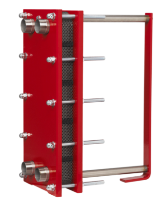

Diversa è poi la tipologia di scambiatori di calore a piastre alettate o compatti. In essi si realizzano valori molto elevati del rapporto tra l'area di scambio termico e il volume. Sono formati da una successione di piastre alettate, sulle cui superfici sono ricavati i canali in cui evolvono i fluidi caldo e freddo. Svariate sono le configurazioni di SDC a piastre alettate. Nella seguente figura è ritratto uno scambiatore di calore a piastre intercambiabili:
Gli scambiatori compatti sono adoperati frequentemente quando uno o entrambi i fluidi sono allo stato aeriforme: le elevatissime aree di scambio termico per unità di volume permettono il trasferimento di potenze termiche accettabili malgrado i modesti coefficienti di convezione degli stessi aeriformi.
