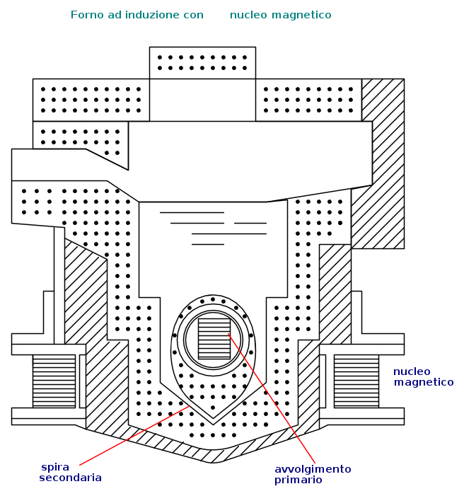

Nella figura schematica che segue è indicato quanto espresso precedentemente:
Il metallo da fondere è disposto in un canale anulare, formando una grossa spira secondaria che circonda il nucleo di ferro N che costituisce la via di più facile percorso per il flusso magnetico generato dall'avvolgimento primario.
Poiché il riscaldamento del metallo si consegue solo se la spira è continua è buona norma non vuotare mai completamente il forno del metallo fuso, ma è bene lasciarvene sempre una quantità tale da poter agire da innesco per il riscaldamento delle cariche successive.
In un forno di questo tipo per via della presenza del circuito magnetico in ferro una parte rilevante del flusso generato dall'avvolgimento induttore si concatena con il circuito secondario e viceversa e ciò si traduce in un elevato fattore di potenza del complesso.
Il maggiore inconveniente di questo forno è dovuto al fatto che nella finestra centrale del nucleo magnetico devono trovare posto a poca distanza l'uno dall'altro il canale refrattario che contiene il metallo fuso (a temperatura elevata) e l'avvolgimento primario (per il buon isolamento di quest'ultimo occorre invece una bassa temperatura).
Non si può ovviare a questo inconveniente aumentando di molto le dimensioni della finestra perché ciò porterebbe ad allungare il cammino delle linee di forze magnetiche e quindi molte di queste si richiudono attraverso l'aria senza concatenarsi con il secondario. Si abbasserebbe quindi il fattore di potenza.
In forni del genere il buon concatenamento tra il primario e il secondario è assicurato dalla grande permeabilità del ferro e la frequenza di alimentazione può essere quella delle reti di distribuzione.

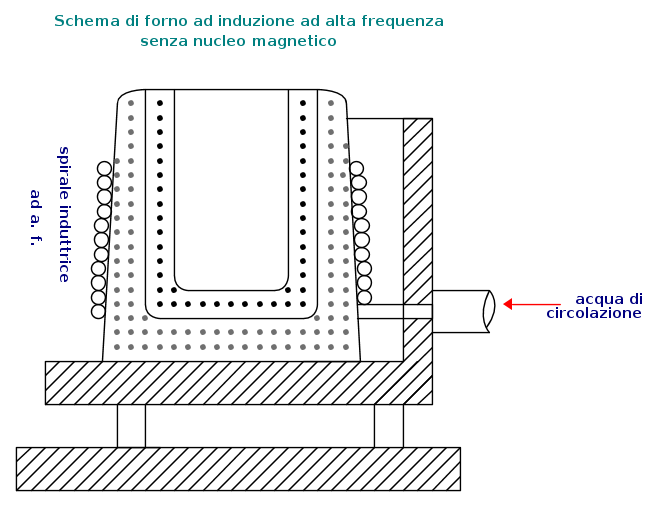

Se però bisogna raggiungere temperatura elevate nel forno bisogna rinunciare al nucleo magnetico per i motivi prima citati sul fatto che è impossibile conciliare la presenza di esso con la protezione termica del primario.
Si adotta quindi lo schema seguente:
Adoperando tale schema non c'è più impedimento ad allontanare a sufficienza le spire primarie dal metallo fuso per realizzare l'isolamento termico necessario.
Con ciò però si peggiora di molto l'accoppiamento elettromagnetico del metallo da riscaldare con l'avvolgimento primario, perché molte linee di forza si richiudono senza attraversare il primo.
Per migliorare l'accoppiamento si deve aumentare la frequenza a diverse centinaia o anche migliaia di Hz.
Aumentando la frequenza si ottiene un miglioramento sia dell'accoppiamento dei due circuiti che del fattore di potenza del forno che aumenta, pur restando al di sotto di quello che si otterrebbe costruendo il forno con il nucleo magnetico.
C'è da dire comunque che non è possibile procedere per questa strada in modo indefinito perché le correnti alternate tendono a concentrarsi negli strati superficiali delle masse metalliche che percorrono e si genera un effetto pellicolare che si esalta molto velocemente quando cresce la frequenza.
Quindi da un alto, se si aumenta la frequenza della corrente induttrice, si aumenta l'accoppiamento elettromagnetico tra primario e secondario, dall'altro la massa metallica da riscaldare percorsa efficacemente da correnti indotte intense diminuisce.
Per questo motivo nei forni fusori senza nucleo magnetico non si va al di là di alcune migliaia di Hz nella frequenza delle correnti di alimentazione.

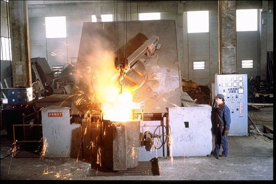

Di seguito sono riportate alcune immagini che ritraggono esempi di forni fusori ad induzione:

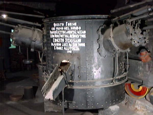

La seguente immagine tratta da http://www.lombardiabeniculturali.it/scienza-tecnologia/schede/ST080-00012/ raffigura un esempio di forno elettrico ad arco indiretto (o radiante):

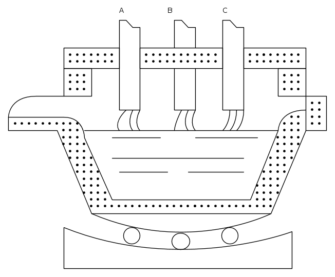

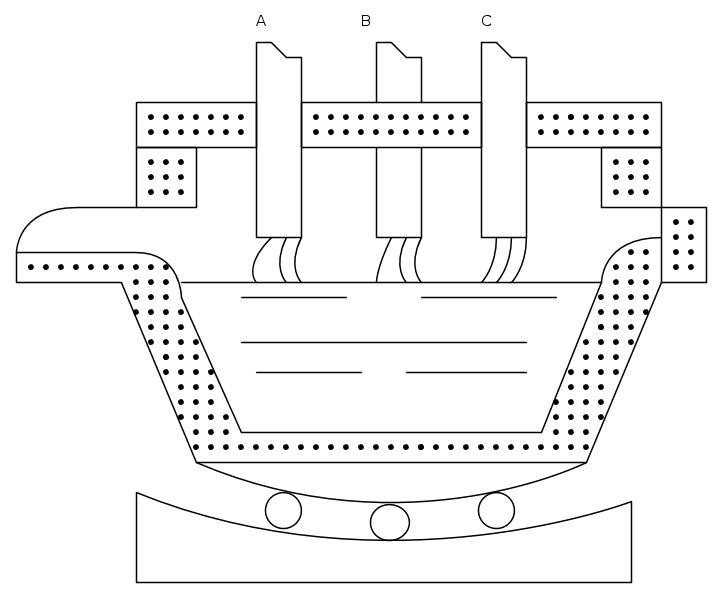

La seconda tipologia di forno ad arco prevede che l'arco si stabilisca tra elettrodi grafite e la massa metallica da fondere.
Questi sono regolarmente dei forni trifasi : si hanno in essi tra archi tra la massa metallica che assume le funzioni di neutro e tre elettrodi A,B,C collegati ciascuno con le tre fasi di alimentazione.
Gli elettrodi di grafite che si consumano a mano a mano sono portati da sostegni che permettono l'avanzamento graduale in modo da mantenere costante la lunghezza dell'arco e quando si esauriscono vengono aggiuntati ad altri uguali con manicotti filettati di grafite.
La tensione di alimentazione dell'arco varia da 40-50 V a 120-150 V.
La potenza in alcuni forni per fusione di acciaio può arrivare anche ad alcune decine di migliaia di kW. Essa in relazione ad altri tipi di forni è sempre elevata in proporzione rispetto alla carica.
In generale i forni ad arco radiante possono essere adoperati per la fusione di ogni tipo di metallo o di lega, mentre quelli ad arco diretto sono normalmente impiegati per la fusione degli acciai. In questi ultimi forni il calore è comunicato alla carica sia direttamente nelle zone di attacco degli archi sia per irradiazione da questi e dalla volta del forno.
Tali forni sono costruiti con la valvola amovibile (per rotazione in un piano orizzontale ad esempio), in modo da caricare dall'alto rapidamente senza che si abbia un forte raffreddamento del refrattario dopo la colata precedente.
