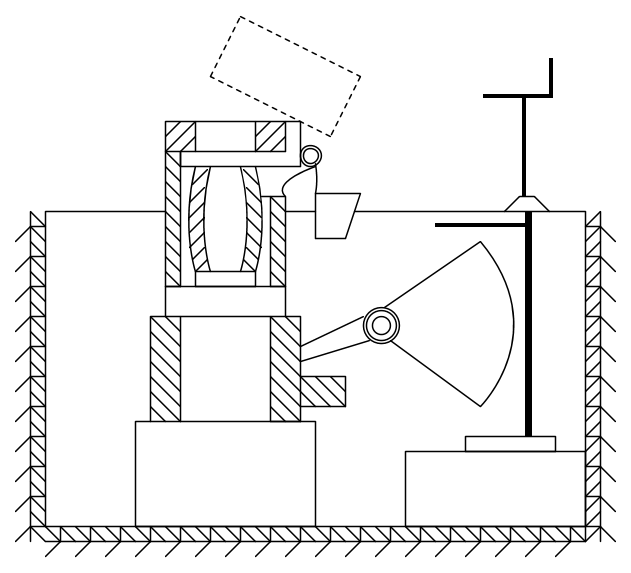

Una tipologia di schema costruttivo di un forno a crogiolo per fonderia è la seguente:
Forni del genere consumano una grande quantità di combustibile che può essere di natura solida, liquida e gassosa, perché tra la sorgente di calore e il metallo che si deve riscaldare vi è la parete del crogiolo.

Per aumentare la durata dei crogioli si è ricorso a sistemi costruttivi come quello che è visualizzato nella figura iniziale dell'articolo, al fine di evitare di estrarre i crogioli dal forno per eseguire la colata, il che, se accadesse, porterebbe ad un rapido consumo per abrasione del crogiolo caldo e a notevoli pericoli di rottura sia per la stretta delle tenaglie con cui il crogiolo stesso viene afferrato sia per il rapido raffreddamento a contatto con l'aria dell'ambiente.
La durata maggiore dei crogioli in forni del genere è dovuta al fatto che essi non sono soggetti a forti sbalzi di temperatura.

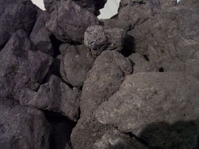

Il combustibile impiegato inizialmente nei forni a crogiolo fu solo ed esclusivamente il coke, con tiraggio naturale o forzato.
L'impiego dei combustibile liquidi o gassosi ha portato a vari vantaggi come ad esempio quello di poter raggiungere velocemente la marcia a regime del forno.
Nei forni a nafta che sono ben costruiti e condotti è possibile conseguire anche un rendimento del 90 %, ben più grande del rendimento del 30 % raggiungibile nei forni a coke, nei quali si ha anche una forte perdita di materia combustibile nei fumi e nella fuliggine.

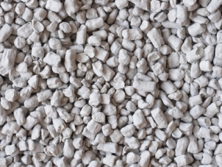

L'argilla adatta per crogioli deve avere un alto potere legante e non forte ritiro; non deve assumere carattere vetroso con la cottura. Le qualità adatte di argilla contengono 35-36 % di allumina, 48-50 % di silice e al massimo 0,5 % di calce e alcali. Esse vanno essiccate e macinate finemente. La refrattarietà deve essere compresa tra il cono Seger 26 e il cono 32.
La chamotte è ottenuta dalla calcinazione delle migliori qualità di argilla e, successivamente, da una fine macinazione.
La sabbia quarzosa, impiegata come la chamotte come dimagrante, per evitare il pericolo della formazione di crepe per eccessivo ritiro dell'argilla nell'essiccazione e la cottura, deve essere molto pura e priva di ossido di ferro.

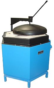

- forno a crogiolo fisso per la fusione o la tenuta della condizione fusa dei metalli non ferrosi (foto tratta da http://www.directindustry.it/prod/borel-switzerland/forni-a-crogiolo-18259-367424.html) :

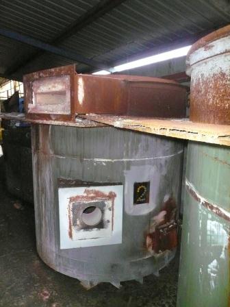

- forno di fusione a crogiolo per metalli non ferrosi (foto tratta da http://www.directindustry.it/prod/schaefer-group/forni-di-fusione-a-crogiolo-per-metalli-non-ferrosi-22054-51367.html) :

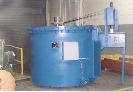

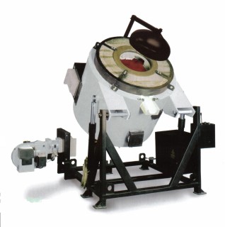

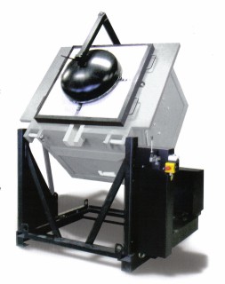

- forno a crogiolo elettrico rovesciabile (foto tratta da http://www.titierre.com/pagina_forni_crogiolo.htm) :

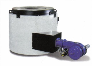

- forno a crogiolo a combustione rovesciabile (foto tratta da http://www.titierre.com/pagina_forni_crogiolo.htm) :
