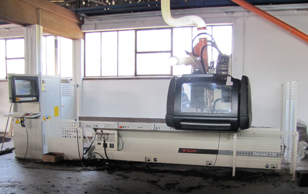

Nell'immagine che segue (tratta da http://www.plasticariciclata.it/prodotti/lavoridiprecisione.html) è ritratto un centro di lavoro a controllo numerico computerizzato:

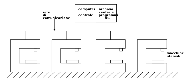

Il DNC ovvero Direct Numerical Control, cioè il controllo numerico diretto, ha permesso di porre sotto un unico elaboratore tutte le macchine a controllo numerico con una centralizzazione dell'archivio programmi: in tal modo si possono trasmettere dati e istruzioni alle macchine a controllo numerico che sono collegate e, al tempo stesso, ricevere informazioni anche da altre apparecchiature riducendo al minimo l'intervento dell'uomo e quindi evitando il rischio di errori:

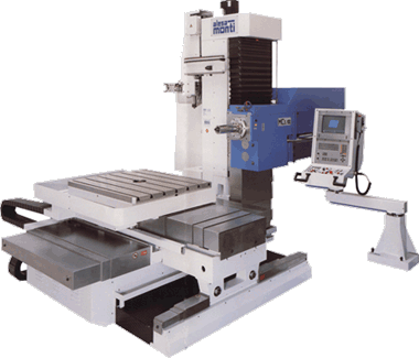

Nella figura che segue è ritratta una alesatrice:

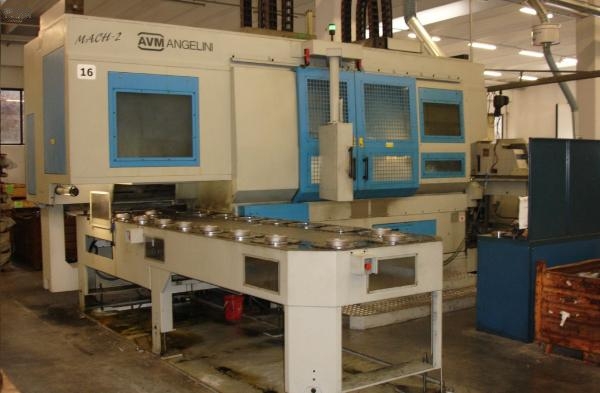

Nella figura che segue (tratta da http://www.bmuitalia.it/website/index.php/vendita/torni-cnc/101-tornio-verticale-avm-mach-2-b) è possibile vedere un centro di tornitura ad assi verticali:

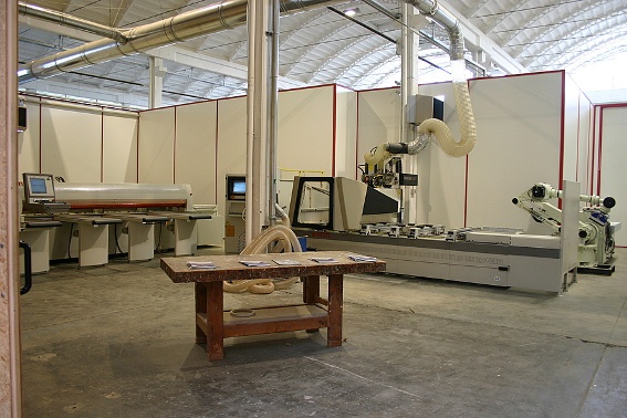

La cella flessibile
Essa rappresenta l'ultima tappa dell'evoluzione della macchina a controllo numerico.
E' composta da uno o più centri di lavoro a cui viene abbinato un sistema per il carico e scarico automatici del pezzo.
Le attrezzature portapezzo sono disposte su tavole di lavoro dette pallets sono trasportate verso le macchine per le lavorazioni da opportuni sistemi automatici di movimentazione.
La macchina è composta da una tavola girevole che prevede anche mezzi di posizionamento preciso per bloccare i pallets e di dispositivi atti allo scambio dei pallets, detti shuttles che sostituiscono automaticamente sulla tavola girevole il pezzo lavorato.
Il pallet può anche essere codificato: quindi in base alle informazioni acquisite dai lettori di codici a barre si può identificare il pallet che è in arrivo alla macchina utensile e si può ottenere la richiesta al controllo dell'apposito programma di lavoro.
Così facendo la macchina utensile può lavorare senza soluzioni di continuità con i pezzi più diversi: ovviamente in magazzino devono essere presenti tutti gli utensili necessari a tale scopo.

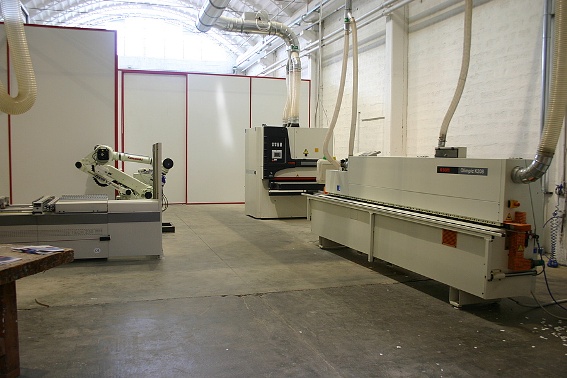

Nelle immagini che seguono (tratte da: http://www.imos3d.de/index.php?id=283&L=2) raffigurano un esempio di cella di lavoro flessibile:

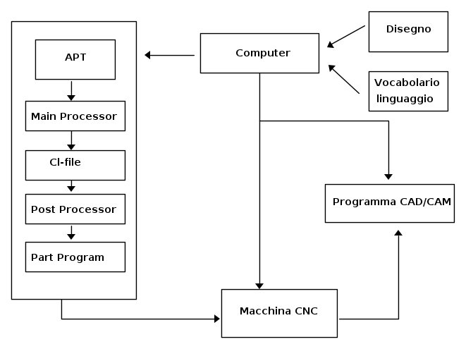

In passato la programmazione era manuale ma l'evoluzione dei calcolatori ha condotto all'avvento della programmazione automatica con l'uso di linguaggi simbolici come l'APT (dall'inglese Automatically Programmed Tools).
Grazie a tali istruzioni simboliche si rendono esplicite tutte le informazioni geometriche e tecnologiche della lavorazione sotto forma di un programma che viene elaborato dal computer per la generazione di un file standard denominato Cl-file (dall'inglese Cutter location file) con formato standard al fine di essere interpretato dal particolare controllo della macchina utilizzata grazie ad un altro programma, detto post-processor.
