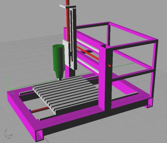

La mia fresa come ho già detto ha 3 DOF (almeno per ora), che sarebbero poi i tre assi di riferimento delle coordinate spaziali cartesiane , X, Y ,Z. Al lato pratico si tratta di un elettromandrino in grado di muoversi elettricamente in senso verticale (asse Z) ed in senso trasversale (asse X) e dal piano di fissaggio del materiale in grado di muoversi longitudinalmente (asse Y). Detta così sembra facile.. è quello che abbiamo pensato anch’io e mio padre Piero (io elettronico lui meccanico) quando un anno fa abbiamo deciso di costruirla.. ma ci sbagliavamo. In effetti ci sono state varie modifiche e revisioni al progetto iniziale, questo non per ottenere una maggior precisione o prestazioni migliori ma solo per farla muovere… Comunque oggi possiamo dirci soddisfatti dei risultati fino ad ora ottenuti e in questo articolo spero di chiarire le idee a chi intenda lanciarsi in un simile progetto.

Prima di tutto abbiamo realizzato lo scheletro della macchina, è la struttura che sorregge tutto il resto e quindi deve essere sufficientemente rigida per non flettere sotto il peso e lo sforzo della macchina in funzione. Infatti se la struttura si torcesse oltre all’ovvia conseguenza sul pezzo lavorato, l’effetto si andrebbe a ripercuotere anche sulle guide di scorrimento, con un aumento dell’attrito che potrebbe essere causa di blocchi dei movimenti. Nel nostro progetto abbiamo realizzato la struttura portante saldando tra loro profilati di ferro a sezione rettangolare di varie misure. Un disegno approssimativo lo si può vedere nell’immagine seguente:

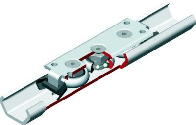

Ai due profilati longitudinali abbiamo fissato 4 guide a scorrimento lineare rollon , 2 per lato, ognuna provvista di un carrello adeguato, in modo da permettere il fissaggio del piano di lavoro ai carrelli e quindi lo scorrimento longitudinale (Y). I carrelli sono venduti insieme alle guide e scorrono grazie a tre cuscinetti in fila, di cui il centrale, essendo montato su un eccentrico ha anche la funzione di registro. Anche sul ponte abbiamo montato due guide analoghe per permettere lo scorrimento trasversale dell’utensile(X).Ai carrelli delle guide trasversali abbiamo fissato la torretta utensile della quale parlerò più avanti.

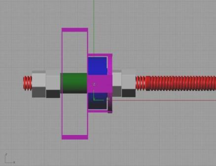

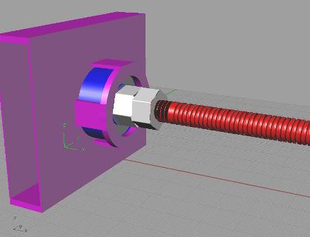

Affinchè la vite possa ruotare liberamente è necessario vincolarla alla struttura in metallo per mezzo di due cuscinetti ai suoi estremi. Per fare questo è stato necessario tornire la barra in modo che entrasse nei cuscinetti, e filettarla affinchè con un dado+controdato si possano togliere eventuali giochi e permetterne il serraggio agli estremi lasciandola libera di ruotare nei cuscinetti. I cuscinetti sono stati fissati ai montanti per mezzo di boccole in alluminio tornito. Questo vale per entrambi gli assi X e Y , per l’asse Z c’è qualche differenza ma il concetto non cambia.

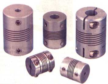

Questi componenti, grazie alla lavorazione a spirale, permettono l’accoppiamento di due barre non perfettamente in asse senza perdite dovute alla flessibilità del materiale, come nel caso dei giunti in gomma.

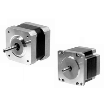

A questo punto passiamo alla parte elettronica del progetto. Si tratta di montare 3 motori passo passo ai tre assi. Per questi scopi in genere si usano motori passo passo perché, grazie alle loro caratteristiche uniche, è possibile conoscere con esattezza la posizione del motore anche in un sistema ad anello aperto, almeno finchè va tutto bene ed il motore non si blocca. Inoltre hanno buone caratteristiche di coppia , a scapito però della velocità di rotazione che nel nostro caso non è fondamentale (sempre se si ha pazienza!).
Questi motori, detti anche stepper, permettono di ottenere buoni risultati con una piccola spesa, inoltre si trovano comunemente alle fiere e costruire un azionamento è semplice. Certamente non sono il top, l’ideale sarebbero motori brushless.. ma hanno costi nettamente superiori, non sono così diffusi per scopi non professionali e gli azionamenti in confronto sono costosissimi.. quindi li ho esclusi subito. Comunque c’è da dire che molte macchine cnc commerciali di pari dimensioni utilizzano motori stepper non dissimili da quelli usati da noi. Per quanto riguarda i driver dei motori ho utilizzato la “famosa” coppia l297-l298 , che sono rispettivamente il controller, che suddivide l’onda quadra del clock nelle quattro onde relative ad ogni bobina del motore, ed il full bridge driver, che permette di pilotare fino carichi di 1.5A- 35V da impulsi TTL. Al contrario di quanto si possa credere leggendo sui forum in relazione ai due “signori” appena presentati, io mi sono sempre trovato bene.. pare che tutti li usino e molti se ne lamentino.. non è che ci siano nemmeno molte alternative low cost.. Certamente acquistando un azionamento professionale si ottengono prestazioni superiori, e si arriva a pilotare i motori anche con sezioni di passo molto piccole (fino ad 1/64 di passo, con l297 solo fino al ½ passo), ma nell’ottica del risparmio.. la premiata coppia secondo me vince. Comunque ho trovato ll298 robusto, l’ho stressato parecchio, anche provando configurazioni di motori fantasiose e non mi ha mai tradito, non scalda nemmeno molto. Leggendo il datasheet dell’l297 in fondo si può trovare lo schema di connessione tra i due.. praticamente il circuito è tutto li… bisogna solo stare attenti a regolare correttamente la corrente di uscita delle bobine in funzione del carico , altrimenti l’l298 diventa utile solo per fare le uova al tegamino. Per connettere il pc agli azionamenti in genere si usano degli optoisolatori, questo per limitare i rischi di danneggiamento del pc. Nei progetti di cnc amatoriali (e anche qualcuno commerciale) , per risparmiare si utilizza come interfaccia la porta parallela. Lo svantaggio più grosso è dato dal fatto che se si utilizzano s.o. Microsoft , è difficile averne il controllo completo. Anche se alcuni software lo promettono, per esperienza personale, succede a volte che qualcosa ne prevarichi il funzionamento. In effetti, per una macchina a 3 assi servono solo 6 segnali, i tre clock dei motori e le tre direzioni dei motori. C’è però da tenere presente che i 3 segnali di clock sono onde quadre, di frequenza proporzionale alla velocità di rotazione dei motori. Se gli stepper sono da 200 passi/giro e li voglio pilotare a ½ passo, per una velocità lineare di 400 mm/min (è la velocità di taglio che uso per i pcb) ed una vite con passo da 2 mm …. Sono circa 1333 Hz, il che non sarebbe un problema per una parallela, se non fosse che il s.o. non essendo realtime non garantisce l’accesso incondizionato alla porta. C’è anche il problema che ormai le parallele sono quasi in disuso e sui portatili non le montano più da tempo. Esistono varie interfaccie seriali ed usb che funzionano egregiamente ed hanno prezzi abbordabili. Per un certo periodo mi era balenata l’idea di costruirmene una.. ed avevo anche scambiato info tecniche con un francese che aveva prodotto un programma per gestire generiche macchine CNC. Quindi per un po’ di tempo ho utilizzato un’interfaccia seriale homebrew .. ma aveva sempre problemi ad interpolare le curve. Tuttavia ho sempre considerato questa macchina, non come un progetto fine a sé stesso, ma come un mezzo per poter creare cose nuove, uno strumento, e non volevo che diventasse lei stessa oggetto di uno studio troppo impegnativo (e già di tempo me ne aveva portato via tanto..), quindi un giorno decisi di risolvere una volta per tutte il problema e di comprarmi un’interfaccia commerciale, e mi comprai un’interfaccia esagerata! Questa: http://www.twintec.it/colibri.htm#colibri_controller

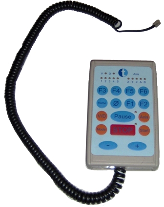

In dotazione c’è anche il software di controllo veramente ben fatto e funzionale. La scheda è provvista di usb, sd-card per dati e firmware, gestisce fino a 6 assi!! Poi ha tutti gli ingressi per i fine corsa e i limiti, le uscite per eventuali luci o allarmi, e anche un’uscita analogica per un eventuale regolatore di velocità per l’elettromandrino. Insieme alla scheda ho anche acquistato un pannello di controllo remoto, per muovere la macchina senza l’uso del pc. Inoltre devo dire che i signori della Twintec di Catania si sono sempre comportati benissimo, rendendosi sempre disponibili a risolvere i problemi che gli ho sottoposto e a rispondere alle mie domande.

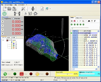

Per la realizzazione di parti meccaniche, si inizia col disegnare il pezzo con un comune software CAD tipo Autocad, Rhino, Bobcad o molti altri.. Ottenuto il disegno tridimensionale del pezzo, è necessario un software che in base alle caratteristiche meccaniche della macchina e dell’utensile e in base alle nostre preferenze di lavorazione, come il tipo di lavorazione, lo spessore di ogni passata, il tipo di approccio, le velocità di taglio, di approccio, movimenti rapidi, e molte altre caratteristiche, calcoli i vettori che l’utensile deve seguire per eseguire correttamente la lavorazione. In poche parole (..e povere) si tratta di ricavare tutti i percorsi che l’utensile deve fare passata dopo passata. Lo standard più usato è l’ RS274NGC G-CODE, esso consiste in una lunga lista di comandi, per lo più coordinate e comandi di spostamento, ma anche cambio utensile, pausa, velocità mandrino , impostazione delle coordinate dello zero pezzo .. etc etc.. Il compito di calcolare il file in g-code viene eseguito da programmi chiamati CAM (Computer Aided Manifacturing). A volte è un plug-in del programma di CAD, come nel caso di RhinoCAM, mentre altre ne è parte integrante come il caso di Bobcad (CAD/CAM) oppure può anche essere completamente separato. Una volta ottenuta la trasformazione da disegno 3D a file g-code , sia nel caso si voglia utilizzare un’interfaccia seriale che parallela, è necessario un software che sia in grado di controllare la macchina ed impartirgli tutti i comandi. Nel primo caso il sw deve essere dedicato, o meglio, deve essere previsto che possa interfacciarsi al protocollo usato dall’hardware. Come ho già detto, nel mio caso il software è stato fornito dalla Twintec, nel caso invece si voglia utilizzare la porta parallela esistono svariati software di controllo. I più diffusi sono kCam , e Mach3 (+ il secondo). Per quanto riguarda i circuiti stampati il discorso non cambia, è necessario un software che calcoli il g-code dalle piste progettate con il programma CAD. Io ad esempio utilizzo Eagle, perché funziona bene per lo scopo hobbistico, senza troppi fronzoli ed è free per pcb <= di 100X80. Inoltre c’è un’ampia scelta di plug-in sempre free, tra cui Eagle-gcode appunto per la scontornatura delle piste con la cnc.

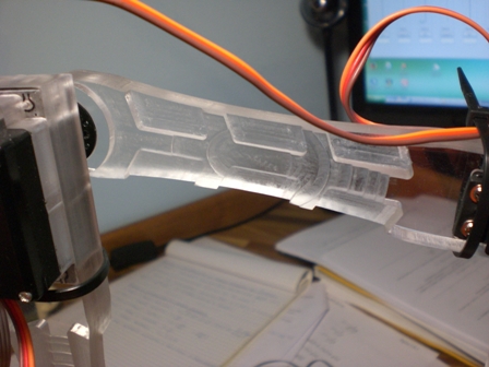

In entrambi si vede la lavorazione delle parti meccaniche di un braccio robotico con 5DOF , nel terzo film si vede il braccio assemblato e in funzione e in seguito alcuni dettagli.

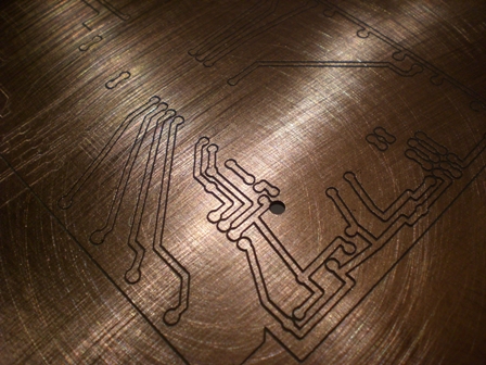

In questa foto si può vedere un esempio di lavorazione della basette di rame per la produzione di PCB.
