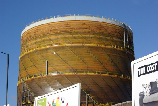

La seguente figura, tratta da http://www.fotothing.com/ratbag32x/photo/8168eff06b269d33526a54b034d27eb4/, ritrae un serbatoio di stoccaggio del gas a Sheffield :
