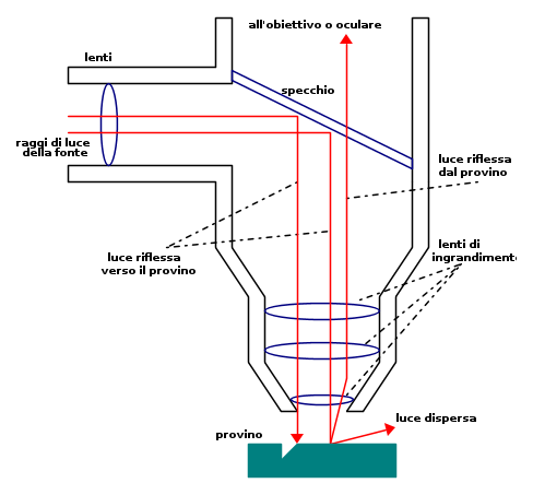

Dopo tali fasi "preparatorie", il campione viene esaminato tramite il microscopio per metallurgia.
Il suo schema strutturale è il seguente:
Quando sono esposte alla luce incidente, le scanalature prodotte dall'attacco non riflettono la luce in maniera così intensa come il resto del materiale. In tal modo le scanalature appaiono come linee scure e rivelano in tal modo i bordi di grano. (Per una definizione di grano si rimanda a: Brevemente sulla solidificazione dei metalli, Cristallite, Bordo di grano).

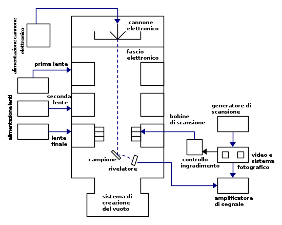

Microscopio elettronico a scansione (SEM)
Diversamente da quanto esposto nello strumento precedente, il SEM invia un fascio di elettroni indirizzato proprio sulla superficie "bersaglio", raccogliendo poi i segnali elettronici emessi dal materiale esaminato.
La struttura schematica del SEM è la seguente:
Il cannone elettronico produce un fascio di elettroni nella colonna a vuoto, in modo tale da (come detto in precedenza) colpire un punto preciso della superficie del materiale da studiare. Le bobine di scansione permettono poi al fascio di esplorare una piccola area di tale superficie. Gli elettroni retrodiffusi a basso angolo entrano in contatto con le protuberanze superficiali generando elettroni retrodiffusi secondari che producono un segnale elettronico. Questo, a sua volta, produce un'immagine con profondità di campo fino a circa 300 volte quella del microscopio ottico.
