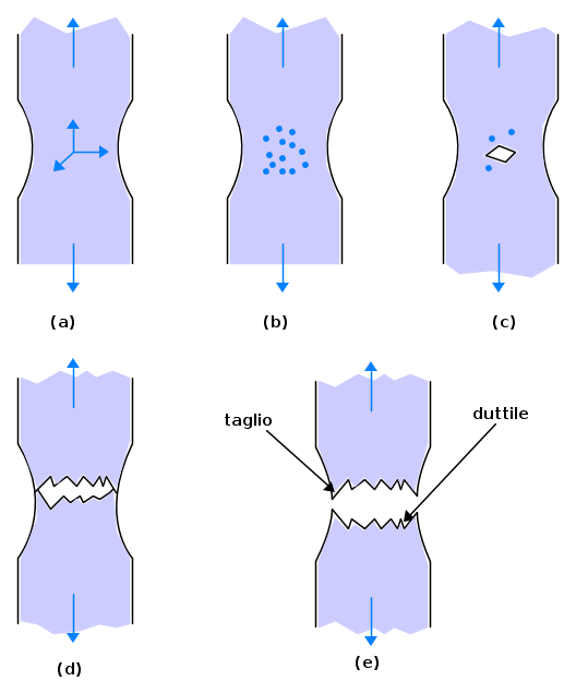

Come precisato prima la frattura duttile di un metallo si ha dopo una profonda deformazione plastica. Consideriamo, a titolo di esempio, la rottura duttile di un provino di trazione cilindrico.
Qualora si applicasse ad esso una sollecitazione maggiore del suo carico di rottura e tale sollecitazione venisse mantenuta a lungo, si avrebbe la rottura del provino.
Per avere un'idea consideriamo la figura sottostante:
Si riconoscono tre stadi distinti nella frattura duttile:
- inizio della strizione sul provino e nucleazione dei microvuoti all'interno della zona in cui si è avuta strizione ( (a) e (b) della figura sovrastante);
- i microvuoti si uniscono e formano una cricca nel centro del provino che si propaga verso la superficie in direzione ortogonale allo sforzo applicato ( (c) della figura sovrastante);
- quando la cricca si avvicina alla superficie la sua direzione si inclina di 45° rispetto all'asse di trazione e si ha una rottura di tipo coppa-cono ( (d) ed (e) della figura sovrastante).

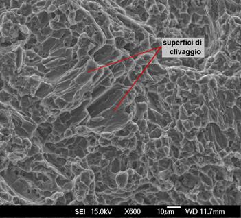

La seguente figura (tratta da http://www.ing.unitn.it/~colombo/Annamariamagnesio/Annamariamagnesio.htm) mostra il meccanismo di frattura fragile di una lega AM60B:

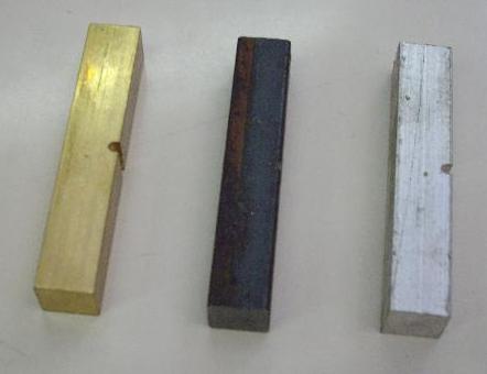

Lo strumento adoperato per le prove di impatto (come la prova di resilienza) può essere adoperato per determinare l'intervallo di temperatura per la transizione duttile-fragile. la temperatura del provino Charpy potrebbe essere fissata usando sistemi di riscaldamento o di refrigerazione.

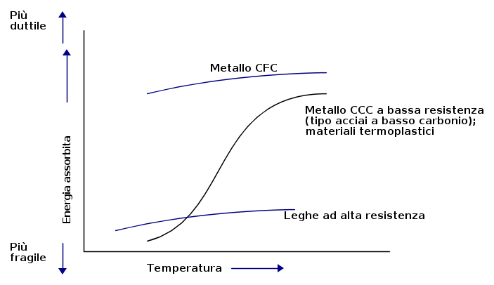

Nonostante alcuni metalli mostrino una temperatura DBT distinta, per molti di essi questa transizione avviene al di sopra di un intervallo di temperatura, come si può notare dalla figura sottostante, in cui è rappresentato l'effetto della temperatura sulla resilienza di vari materiali metallici:
Si nota che i metalli CFC non vanno incontro a DBT e quindi sono adatti per impieghi a bassa temperatura.

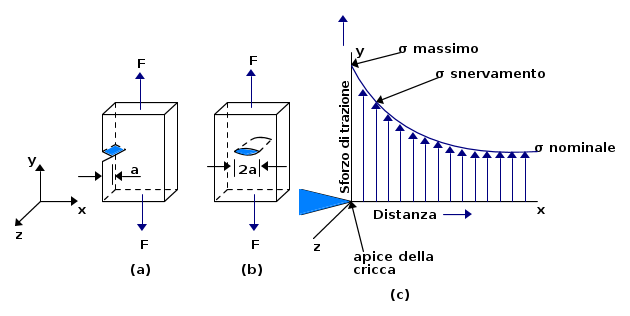

Consideriamo un provino piano sollecitato a trazione che contiene una cricca su di un lato, o nella zona centrale, che interessa tutto lo spessore del provino; la sollecitazione è massima in corrispondenza dell'apice della cricca acuta, come indicato nelle sottofigure (a), (b) e (c) della figura sottostante:
L'intensità dello sfozo all'apice della cricca dipende sia dallo sforzo nominale applicato che dalla lunghezza della cricca stessa.
Per esprimere la combinazione degli effetti di sforzo all'apice della cricca e della lunghezza della cricca, si ricorre al fattore di intensità degli sforzi KI : l'indice I si legge "primo" ed indica la modalità I di prova, in cui uno sforzo di trazione provoca l'apertura della cricca. Nel caso di una sollecitazione di trazione assiale su di una lastra di metallo contenente un intaglio o una cricca su di un lato o al centro (prova di tipo I), si ha che:

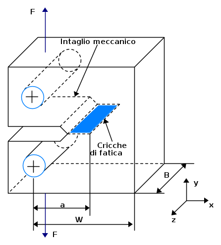

La figura seguente mostra un provino di tipo compact-tension per prove di tenacità a frattura:
Per ottenere valori costanti di KIC lo spessore B del provino deve essere relativamente elevato, in modo da trovarsi in condizioni di deformazione piana, tali che durante la prova non ci siano deformazioni nella direzione dell'intaglio (cioè in direzione z).
Le condizioni di deformazione piana le si hanno per
, dove B è lo spessore del provino (in m) e RS è il carico di snervamento (in MPa). Il provino per la prova a tenacità a frattura presenta un intaglio ottenuto per lavorazione meccanica, all'apice del quale viene fatta propagare per circa 3 mm una cricca di fatica, al fine di garantire la presenza di un difetto molto acuto e riproducibile.
