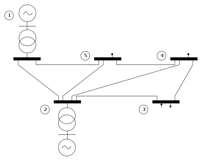

Trasmissione
Il sottosistema della trasmissione è formato da una rete ad alta tensione (AT) a 380 kV, a maglie larghe, per mezzo della quale l'energia prodotta dai grandi impianti che costituiscono la produzione concentrata è trasferita verso un limitato numero di centri di consumo e ognuno di essi e costituito da grandi aree geografiche spesso situate a distanze molto elevate e verso i collegamenti di interconnessione con altri sistemi nazionali.
Nella figura che segue è ritratto lo schema unifilare di principio della rete di trasmissione :
Lo schema unifilare di principio è impiegato per fornire una rappresentazione concisa del sistema adottando per i vari componenti la simbologia indicata dalla Norme.
Analizziamo i vari nodi :
- il nodo 1 ed il nodo 2 sono nodi di produzione in cui viene riversata l'energia prodotta dopo che è stata trasformata dalla tensione più adatta al funzionamento dei generatori sincroni alla tensione della rete di trasmissione; la trasformazione avviene attraverso trasformatori elevatori a rapporto fisso;
- il nodo 4 e il nodo 5 sono rappresentativi di nodi di carico dai quali l'energia viene trasferita al sottosistema della distribuzione dopo essere stata trasformata nella stazione primaria; la trasformazione nella stazione primaria si ha grazie ad autotrasformatori abbassatori a rapporto variabile sotto carico che svincolano la tensione della rete a 380 kV da quella del sottosistema di distribuzione;
- il nodo 3 è un nodo di interconnessione con la rete di una nazione confinante in cui viene immessa o da cui viene prelevata una data quantità di energia.
Possono esistere anche nodi caratterizzati dalla coesistenza di produzione e consumo.
La rete di trasmissione è sede di perdite di energia.

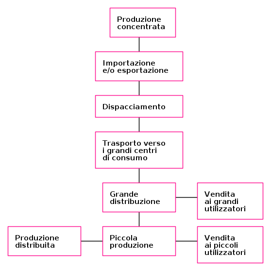

La filiera
Nel seguente schema a blocchi è ritratta nelle sue fasi la filiera che va dalla produzione alla vendita del servizio elettrico :
Non è stata inclusa la fase di stoccaggio : l'energia elettrica può essere immagazzinata direttamente solo in quantità modestissime e indirettamente solo in quantità poco significative dal punto di vista percentuale per mezzo di volumi d'acqua contenuti nei bacini degli impianti idroelettrici a serbatoio.
Una caratteristica importante del servizio è certamente che esso deve essere erogato istantaneamente nel momento in cui è richiesto, in modo tale che l'equilibrio tra potenza generata ed assorbito si realizzi istante per istante ed ogni eventuale squilibrio venga azzerato rapidamente grazie all'intervento di opportune regolazioni. Da ciò discende l'importanza della fase di dispacciamento che è delicata per il funzionamento del sistema elettrico.
Le attività legate alla fase produzione della filiera sono quelle che hanno a che fare con la realizzazione, l'esercizio e la manutenzione degli impianti e l'acquisto di combustibile (qualora lo richieda l'impianto).
Le attività legate alla fase trasmissione e distribuzione consistono nella pianificazione nello sviluppo delle relative reti, nel loro esercizio e nella loro manutenzione.
