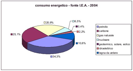

Il grafico mostra come sia distribuito tra le diverse risorse disponibili.
