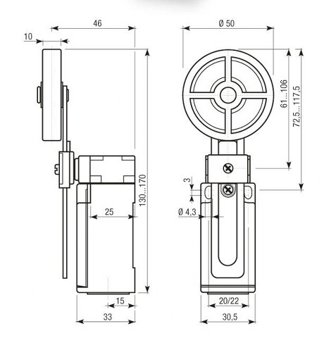

Finecorsa a leva con rotella
Ne esistono di svariate forme, con rotella centrale o laterale, con leva regolabile, con rotella maggiorata, ecc..
Questo tipo di finecorsa presenta un'asta imperniata sulla testata del dispositivo, attraverso un sistema di rinvio del movimento, l'escursione (non in tutti i modelli) di circa 180° (90° in un verso e 90° in quello opposto)dell'asta determina la commutazione dei contatti.
La rotella, ha l'effetto di aumentare la superficie di contatto e di smorzare l'effetto del contatto meccanico tra parte fissa (su cui il FC è imperniato) e la parte mobile.

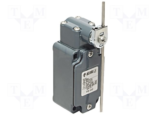

Finecorsa a leva
Oltre i finecorsa con leva e rotella, ci sono quelli con leva e asta fissa o regolabile. Il principio meccanico di azionamento è il medesimo di quelli a rotella.

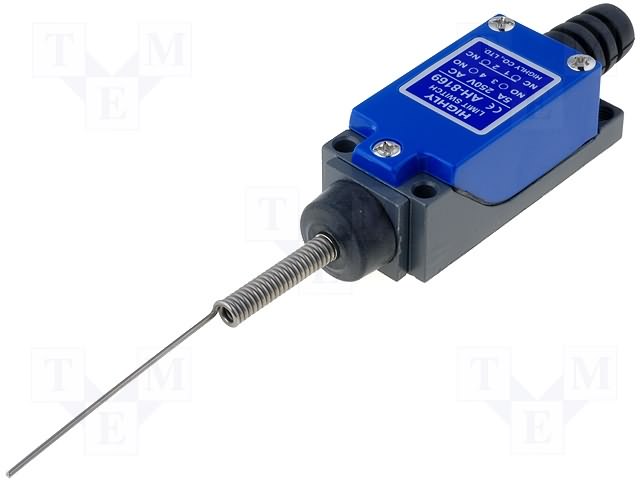

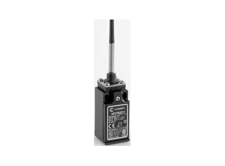

Finecorsa a stelo omnidirezionale
Hanno la caratteristica di non avere l'elemento captativo vincolato alla testata del finecorsa, esso infatti, come suggerisce il nome, ruota su un fulcro in grado di muoversi in 3D.
Esistono innumerevoli configurazioni realizzative di un finecorsa, che si differenziano per forma costruttiva e per peculiarità dell'elemento mobile atto alla rilevazione. Questo consente di potere utilizzare in ogni applicazione, il dispositivo più confacente e performante per quella specifica attività.

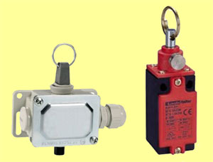

Finecorsa ad anello, per fune di sicurezza

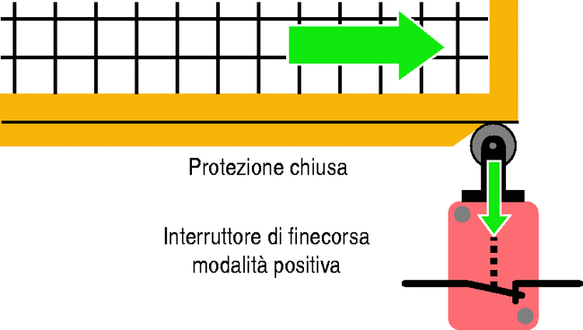

La norma EN 60947-5-1 (CEI 17-45) definisce così l'operazione di apertura positiva di un elemento di contatto:
Raggiungimento della separazione dei contatti come risultato diretto di un movimento specifico dell'attuatore tramite elementi non elastici (per es. non dipendenti da molle).
Analogamente, la stessa norma, definisce l'ausiliario di comando con operazione di apertura positiva (azione diretta):
Ausiliario di comando avente uno o più elementi di contatto d'apertura accoppiati all'attuatore dell'ausiliario tramite elementi non elastici in modo che la completa apertura dei contatti d'apertura è ottenuta quando l'attuatore viene mosso attraverso la corsa d'apertura positiva con l'applicazione della forza indicata dal costruttore.

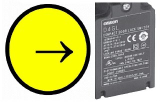

Basti ricordare che relativamente ad impieghi di sicurezza degli interruttori di finecorsa (fermo restando che un dispositivo possa comportarsi simultaneamente come contatto di manovra e di sicurezza), essi devono essere dotati di contatti ad apertura positiva, chiaramente identificati dal seguente simbolo impresso sul corpo del dispositivo.

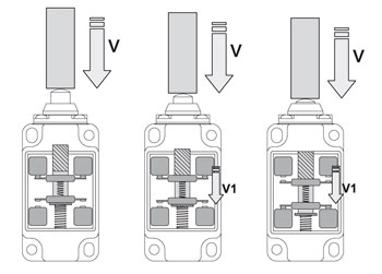

Contatti a scatto lento
Il cursore porta contatti si muove con velocità proporzionale alla velocità di azionamento del finecorsa.

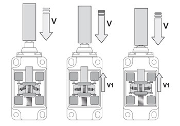

Contatti a scatto rapido
Il cursore porta contatti si muove con velocità indipendente dalla velocità di azionamento del finecorsa.

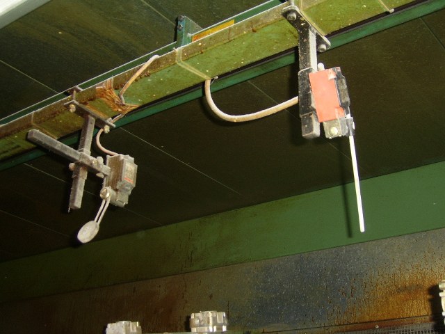

Un paio di applicazioni dal vivo

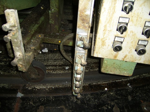

I finecorsa presenti sulla torretta dello chassis di un carrello, servono a dialogare con l'ambiente esterno... Il PLC posto nel quadro del carrello infatti, reagisce applicando il suo programma specifico, quando una camma esterna, posizionata lungo il percorso, va a schiacciare uno dei finecorsa (comando impulsivo non mantenuto). In questo modo, si può definire, quando il carrello deve arrestarsi, quando deve inclinarsi o aprire il suo coperchio e così via.
In questo caso il finecorsa di destra, gestisce la rilevazione del passaggio di un carrello, che nel breve tratto tra i due dispositivi deve ribaltarsi, se tale operazione non va a buon fine, il secondo finecorsa d'emergenza crea le condizioni per un allarme macchina e per il fermo linea.
