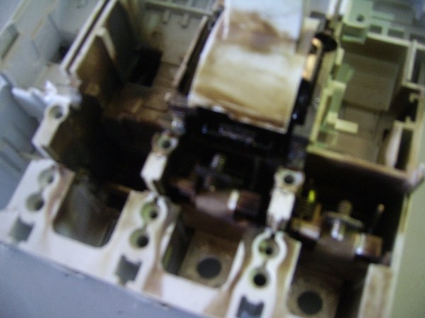

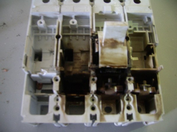

Il problema affrontato, riguarda appunto i fenomeni riportati nell' articolo correlato "Una blindosbarra con isolatori poco... isolanti", e in particolar modo al deterioramento dei poli dell' interruttore, fino alla completa distruzione di questi, a seguito di un numero esiguo di aperture su corto circuito franco o ad impedenza ignota (arco voltaico).
Un dato importante è relativo alla Icc nei pressi del punto di installazione che vale circa 14,1 kA.
Breve cronistoria
Per farla breve, nel corso del tempo (una dozzina d'anni) sono stati sostituiti almeno tre interruttori pressochè identici per lo stesso problema, rottura di uno o più poli a seguito di un numero pari a 5÷8 aperture ciascuno (su sovracorrente).
Alla prima sostituzione, passai da una Icu di 25 kA ad una Icu di 36 kA, pensando erroneamente di fare cosa buona e giusta.
Ma non notai alcun beneficio di sorta.
Purtroppo la non eccelsa progettazione dei trolley e della blindosbarra stessa hanno sempre reso realistica in qualunque momento la possibilità di un guasto tra le fasi o tra fase e terra.
Le mazzate agli interruttori probabilmente, sono state date dalle richiusure su cortocircuito ancora presente.
Il dubbio
Nonostante questo, ho avuto perplessità sull' avaria, a mio avviso prematura, dei contatti di potenza dell' interruttore nell' apertura di una corrente di corto circuito comunque pari a circa 1/3 del suo potere di interruzione per anche solo quattro o cinque volte (a volte dilazionate nel tempo)
Per farsi un' idea
Questo è lo stato esterno di uno degli interruttori sostituiti; non ho smembrato ulteriormente l'interruttore per la verifica della zona delle camere spegni arco. Comunque il problema, lo rilevavo alla richiusura dei leverismi, in sostanza riscontravo la mancanza (o la chiusura incerta) di una o più fasi.

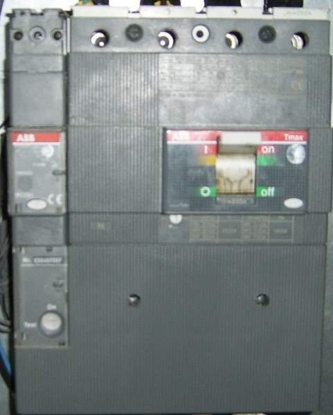

Attualmente, già da oltre un anno, ma l'impianto è ormai a riposo, vi è installato questo interruttore:
