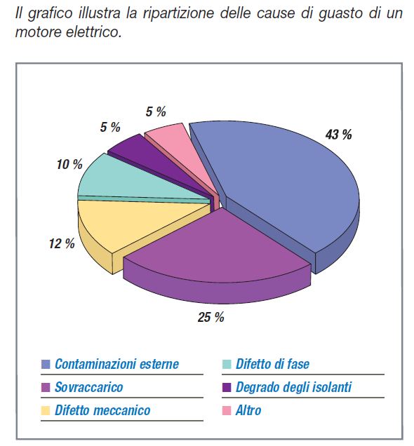

E’ possibile evidenziare cinque gruppi di difetti, che a seconda della gravità, indicano il rischio d’incidenti precedentemente illustrati.
Stress d’origine elettrica: Principalmente correlati a fenomeni di sovratensionee sottotensione.
Stress d’origine meccanica: Principalmente localizzati durante le frequenti manovre di marcia/arresto, oppure dovuti ai difetti d’equilibratura delle macchine rotanti e l’insieme delle sollecitazioni sui cavi ed impianti.
Stress d’origine chimica: Le prestazioni dell’isolamento dei materiali è compromessa dalla vicinanza di prodotti chimici, oli, vapori corrosivi e polvere.
Stress correlati alle variazionidi temperatura: Durante gli stress meccanici dovuti alle sequenze dimarcia/arresto delle apparecchiature, le temperature estreme comportano dilatazioni e/o contrazioni che compromettono le caratteristiche degli isolanti, comportando un fattore d’invecchiamento dei materiali.
Contaminazioni ambientali: Lo sviluppo di muffe e lo stoccaggio dei materiali in ambienti umidi e caldi, partecipano al deterioramento delle caratteristiche d’isolamento dei materiali e degli impianti.
I difetti dell’isolamento spesso correlati ad eventi eccezionali (es.: inondazioni, ecc) o a fattori di degrado (es.: stoccaggio, ecc.), permarranno fin dalla prima messa in servizio dell’impianto, amplificandosi talvolta per creare, a lungo termine ed in assenza di controllo, situazioni potenzialmente critiche sul piano della sicurezza degli utilizzatori e sul piano della continuità operativa dell’impianto. La manutenzione periodica dell’isolamento di un impianto o di un materiale permette quindi di controllare tale degrado e d’intervenire prima del guasto completo ed irreversibile.
