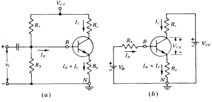

Amplificatore a emettitore comune (CE)
Per iniziare cosa vi è di più semplice del classico e arcinoto amplificatore a bjt in configurazione a emettitore comune (CE) come quello visibile nell'immagine sottostante?
Nello schema sono visibili i due condensatori di disaccoppiamento per il segnale d'ingresso e di bypass per la resistenza di emettitore Re che per ora non ci interessano, dato che stiamo studiando il circuito in regime statico (DC analysis).

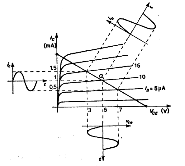

Curve caratteristiche e retta di carico
L'analisi di tale amplificatore mediante i grafici delle curve caratteristiche con sovraimpressa la retta di carico evidenzia molto meglio di mille parole perché un tale circuito è denominato amplificatore. Tale tipo di analisi è sempre più snobbato e anzi, molti tecnici odierni nemmeno sanno sfruttarla (quando addirittura nemmeno l'hanno mai visto). In realtà è un metodo utilissimo, almeno per i primi approcci progettuali, e consente di individuare molto bene le entità del circuito sulle quali operare.
Addirittura, per alcuni tipi di circuiti, è l'unico modo di analizzarne il suo comportamento in maniera semplice e senza calcoli complicati; l'alternativa sarebbe per forza di cose un simulatore tipo SPICE oppure la tediosa risoluzione di sistemi di equazioni non lineari. Io l'ho "riscoperto", per così dire, studiando delle note applicative della Tektronix sui diodi tunnel e, tanto per cambiare, non ne ho trovato cenno in quasi nessuno dei miei testi, salvo uno, dimodoché ho dovuto rimboccarmi le maniche e tracciarmi un sacco di diagrammi su carta millimetrata per sperimentare e capire a fondo il procedimento che utilizzavano gli ingegneri Tek nel 1967. Per poi esclamare, al termine di tutto questo traffico, che era il classico uovo di Colombo... ma anche un'altra tecnica caduta nel dimenticatoio quando invece sarebbe utilissima ancora oggi.
Il metodo della retta di carico è in realtà un caso particolare (il più semplice) di un metodo generalizzato che si chiamerebbe delle linee (o curve) di carico. Quando ne avrò il tempo ve lo illustrerò in un futuro articolo.
Ecco la rappresentazione grafica del funzionamento del nostro amplificatore monostadio a bjt in configurazione CE:
I valori indicati sono puramente di esempio; alle curve caratteristiche d'uscita del bjt è sovrapposta la retta di carico, che è la rappresentazione grafica della KVL (Kirchoff Voltage Law) applicata alla maglia d'uscita:
Vcc = RcIc + Vce + ReIe = (Rc + Re)Ic + ReIb + Vce
Se la caduta di tensione ai capi di Re dovuta a Ib è trascurabile rispetto a quella dovuta a Ic, l'equazione che lega Ic e Vce è rappresentata da una retta di pendenza − (Rc + Re) e che interseca gli assi nei punti:
Vcc / (Rc + Re) , Vcc
Il punto Q individua il cosiddetto punto di riposo (quiescent point) del bjt, cioè i valori di Ib, Ic e Vce di funzionamento del transistor in condizioni statiche, cioè senza segnale applicato in ingresso. Tale punto di riposo viene scelto in base a daterminati requisiti imposti in sede di progetto, che possono essere ad esempio la stabilità in temperatura nei confronti del β e della Vbe, la costanza del punto di riposo nei confronti della dispersione delle caratteristiche (β), la dinamica del segnale richiesta, le resistenze di ingresso e uscita, e via dicendo.

Restano ora da determinare le resistenze del partitore di base, R1 e R2.
Per meglio focalizzare il problema, conviene rappresentare la rete di polarizzazione sostituendo al partitore R1 e R2 il suo equivalente di Thévenin:
Si ottiene la rete a due maglie di Fig.4b, in cui

Ritorniamo ora alla determinazione di Rb e Vb per la polarizzazione di base. Poiché il transistor scelto, il 2N2222 sembra avere una dispersione del β compreso tra 75 e 150, e se non ci preoccupa eccessivamente la sua variazione con la temperatura possiamo utilizzare la formula
, che fornisce per Rb un valore di
Tale valore, accettabile dal punto di vista della stabilità del punto di riposo statico, può però non esserlo se andiamo a valutare in seguito le prestazioni dell'amplificatore nel funzionamento dinamico: il valore di 900 ohm per Rb si ritroverebbe in parallelo alla resistenza d'ingresso del transistor, che per un emettitore comune è dell'ordine del kΩ, dando origine a una resistenza di ingresso che potrebbe risultare troppo bassa per determinate applicazioni.
Se il rapporto Rb / Re è minore di 10, conviene scegliere un valore per Rb più elevato, utilizzando eventualmente la relazione
che assicura una buona stabilità nei confronti della temperatura.
Nel nostro caso otterremmo per Rb un valore di
, decisamente più accettabile.
Resta ancora da calcolare il valore di Vb e infine i valori di R1 e R2.
Per il calcolo di Vb, riferendoci alla Fig.4b, possiamo ricavare Vb come:
Da cui si ricava un valore per Vb di 2.16 V avendo assunto VBE = 0.6V.
Sempre riferendoci alla Fig.4b e alle due formule che la seguono, possiamo riscrivere così l'espressione per Vb:
Da cui otteniamo
e infine
Spesso il partitore R1R2 viene calcolato molto più "brutalmente" assumendo che nella resistenza R1 circoli una corrente pari a 0.1Ic cioè, nel nostro caso specifico, di 1 mA.
Utilizzando tale metodo allora si procede come segue: se la corrente in R1 è pari a 0.1Ic, si può trascurare in prima approssimazione la corrente Ib (
). In tal caso scorre la stessa corrente I' in R1 e R2 e applicando la KVL al circuito di base si può semplicemente scrivere:
essendo anche:
Si ottiene:
e infine
. I valori di R1 e R2 così ottenuti corrispondono a una Rb Thévenin di
, valore all'incirca intermedio tra i due ottenuti precedentemente con gli altri metodi.

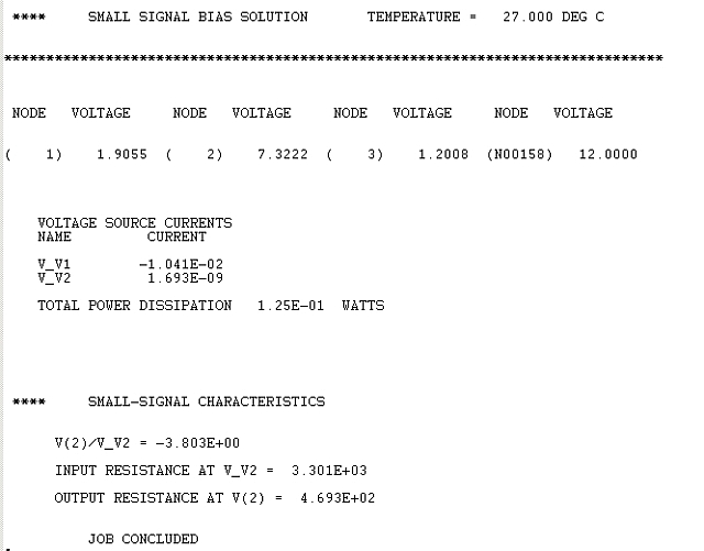

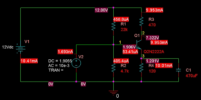

Disegniamo velocemente il circuito ed eseguiamo una analisi in DC, calcolando correnti e tensioni di polarizzazione.Il risultato è visibile nell'immagine che segue.
Come si può vedere, i risultati ottenuti sono in ottimo accordo con quelli calcolati in precedenza usando, lo ricordo, formule semplicissime. Si noti il condensatore da 470 uF aggiunto in parallelo alla resistenza di emettitore, necessario per la successiva simulazione in AC.
Con PSPICE possiamo determinare molto facilmente il guadagno in continua (DC) e le resistenze di ingresso e uscita (sempre in DC), utilizzando la funzione .TF (Transfer Function).

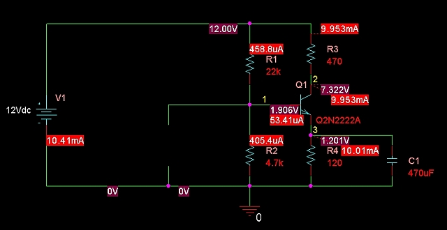

Prima di procedere è però necessario aggiungere un generatore (V2 nello schema che segue) che abbia un valore in DC pari al valore presente sul nodo di base (per non alterare la polarizzazione) e un valore in AC di ampiezza realistica, nel nostro caso 10 mV, per la successiva simulazione per la risposta in frequenza.
Il circuito viene modificato come segue:
Diamo un'occhiata ai risultati in output:
I risultati che ci interessano sono nella sezione titolata "Small Signal Characteristics": la resistenza di ingresso risulta di 3.3 kΩ (contro il nostro valore previsto di 3.4 kΩ), la resistenza di uscita di 469 Ω (avevamo previsto 470) e il guadagno in tensione risulta essere di -3.8.
Chi fosse sorpreso da quest'ultimo risultato, ricordo che esso è il guadagno in continua, per piccolo segnale, non il guadagno classico alle medie frequenze che siamo abituati a considerare.

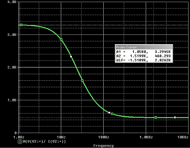

La resistenza d'ingresso appena calcolata con PSPICE non è quella che abitualmente si considera, ovvero quella in funzionamento dinamico alle medie frequenze. Quest'ultima infatti l'abbiamo calcolata essere di 660 Ώ, ed è un valore che ci si aspetterebbe per un amplificatore in configurazione CE.
Per ottenere tale dato con PSPICE dobbiamo eseguire stavolta una simulazione in AC e successivamente ricavare il valore di impedenza di ingresso come rapporto tra una tensione e una corrente. Approfittiamo di questo fatto per verificare anche la risposta in frequenza, e verificare la frequenza di taglio inferiore dovuta alla presenza del condensatore sull'emettitore.

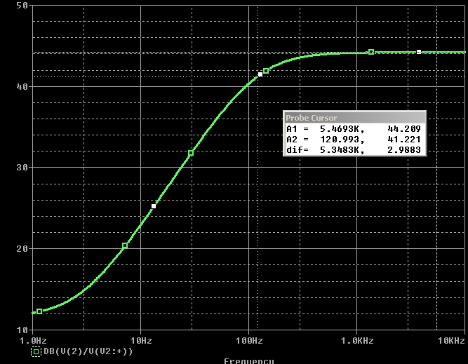

Senza entrare nei dettagli, posso stimare velocemente una frequenza di taglio inferiore intorno ai 100 Hz. Vedremo PSPICE che risultato ci darà.
Uno sweep logaritmico in AC da 1 Hz a 10 KHz restituisce il seguente risultato:
La frequenza di taglio risulta essere di 120 Hz. Il guadagno di tensione in banda passante è di 44 dB, equivalenti a un guadagno di tensione AV di 158 contro il valore di 132 calcolato manualmente.
Per quanto riguarda l'impedenza d'ingresso (impedenza e non resistenza, perchè stiamo analizzando il circuito in AC, e la presenza del condensatore di emettitore si riflette nel circuito di base appunto come un'impedenza), facendo disegnare a PSPICE il rapporto tra la tensione V(1) al nodo 1 e la corrente circolante nel generatore V2 otteniamo il seguente grafico:
Non sorprendentemente, l'impedenza di ingresso è di circa 3.4 kΩ a 1 Hz, per poi decrescere e stabilizzarsi asintoticamente su 468 Ω oltre 1 kHz. Noi avevamo stimato 660 Ω, ma abbiamo utilizzato nei nostri calcoli un valore di hie di 800 Ω. Semplicemente PSPICE utilizza un valore lievemente più basso nel suo modello di libreria, e questo spiega anche la differenza tra il nostro valore di AV e quello di PSPICE.
Considerazioni conclusive
Come si è visto, il progetto di una rete di polarizzazione è tutto sommato facile, ma nella mia esposizione ho fatto in modo di mettere in luce molti punti che nelle trattazioni scolastiche e accademiche restano spesso oscuri.
Con l'utilizzo del simulatore PSPICE ho voluto mostrare come si possano ottenere risultati più che dignitosi pur utilizzando formule semplicissime e della semplice algebra spicciola. Le differenze tra i calcoli esatti, che si presume PSPICE sappia fare bene (in realtà non sempre lo fa, ma questo è un altro discorso), e i nostri calcoli approssimati sono veramente minime, tali da rendere a mio avviso ingiustificabile il ricorso sistematico ai simulatori, spesso a sproposito, come troppe volte ho modo di vedere.
