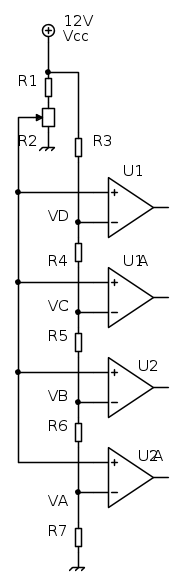

Prima sezione
Questo è lo schema elettrico della sezione comparatori.
Dove: U1=U2=TL082 R1 ed il potenziometro R2 costituiscono il circuito tramite il quale si genera la tensione variabile da 0a 10 V applicata agli ingressi positivi dei comparatori per essere confrontata con il valore di tensione fissa, presente ai rispettivi ingressi negativi. Partendo con la tensione a 0V sugli ingressi positivi, le rispettive uscite sono a livello 0V man mano che si aumenta , tramite il potenziometro R2, la tensione le rispettive uscite commutano a livello alto circa 11.5V. Viceversa diminuendo la tensione da 10V a 0V le uscite dei comparatori commutano dal livello alto a 0V. La tensione fissa applicata agli ingressi dei comparatori, denominati VA, VB, VC ,VD è calcolata usando il principio del partitore, considerando la corrente in ingresso agli operazionali nulla.
Usando i seguenti valori di resistenze:
R1 = 470Ω
Potenziometro
ho ottenuto i valori di tensione che risultano dalle seguenti funzioni considerando una tensione di alimentazione Vcc di 12V:
Naturalmente si puo' compiere l' operazione inversa cioè decidere il valore di tensione delle soglie imporre un valore per le resistenze R4,R5,R6 e ricavare il valore delle resistenze R3,R7.

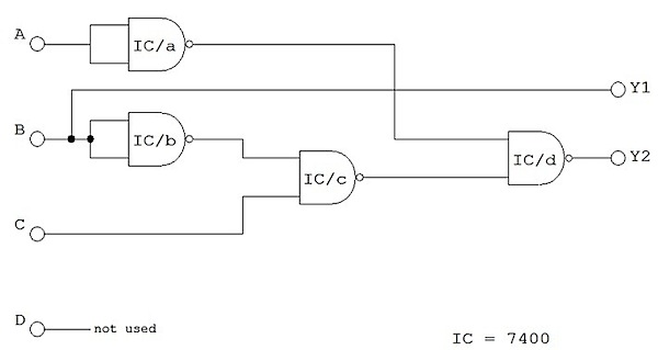

Seconda sezione
Questa sezione serve per convertire le uscite dei comparatori in codice binario a due bit. La tabella della verità che ho voluto ottenere è la seguente:
| A | B | C | D | Y1 | Y2 |
| 0 | 0 | 0 | 0 | 0 | 0 |
| 0 | 0 | 0 | 1 | 0 | 0 |
| 0 | 0 | 1 | 1 | 0 | 1 |
| 0 | 1 | 1 | 1 | 1 | 0 |
| 1 | 1 | 1 | 1 | 1 | 1 |
Da cui si ricava, per l’ uscita Y1:
semplificando:
Y1 = BCD
Per l' uscita Y2:
semplificando:
Dalle due equazioni sopra descritte ottengo il seguente circuito:
Dove: U4=4081 U5=4077
