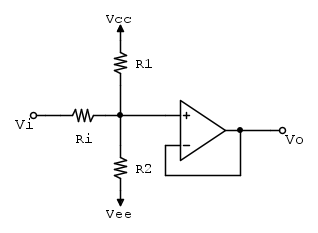

Una soluzione generale
Si può generalizzare il risultato ottenuto per ottenere un level shifter passivo che attenui e riconduca il segnale entro due livelli stabiliti, con il seguente circuito:
VCC e VEE sono due tensioni di riferimento, la prima positiva e la seconda negativa. Il segnale desiderato in uscita sarà VEE < Vo < VCC.
Assumendo Ri nota (la imponiamo noi di valore adeguato) possiamo allora ricavare R1 e R2 risolvendo un sistema di due equazioni in due incognite, così:
\begin{cases} \frac{R_{in}(R_1 V_{EE}+ R_2 V_{CC}) + R_1 R_2 V_{imin} }{R_{in}(R_1+R_2)+R_1R_2}=V_{Omin}\\\\\frac{R_{in}(R_1 V_{EE}+ R_2 V_{CC}) + R_1 R_2 V_{imax} }{R_{in}(R_1+R_2)+R_1R_2}=V_{Omax}\\\end{cases}
Dove Vomin e Vomax sono i valori minimo e massimo desiderati della tensione in uscita.
Come esempio pratico, supponiamo di avere:
VCC = + 5V
VEE = − 5V
R_{in} = 10 \, k\Omega
Vimin = + 1.5V
Vimax = + 10.5V
Questo è un segnale a dente di sega proveniente da una base tempi di un mio oscilloscopio che desidero campionare con l'ADC di un micro. Il segnale di uscita lo si vuole compreso tra 0V e 3.3V. Risolvendo il sistema si ottiene:
R_1 = 14\,k \Omega
R_2 = 9.9\,k \Omega
Si noti che, avendo Vimin un valore positivo, e' necessaria una VEE negativa, onde poter "tirare giu" il valore di Vomin a zero.
Se infatti ponessimo VEE = 0, la risoluzione del sistema fornirebbe come risultato:
R_1 = -33.3\,k \Omega
R_2 = 4.9\,k \Omega
Il valore negativo di R1 indica chiaramente che non e' possibile ottenere Vomin = 0 avendo a disposizione una VEE di 0 V !
Per non alterare il comportamento del traslatore di livello è consigliabile farlo seguire da un semplice buffer a guadagno unitario, per mettersi al riparo da eventuali sorprese, a meno che l'impedenza di ingresso dell'ADC sia sufficientemente elevata in modo da non caricare eccessivamente il partitore.
Sempre per lo stesso motivo, la resistenza di uscita della sorgente Vi dovrà essere minore di almeno un fattore 10 rispetto a Ri onde evitare di alterare troppo il funzionamento del partitore.

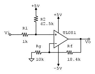

Quando un op-amp si rende necessario...
Un altro esempio pratico, sempre riguardante un mio progetto, è questo:
VCC = + 5V
VEE = 0V
Vimin = − 80mV
Vimax = + 1.11V
Si noti che ho scelto VEE = 0 perché il segnale da convertire ha un valore minimo negativo.
Imponendo sempre Ri = 10kΩ e risolvendo il sistema otteniamo i valori:
R_1 = 625\,k \Omega
R_2 = -15.26\,k \Omega
Oops! La seconda resistenza è negativa! Il motivo è presto detto: un partitore può solo attenuare un segnale, ma non amplificarlo.
In questo caso è giocoforza utilizzare un op-amp, dato che il valore massimo del segnale in ingresso (1.11 V) lo si desidera amplificare fino a 3.33 V.
Una possibile realizzazione circuitale potrebbe essere la seguente:
Vi risparmio in questo caso i dettagli dei calcoli fatti, che potete trovare nell'application note della TI "Single Supply Op Amp Techniques" che illustra e spiega molto bene tutte le casistiche possibili con un approccio sistematico e ordinato.
