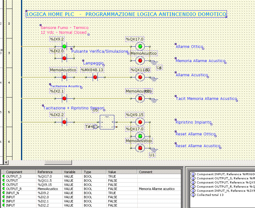

Tra le varie soluzioni affrontate, le uniche che permettono la programmazione e il Debug in Real Time dell'impianto sono quelle che implementano un linguaggio di programmazione. Nei PLC Domotici il linguaggio di programmazione è in Standard IEC1131-3; inoltre questi HomePLC, oltre al debug grafico del programma, permettono nativamente una evoluta diagnostica sia del PLC che dei nodi e della loro comunicazione.
Esempio di Debug grafico su logica Antincendio Domotico programmata su HomePLC
