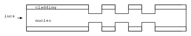

In parole povere, la maggiorparte dell'energia viene trasmessa all'interfaccia tra cladding e nucleo. Ora incidiamo la fibra come visibile qui (si fa chimicamente):
La luce percorre proprio quel tratto che è interrotto dalle incisioni. Se le incisioni hanno lunghezza
quello che si viene a formare è uno specchio di Bragg (articolo su Wikipedia), ovvero una struttura che riflette selettivamente la luce in base alla sua lunghezza d'onda.
Immergiamo la fibra nel liquido che vogliamo caratterizzare. La percentuale di glucosio influenza l'indice di rifrazione (infatti tipicamente i vignaiuoli e i mastri birrai usano un refrattometro) e l'indice di rifrazione influenza la "lunghezza ottica" del segmento inciso. La condizione citata sopra varrà quindi solo per una ben determinata λ dipendente dalla concentrazione di glucosio. Determinata questa lunghezza d'onda si tratta di fare un paio di calcoli per compensare temperatura e ammenicoli vari.
