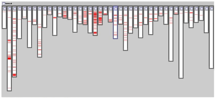

Qui abbiamo la visualizzazione delle classi usate da Apache Tomcat. Sono evidenziate le funzioni che si occupano del logging.
Da qui risulta chiaro perché gli aspetti sono classificati come cross-cutting concerns. Altri esempi classici sono la verifica dell'integrità delle variabili, funzioni di sincronizzazione, gestione della memoria, sicurezza (user management),...
Uno dei principi della programmazione orientata agli oggetti (OOP) è la segregazione delle funzionalità. In soldoni: meno una classe deve sapere dell'altra, meglio è. Questi aspetti violano palesemente questo principio. Qui ci viene in aiuto l'AOP.

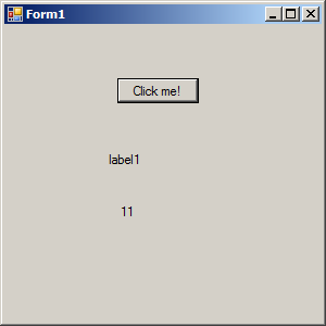

Userò una piccola e insulsa applicazione per dimostrare certi effetti. Si tratta di un'applicazione Windows Forms con l'interfaccia grafica visibile qui sotto.
Ho istanziato un tasto e due etichette di testo. Inoltre, non visibile, c'è un timer con intervallo 100 ms. Una delle due etichette viene continuamente aggiornata dal timer e indica i secondi del clock di sistema. L'altra viene controllata dal tasto: quando lo si clicca il programma memorizza il numero di secondi in quel momento, poi aspetta 5 secondi e aggiorna il valore visualizzato.

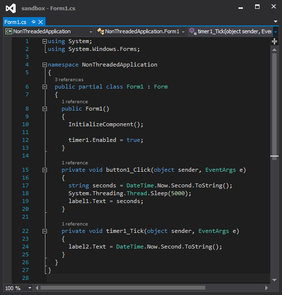

Nel primo esempio implementiamo la funzionalità richiesta senza l'uso di threads.
Il codice è estremamente semplice:
Il timer viene attivato all'inizializzazione della classe e a partire da quel momento genera 10 eventi al secondo. Questi vengono gestiti dall'event handler (timer1_Tick) che sovrascrive il testo di label2 con il numero di secondi dell'ora attuale. Quando si clicca sul bottone, viene chiamata l'altra funzione presente (button1_Click). Il numero di secondi viene memorizzato in una variabile, il thread va in sleep e dopo 5 secondi il valore memorizzato viene scritto in label1.
Forse troppo semplice: quando il thread è in sleep, il timer non produce eventi e anche se lo facesse, non verrebbero eseguiti. Il risultato è che il contatore dei secondi (label2) si blocca per 5 secondi.

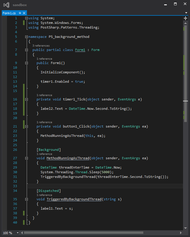

Usando un tool per l'AOP, in questo caso PostSharp, il codice diventa:
La prima cosa che si nota è la leggibilità. Dall'alto in basso:
- Iniziallizazione dell'applicazione e avvio del timer
- Gestione degli eventi del timer
- Gestione degli eventi del bottone: come prima avvio una funzione in un nuovo thread, ma l'unica cosa che faccio è chiamare un metodo.
- Definizione del metodo che viene eseguito nel thread secondario. Si noti il decorator [Background]
- Definizione del metodo che aggiorna la UI con il decorator [Dispatched]
Sono questi decorator che dicono a PostSharp di trattare in modo particolare questi metodi e aggiungere del codice per realizzare le funzioni richieste.
Addirittura qui il metodo che viene svolto nel thread secondario chiama direttamente la funzione che aggiorna la UI!
La funzionalità è la stessa, la thread-safety è garantita, ci sono 23 linee di codice in meno e la leggibilità è molto migliore!
