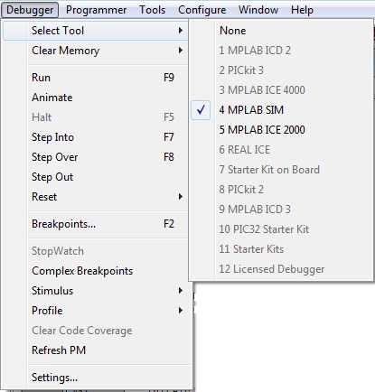

Debugger e Simulatore
Per attivare il debugger ed il simulatore del microcontrollore utilizzato per la realizzazione del codice, bisogna definire quale tool si vuole utilizzare per la simulazione del microcontrollore (MPLAB SIM) e compilare il codice in modalità Debug. La prima operazione può essere effettuata utilizzando il menu Debugger-->Select Tool-->MPLAB SIM, per la seconda operazione è sufficiente selezionare l'opzione Debug.
Selezione simulatore MPLB SIM

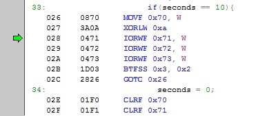

Istruzione in linguaggio C
andando ad esaminare il disassemblato
Istruzioni in linguaggio Assembler
da cui si evince che il cursore si è fermato alla terza istruzione assembler ottenuta dalla compilazione dell’istruzione.

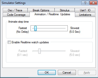

nella toolbar esegue il run in modo da potere osservare l’evoluzione del programma in maniera rallentata (step by step). E’ possibile lanciare il comando tramite il menu Debugger-->Animate. Una volta lanciato il comando, il debugger esegue le istruzioni in modo da consentirne la visualizzazione ed aggiornamento delle istruzioni/dei registri/delle variabili. La velocità di aggiornamento (e quindi di esecuzione delle istruzioni) può essere modificata tramite la dialog attivabile tramite il comando Debugger-->Settings…-->Animation/Realtime Updates
Setting Animate
Setting Animate
Spostando lo slider è possibile agire sulla velocità di esecuzione del programma. Dopo ogni step sarà aggiornato i valori delle variabili/registri/watch di tutte le finestre aperte nell’IDE.

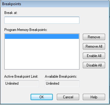

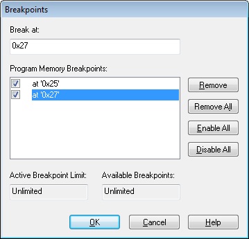

Comando Breakpoints
Tale comando rappresentato dall’icona
Breakpoint
Breakpoint
nella toolbar visualizza una dialog per potere inserire dei breakpoints. E’ possibile utilizzare anche il tasto F2 oppure il menu Debugger-->Breakpoints…
Tramite questo comando è possibile inserire un breakpoint semplice ad un particolare indirizzo di memoria utilizzando la seguente dialog.
Breakpoint
Breakpoint

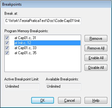

Inserendo un valore numerico nel campo “Break at:” e premendo il tasto Return, questo viene aggiunto alla lista “Program Memory Breakpoints:”. Premendo il tasto “OK” vengono creati i breakpoint agli indirizzi specificati. E’ possibile specificare anche un path realativo ad un file seguito da una virgola ed un valore numerico secondo il seguente formato “Path\File,NumeroRiga”.
Inserimento di breakpoints usando il path ed il numero di riga
Inserimento di breakpoints usando l’indirizzo di memoria

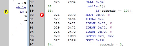

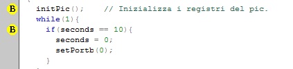

In questo caso la finestra contenente il codice sorgente avrà il seguente aspetto
da cui si evince che i breakpoint hanno la B su fondo giallo. Osservando il codice disassemblato avremo la seguente situazione
E’ anche possibile inserire dei breakpoint utilizzando il mouse. Posizionatosi sulla riga di interesse ed effettuando il doppio click si inserisce il breakpoint, rieffettuando il doppio click lo si elimina. Un altro metodo consiste nell'utilizzare il tasto destro del mouse e selezionare “Set Breakpoint”. In questo caso avremo la B su fondo rosso che ci indica la presenza del break.
Nel disassemblato avremo
Nel caso in cui inseriremo il breakpoint partendo dal disassemblato oppure dall'indirizzo del codice macchina avremo la seguente rappresentazione
da cui si evince che la presenza del breakpoint con fondo giallo indica la presenza di un breakpoint impostato partendo dall’indirizzo ed a cui a più istruzioni assembler corrisponde un’unica istruzione a livello di sorgente (linguaggio C).

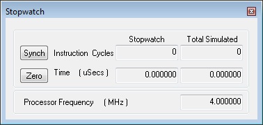

Stopwatch
La finestra Stopwatch, attivabile tramite il menu Debug-->Stopwatch, consente di cronometrare sezioni di codice quando sono in esecuzione nel simulatore. I calcoli dello Stopwatch si basano sulle istruzioni eseguite e sui valori impostati per la frequenza del processore. Il tempo totale viene calcolato in base al numero delle istruzioni ciclo. In genere è usata per valutare le differenze di tempo che intercorre tra due istruzioni o per calcolare praticamente i cicli di ritardo che utilizzano istruzioni for/while.
Il tipico utilizzo prevede l'impostazione di due breakpoint a monte ed a valle delle istruzioni da monitorare. Lanciato il comando run, questo si ferma al primo breakpoint. Si azzera il campo Time della finestra Watch tramite il button Zero. Si rilancia il comando run e, quando il cursore del debugger si ferma al secondo breakpoint, si legge il valore numerico di interesse.

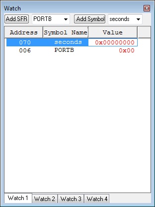

Watch

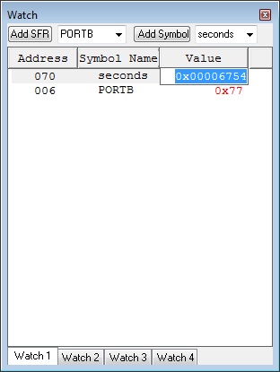

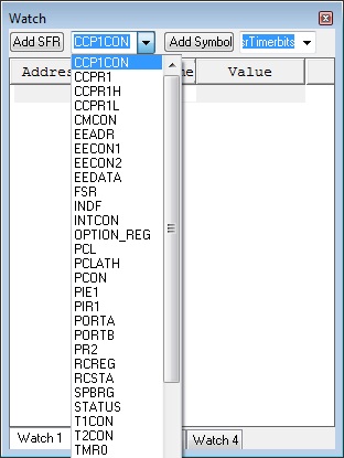

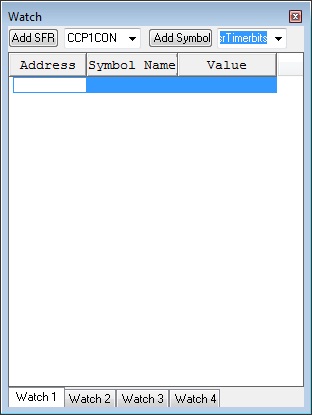

La finestra Watch, attivabile tramite il menu Vew-->Watch, consente di vedere e di modificare i contenuti dei registri del microcontrollore e le variabili del programma.
E’ possibile avere quattro tab per potere impostare diverse finestre per la visualizzazione delle variabili/registri di interesse. Cliccando sul simbolo di scroll presente ai lati dei button “Add SFR” e “Add Symbol” vengono visualizzate le variabili o registri che possono essere monitorati/modificati.
Una volta selezionata una variabile, cliccando sul button “Add Symbol” (oppure su “Add SFR” se si è selezionato un registro), verrà visualizzata nella lista la variabile o il registro.
Cliccando sul campo “Value” associato alla variabile che si vuole modificare, è possibile inserire il valore desiderato.
E’ opportuno osservare che l’operazione di modifica deve essere compatibile con la variabile/registro destinatario della modifica. Modificando il valore di una variabile/registro è possibile effettuare una fault injection ed osservare il comportamento del software a fronte di tale modifica. I passi da seguire possono essere:
  • Inserimento di un breakpoint in un punto di interesse e lancio del programma.
  • Una volta che il programma ha raggiunto il breakpoint, modificare manualmente il valore della variabile/registro tramite la finestra watch.
  • Premere il tasto run ed osservare il comportamento del software.
Tale tecnica di simulare un fault tramite la modifica manuale di una variabile/registro è efficace se non vi sono aspetti legati al sincronismo con altri eventi e se l’interruzione del programma non comporta la creazione di uno stato completamente errato. Un altro criterio è quello di introdurre del codice che agisce in modo da alterare il contenuto di una variabile/registro secondo le nostre aspettative, ma anche in questo caso vi sono delle controindicazioni. E possibile modificare anche il campo “Symbol Name” inserendo una stringa a piacere. Se tale stringa non ha un corrispondente nel programma, il campo “Address” non sarà valorizzato (contiene l’indirizzo della varibile/registro avente come identificativo il valore del campo “Symbol Name”). Per default le variabili/registri presenti nella view Watch sono aggiornati quando il programma si ferma. Per aggiornarle in real time (esempio durante il comando Animate) bisogna abilitare tale funzionalità andando in Debugger-->Settings…-->Animation/Realtime Updates ed spuntando il campo Enable Realtime watch updates.

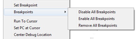

Cliccando con il tasto desto del mouse viene visualizzato il seguente menu:
Popmenu della view watch
Utilizzando i vari item è possibile salvare in un file i valori ed i nomi delle variabili consentendone di tenere traccia anche quando è terminato il test. L'item Output To File... consente di salvare il contenuto della lista, a partire dall'elemento selezionato in poi, in un formato testo facilmente consultabile. La possibilità di monitorare l'evoluzione del microcontrollore e delle variabili/registri, sia graficamente e sia con un formato tabellare, utilizzando varie finestre messe a disposizione dall'ambiente integrato sarà affrontato successivamente in maniera più completa.
