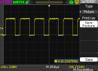

Come al solito, per questa configurazione la frequenza di clock si calcola secondo la formula
ed io avevo scelto una frequenza di clock di
Per ricavare i valori dei componenti passivi ho prefissato un valore per il condensatore di
, in maniera da risolvere l'equazione calcolando i valori per le resistenze. Detto questo si stabilisce che R1 + 2R2 = x, quindi
sostituendo si ha che
Notiamo subito che tra 6557.7 è un numero di poco più piccolo di 6600, che diviso per tre risulta 2200.
Quindi, se
vuol dire che possiamo scegliere due resistenze uguali da 2k2 per avvicinarci il più possibile al valore di frequenza desiderato, infatti risolvedo l'equazione per R1 = R2 = 2k2 e
la frequenza teorica (senza tener conto delle tolleranze dei componenti) risulta di
, il quale è un risultato soddisfacente. A seguire possiamo osservare invece l'onda quadrata e la frequenza misurata tramite l'oscilloscopio
Come avevamo preannunciato, necessitavamo di un pulsante di comando per far si che venisse generato il numero casuale. Bene, in questo caso la soluzione migliore e più sicura è quella di lasciare l'output del oscillatore direttamente collegato all'entrata di clock del contatore, e collegare una resistenza di pull-down (nello schema è R3 = 1k) all'entrata di Reset del 555, la quale rimane attiva a stato logico basso. Quindi è facile immaginare che per tutto il tempo che il push-button PB non verrà premuto, il 555 si troverà inattivo e non avremo nessuna onda quadrata in output, lasciando così il contatore in riposo.
Nello schema ho aggiunto il simbolo di un buffer Schmitt Trigger (non nel circuito reale) perchè è bene alimentare qualsiasi entrata di clock con un segnale ad isteresi, in quanto questo tipo di entrate necessitano dei fronti rapidi per funzionare correttamente. Il 555 ha comunque un output digitale come si può vedere dall'immagine sopra.
