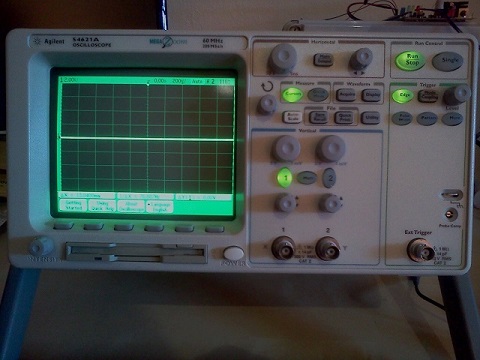

Dopo lunghe ricerche sono riuscito ad ottenere l'oscilloscopio digitale che desideravo da tanto: il mitico Agilent 54621A! Due canali, 60 MHz, 200 Msa/s.

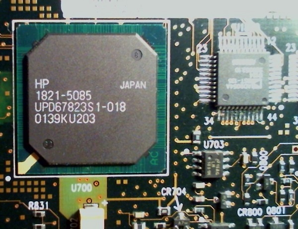

Con la scusa di una banale riparazione, la presentazione prosegue con lo smontaggio dello strumento e con l'analisi dei semiconduttori fondamentali che compongono la sezione logica.
Riporto di seguito alcune delle fotografie più interessanti che ho scattato durante questa fase.

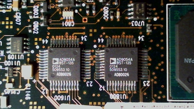

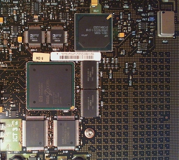

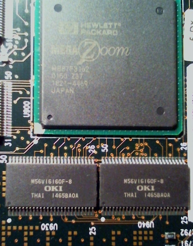

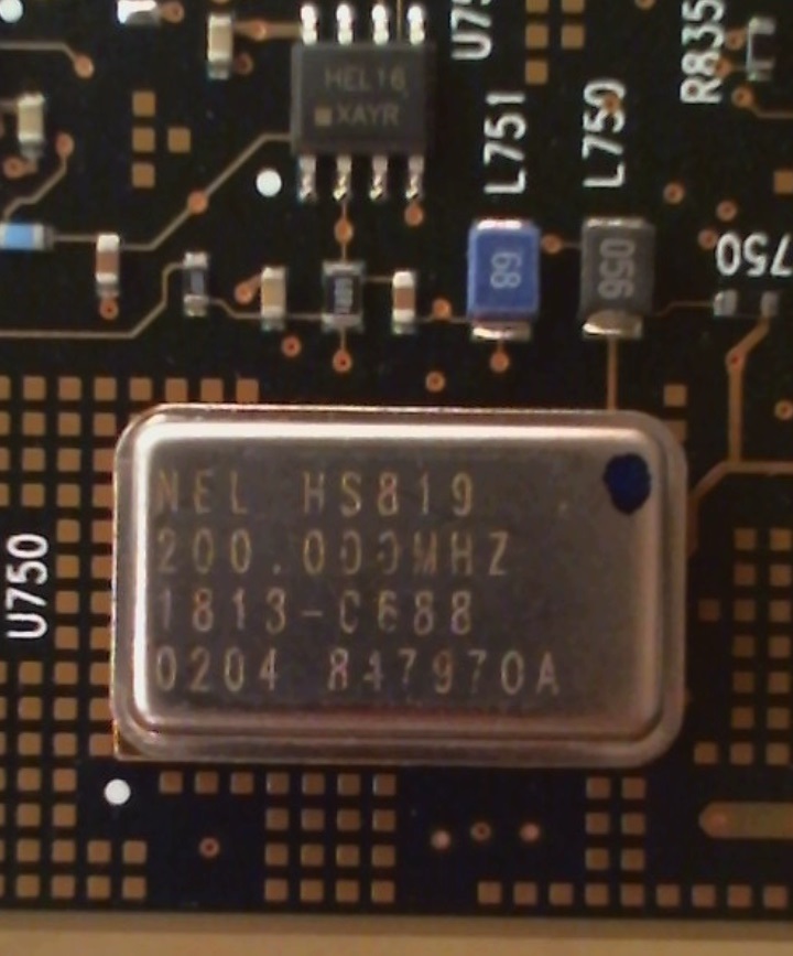

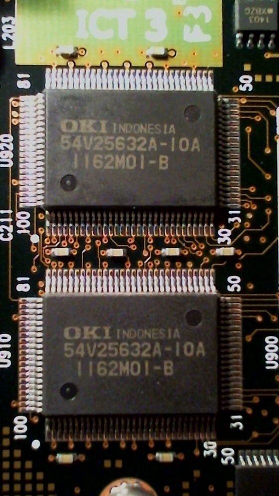

Lo stadio di acquisizione completo, costituito dai due ADC, i due ASIC, la memoria di canale e la memoria video.
Datasheet
ADC: AD9054A.pdf

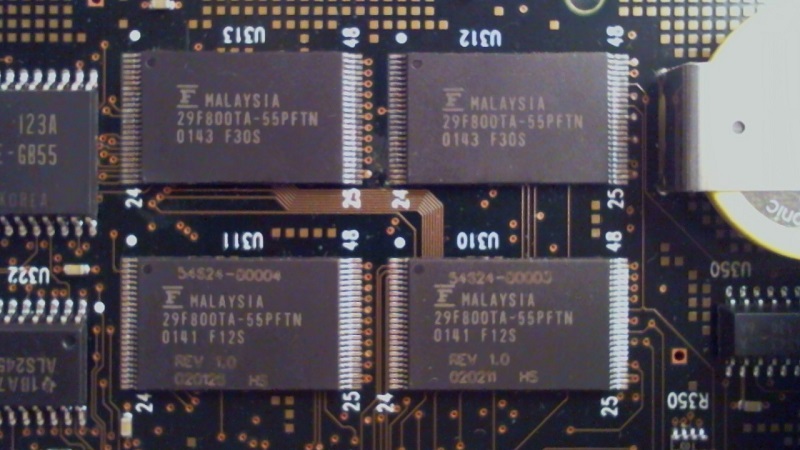

Flash: 29F800.pdf

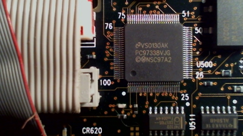

I/O Controller: PC97338

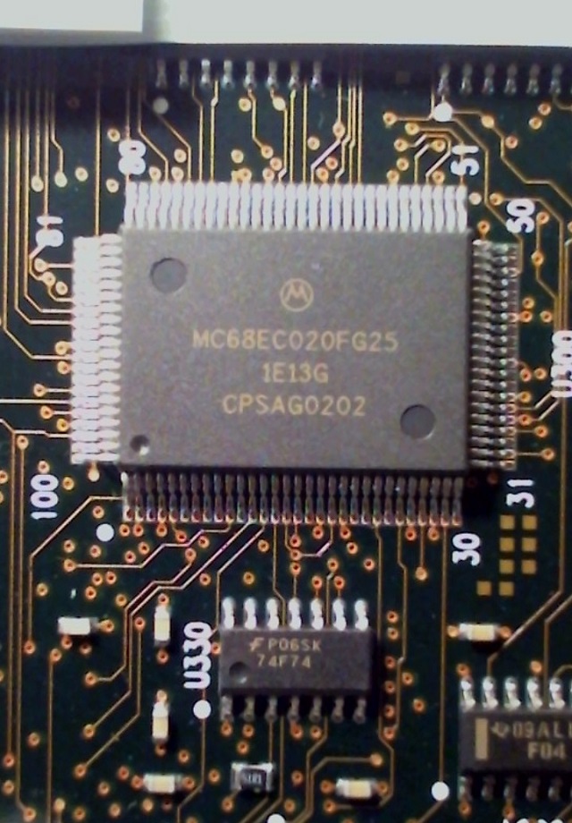

Microcontroller: MC68020.pdf
