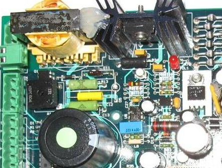

La riparazione
Lo schema di massima è riportato in Fig.2, vediamo D1/C1 raddrizzatore e filtro, R1/D2/C2 alimentazione per l'avvio, D3 per l'alimentazione a regime del controller, poi il controller vero e proprio un comunissimo e notissimo current mode, lo switch M1, l'induttanza di fly-back con i suoi avvolgimenti ausiliari per le uscite ed infine raddrizzatori e filtri. Lo schema ricalca l'application note del costruttore ed essendo volutamente omessi vari dettagli come la compensazione, gli snubber ed altri irrelevanti a questa trattazione mi sento tranquillamente di pubblicarlo senza infrangere nessun diritto.
Il guasto riportato è "non si accende", in effetti una volta connesso ed alimentato niente accade. Rapido controllo: una settantina di volt sono presenti su C1 mentre il controller PWM non è alimentato e infatti ho praticamente zero su C2. Disalimento e commuto il tester su "prova diodi": corto circuito netto ai capi di D2. Lo sapevo! sempre lo stesso Zener. Certo potrebbe anche essere qualcos'altro in parallelo ad essere in corto ma scollegato e ri-provato la diagnosi si conferma: Zener in corto.
Sostituisco il defunto e rialimento, l'apparato si accende prontamente ma un allegro fischiettio a tempo con vari LED che si accendono e spengono -instabilità sub-armonica legata anche al carico variabile- mi rivela che c'è un altro problema, inoltre lo Zener 27V-1W appena sostituito ha circa 30V ai suoi capi e naturalmente raggiunge la temperatura del piombo fuso palesando il motivo del guasto originale.
In effetti quello che dovrebbe essere il +5V stabilizzato si mostra sull'oscilloscopio come un percorso da montagne russe e anche se lo stoico uP funziona allegramente fregandosene dell'alimentazione ballerina gli stessi picchi si ripresentano opportunamente scalati anche sulla linea +24V stressando pesantemente Zener e controller.
Una rapida occhiata -era senz'altro meglio se l'avessi data prima- mostra i chiari rigonfiamenti della morte su C4 e C5.
Sostituiti anche i due condensatori e rialimentato pare tutto ok. Anche gli altri test sono regolari e sono propenso a chiudere tutto....Anzi no! Per varie ragioni, tolleranze della rete, lunghezza dei cavi ed altre varie ed eventuali è richiesto che questo alimentatore lavori correttamente con una tensione DC a valle del ponte che varia da 30 V a 80 V.
Allora mi armo di Variac ed inizio i test: sembra tutto regolare, si avvia e regola su tutto il range previsto ed inizio le prove di endurance cioè lasciarlo lavorare a carico ai due estremi della tensione di alimentazione.
La prova a bassa tensione non dà problemi, ma invece dopo averlo lasciato lavorare alla massima tensione per una mezz'ora mi ustiono il pollice nel tentativo di saggiare la temperatura di R1 ed anche lo Zener non è da meno.
Ora è noto che "mi ustiono il pollice" potrebbe tranquillamente essere una temperatura al di sotto (anche molto) di quella massima specificata però la cosa non mi soddisfa, alta temperatura, anche se entro i limiti del costruttore, significa certamente più alta probabilità di guasto.
Indubbiamente la sequenza di eventi che ha portato al guasto è stata: condensatori di filtro C4 e C5 "seccati", quindi loop di regolazione sballato, quindi tensione ausiliaria troppo alta, quindi morte dello Zener.

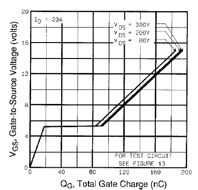

Un'occhiata al datasheet ci dice che quando il regolatore lavora normalmente il suo assorbimento Icc,o è di circa 11 mA tipici più ovviamente la corrente fornita al gate del MOS.
Per valutare la corrente media fornita al gate è necessario stimare la carica fornita ad ogni ciclo e moltiplicarla per la frequenza di commutazione.
Il grafico di Fig.4 riportato dal datasheet del IRFP360 mostra la carica totale di gate, vediamo che ovviamente dipende dalla VGS e -un po' meno ovviamente- pure dalla VDS a causa dell'effetto Miller sulla capacità tra gate e drain ed infine -anche se non mostrato nel grafico- anche dalla corrente di drain che cambierà un pochino la tensione del plateau di Miller.
Quella che faremo è appunto una stima: VDS varierà a seconda dell'alimentazione fornita, anche la VGS che sarà, a meno della caduta sul driver, vicina all'alimentazione del controllore che è variabile, ed infine anche la corrente di drain non è nota.
Comunque quello che ha il maggior effetto sulla carica è la VGS, ci serve un numero: a fronte di una alimentazione del controllore di 24 V direi di aspettarsi circa 22 V.
C'è da dire che questo valore supera la VGS,max specificata nel datasheet, certo non mi pare una buona pratica di progetto ma così è, in effetti non mi è noto un caso di guasto del MOS in questo apparecchio, evidentemente il valore è specificato abbastanza conservativamente.
Le altre variabili, VDS e ID non hanno una grande influenza, in breve, ancora riferendosi a Fig.4 direi che si potrebbe estrapolare un valore intorno a QG=240 nC @ VGS=22 V .
Sostituendo nella (1) e considerando che lo switcher lavora a circa fs=30 kHz otteniamo
