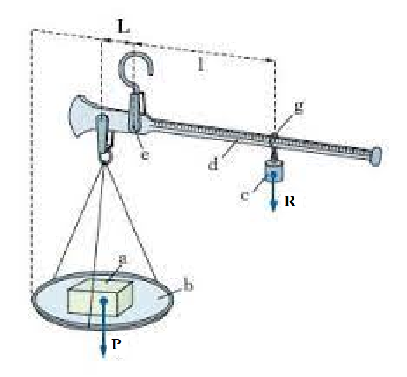

Lo schema della stadera
La stadera è una bilancia a bracci disuguali, il primo corto (L) dei quali porta un piatto (c) sul quale viene posato |'oggetto (a) da pesare; sull’altro braccio (d) notevolmente lungo è incisa la gradazione in chilogrammi e sotto multipli, su cui scorre un peso (c), detto romano, perché nelle bilance dell’antica Roma raffigurava spesso un guerriero con elmo.
La posizione di equilibrio permette di leggere il peso dell’oggetto posizionato sul piatto con la posizione sull’asta (d) del romano.
