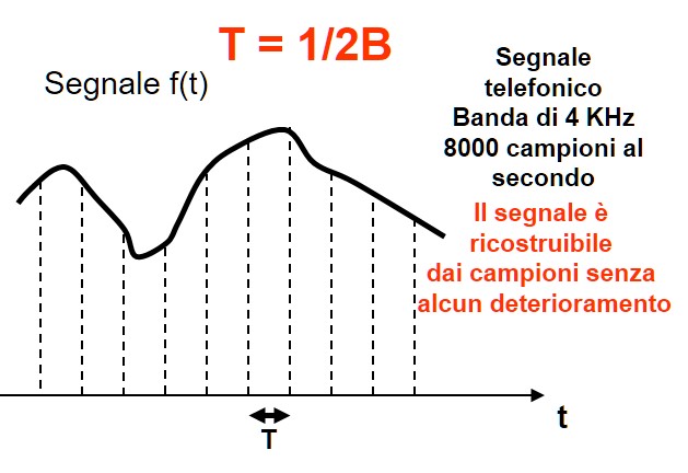

Ogni segnale fisico ha una banda di frequenze limitata e pertanto può essere rappresentato in modo perfetto anche solo con una successione di campioni prelevati ad intervalli di tempo uguali (teorema del campionamento). Il segnale telefonico, ad esempio, ha una banda convenzionale di 4 KHz e quindi bastano 8000 campioni al secondo per rappresentarlo in maniera fedele. Se poi volessimo aumentare la fedeltà di un segnale acustico, dovremmo tenere conto che il nostro orecchio non percepisce suoni oltre i 15 KHz e quindi sarebbe inutile prelevare più di 30000 campioni al secondo da un segnale il cui utilizzatore finale fosse l’orecchio umano. Questo fenomeno è ben noto anche ai bambini quando scoprono che si può simulare il movimento facendo scorrere tra le dita un pacchetto di immagini fisse, una leggermente diversa dall’altra. E’ il “gioco” del cinematografo. Il nostro occhio infatti non è in grado di percepire come separate nel tempo immagini che si susseguono a velocità troppo elevata (è un filtro passa-basso) ed infatti i quadri del televisore cambiano ad una frequenza di 25 al secondo. Il movimento viene ricostruito con una sequenza di immagini fisse, di “campioni” del movimento.

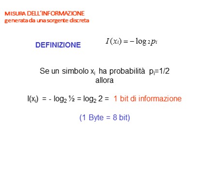

Il primo passo importante fatto da Shannon è stato quello di definire matematicamente la misura dell’informazione. La definizione è la conseguenza di due assiomi di assoluto buon senso.
Il primo è che un evento fornisce tanta più informazione quanto meno è probabile;
il secondo, che due eventi indipendenti danno quantità di informazione che si sommano. Il bit è l’unità per misurare l’informazione e corrisponde all’informazione prodotta quando si verifica uno tra due eventi equiprobabili.

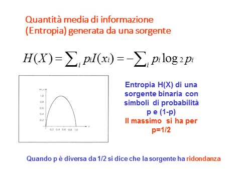

Una sorgente è caratterizzata dalla quantità media di informazione generata per ogni simbolo. A questa media Shannon ha dato il nome di Entropia della sorgente. Nel caso della sorgente binaria si vede che l’entropia al massimo vale 1 bit quando i simboli sono equiprobabili ed in caso contrario si dice che la sorgente è ridondante, cioè ogni simbolo binario prodotto fornisce meno informazione di quanto potrebbe.
Una osservazione importante da fare subito è che la ridondanza non è inutile. Essa aiuta l’utente a contrastare la perdita di informazione che ci sarà sul canale di trasmissione. Ad esempio, ogni linguaggio è ridondante, ma questo aiuta a capire un discorso in un ambiente molto rumoroso, nel quale si fa molta fatica a capire se chi parla lo fa in una lingua straniera.

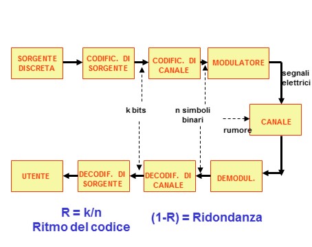

I bit generati dalla sorgente vengono “affidati” in blocchi di k a segnali elettrici che sono generati da un modulatore, trasmessi sul canale fisico di comunicazione e restituiti all’utente dal demodulatore che compie l’operazione inversa fatta dal modulatore (la coppia è il modem). Il canale di trasmissione degrada i segnali trasmessi per effetto dei disturbi, delle distorsioni, delle interferenze. Chiamiamo rumore, per estrema semplificazione, l’insieme di questi fenomeni. Il risultato sarà che dalla parte dell’utente non tutti i k bit trasmessi saranno ricevuti correttamente ed il sistema presenta una probabilità di errore. Le risorse a disposizione degli ingegneri per trasmettere sul canale sono sempre state la banda di frequenza dei segnali e la potenza elettrica dei segnali trasmessi. Vedremo più avanti che proprio su questo punto specifico Shannon ha dato il suo contributo fondamentale di innovazione.

Torniamo ora al nostro schema generale e vediamo di renderlo più completo.
Abbiamo detto che le sorgenti di solito sono ridondanti. Il problema è che la loro ridondanza è fuori dal nostro controllo perché non ne conosciamo bene la struttura matematica. Conviene allora eliminarla con il codificatore di sorgente. Il suo compito è quello di sostituire, mediante opportuni algoritmi, la sequenza di simboli binari non equiprobabili della sorgente con un’altra sequenza nella quale i simboli siano il più possibile equiprobabili (nel caso ideale lo saranno). Sarà compito del decodificatore di sorgente, al terminale di ricezione, di ricostruire la sequenza originaria perché naturalmente gli è noto l’algoritmo di codifica. In tal modo però la sequenza dei k simboli di informazione da trasmettere sono molto vulnerabili a causa degli errori del canale; ma noi sostituiamo la sequenza di k simboli con una più lunga, di n simboli binari (abbiamo aggiunto una ridondanza pari a 1-k/n), usando il codificatore di canale.
Questa ridondanza la possiamo aggiungere mediante sofisticati algoritmi matematici che dal lato del decodificatore di canale ci potranno consentire di individuare eventuali errori e di correggerli. Quanto più grande è n rispetto a k tanto più saremo capaci di rivelare e correggere gli errori e restituire una sequenza esatta di k simboli al decodificatore di sorgente. Lascio alla vostra immaginazione intuire quanta matematica sofisticata è stata inglobata dentro i moderni codificatori di sorgente e di canale.

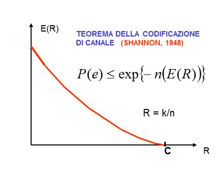

In questo modo siamo pronti per descrivere uno dei risultati più importanti della teoria di Shannon: il teorema della codificazione di canale.
La probabilità di errore del sistema diminuisce esponenzialmente per l’effetto di due fattori: la lunghezza del codice di canale n ed una funzione E(R) il cui andamento tipico si vede nella figura,
ciò nell’ipotesi che il ritmo di trasmissione R = k/n sia inferiore alla capacità del canale.

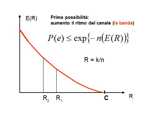

Prima possibilità. Usiamo un ritmo di trasmissione R2 minore di R1 e siccome k è dato, ciò significa aumentare n, cioè usare il canale con una frequenza maggiore. Stiamo aumentando la banda di trasmissione e con questo possiamo migliorare le prestazioni.

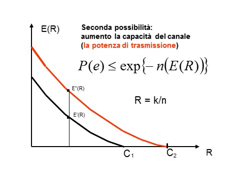

Seconda possibilità. Posso aumentare la potenza del segnale trasmesso, con ciò riduco la probabilità di errore sul canale e ne aumento la capacità ottenendo un valore maggiore per E(R).

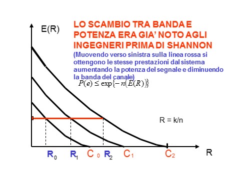

Queste due possibilità, come abbiamo già accennato, erano ben note a tutti gli ingegneri delle telecomunicazioni. La funzione E(R) descrive il meccanismo già noto dell’uso della banda e della potenza del segnale come risorse trasmissive ed eventualmente del loro scambio.
