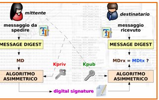

Firma digitale e certificato digitale
Cerchiamo ora di illustrare sommariamente la firma digitale, che è poi quella più diffusa (si fa per dire...).
Nella crittografia, o cifratura, da sempre la chiave è un testo che si applica al testo da cifrare secondo una funzione ben definita, in modo da ottenere il testo cifrato, ossia “codificato”, non più riconoscibile immediatamente. Per tornare al testo originale bisogna applicare di nuovo la stessa chiave tramite la funzione inversa di quella applicata in precedenza. Senza la chiave, quindi, non è in teoria possibile decodificare il testo. Se il testo deve essere trasmesso il problema è far giungere la chiave al destinatario, se è lontano. La chiave infatti potrebbe essere intercettata e individuata abbastanza facilmente lungo il canale di trasmissione, che potrebbe essere un messaggero a cavallo.
Il problema si pone naturalmente nel caso informatico. La soluzione più diffusa è un algoritmo di crittografia “asimmetrica”, inventato nel 1977 da Ronald Rivest, Adi Shamir e Leonard Adleman e indicato dalla sigla RSA (il protocollo SSL, quello applicato anche al protocollo https, funziona così). Consiste nel dotare il destinatario di due chiavi, generate da un unico algoritmo e indissolubilmente tra loro correlate, di cui una diviene “privata”, segreta, conosciuta solo dal destinatario, mentre l’altra può essere resa pubblica associandola all’identità del destinatario stesso. Per effettuare una trasmissione riservata, ossia crittografata, un mittente qualsiasi codifica il testo da inviare a un particolare destinatario tramite la chiave pubblica di quel destinatario: in questo modo solo il destinatario potrà decodificare il testo ricevuto, utilizzando la propria chiave privata.
Viceversa, se un mittente codifica il testo con la propria chiave privata, qualsiasi destinatario lo può “aprire” ma ottiene anche la certezza dell’identità del mittente. Questo è il concetto base della firma digitale. Il problema ancora aperto è: chi mi assicura che la chiave pubblica di Tizio appartenga proprio a Tizio e non ad un’altra persona? Me lo assicura un Certificatore qualificato (Certification Authority-CA), una sorta di Notaio, che se ne prende la responsabilità e l’attesta in un Certificato digitale, un testo contenente alcuni dati identificativi e a sua volta codificato con una doppia chiave (appartenente al Certificatore).
Per riassumere e semplificare ancora: se si “chiude” un testo con la chiave privata, lo si “apre” poi solo con la chiave pubblica; se si “chiude” un testo con la chiave pubblica, lo si “apre” poi solo con la chiave privata.L’algoritmo a doppia chiave si fonda sulla teoria dei numeri e si serve della fattorizzazione di numeri primi molto grandi, difficili da individuare in tempi ragionevoli. Ma qualche fosca nube si profila all’orizzonte di questo tipo di crittografia, largamente impiegata dovunque. Per ottenere una discreta sicurezza è necessario utilizzare chiavi binarie di almeno 2048 bit. Quelle a 512 bit sono ricavabili in poche ore. Le chiavi a 1024 bit, ancora oggi largamente utilizzate, non sono più consigliabili in casi di alta riservatezza. La fattorizzazione di interi grandi, infatti, è progredita rapidamente mediante l'utilizzo di hardware dedicati, al punto che potrebbe essere possibile fattorizzare un intero di 1024 bit in un solo anno di tempo, al costo di un milione di dollari (un costo sostenibile per qualunque grande organizzazione, agenzia o intelligence). Ancora peggio, un computer quantistico (che attualmente, ancora, oltre a non essere diffuso, non è sufficientemente potente) potrebbe riuscire a decodificare chiavi anche molto più lunghe, vanificando catastroficamente la maggior parte delle crittografie e delle certificazioni esistenti. Sono infatti allo studio altre strategie crittografiche in grado di resistergli. Vedremo che cosa succederà.
Un alto punto cruciale del processo di firma digitale è la funzione di hash. Si tratta di una funzione matematica che trasforma un testo (o altro qualsiasi contenuto informatico) di lunghezza arbitraria in una stringa binaria o esadecimale a lunghezza fissa. Tale stringa costituisce l’impronta digitale o message digest. Essa ‘sintetizza’ le informazioni contenute nel documento, secondo un determinato standard, nella fattispecie ISO/IEC 10118-3:2004. La corrispondenza tra testo e impronta è praticamente univoca. Dico “praticamente” perché in realtà la probabilità che due testi diversi diano luogo alla stessa impronta non è nulla; è però dimostrato che è così bassa da potersi ritenere trascurabile.
Come si usa la firma digitale
Apporre una firma digitale ad un documento elettronico significa sostanzialmente fare 3 cose:
∙ applicare una funzione di hash al documento stesso, ottenendone l’impronta;
∙ codificare l’impronta mediante la chiave privata disponibile al titolare, basata su un
certificato qualificato e realizzata mediante un dispositivo sicuro (token, smartcard,
ecc.) per la creazione della firma;
∙ allegare al documento l’impronta codificata ottenuta, che costituisce la firma digitale.
Per verificare l’autenticità e l’integrità di un documento firmato digitalmente, qualsiasi soggetto lo abbia ricevuto può, mediante l’utilizzo di specifiche applicazioni messe a disposizione gratuitamente dai Certificatori, verificare la firma del documento utilizzando la chiave pubblica del mittente, ottenendo l’impronta del documento e confrontando quest’ultima con quella che si ottiene applicando la stessa funzione di hash al documento medesimo (sempre utilizzando la chiave pubblica del mittente); se le due impronte sono uguali il documento risulta integro e imputabile al sottoscrittore.
Il processo di firma come sopra rappresentato può apparire complesso, ma l’utilizzo del dispositivo di firma è in realtà molto semplice e di facile utilizzo. Per procedere in questo senso sarà necessario dotarsi di un “Kit di firma digitale”, sommariamente composto da:
