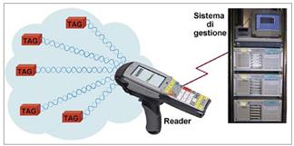

Il sistema che gestisce lo scambio di informazioni tramite RFID ha tre componenti:
- il TAG, “un transponder a radiofrequenza di piccole dimensioni costituito da un circuito integrato (chip) con funzioni di semplice logica di controllo, dotato di memoria, connesso ad un’antenna ed inserito in un contenitore o incorporato in una etichetta di carta, una Smart Card, una chiave. Il TAG permette la trasmissione di dati a corto raggio senza contatto fisico. Salvo eccezioni, i dati contenuti nella memoria del TAG sono limitati ad un codice univoco (identificativo)”
- il Reader, “un ricetrasmettitore controllato da un microprocessore ed usato per interrogare e ricevere le informazioni in risposta dai TAG”
- il Sistema di Gestione, “un sistema informativo che, quando esiste, è connesso in rete con i Reader. Tale sistema consente, a partire dai codici identificativi prove-nienti dai TAG, di ricavare tutte le informazioni disponibili associate agli oggetti e di gestire tali informazioni per gli scopi dell’applicazione.”

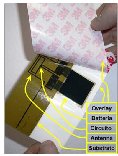

Passivi, che “ricavano l’energia per il funzionamento dal segnale proveniente dal Reader; non possiedono un vero e proprio trasmettitore, ma reirradiano, modulandolo, il segnale trasmesso dal Reader e riflesso dalla propria antenna. Le distanze a cui possono operare sono, al massimo, dell’ordine di alcuni metri o di alcuni centimetri a seconda della frequenza operativa.
Semi-passivi, “dotati di batteria utilizzata solo per alimentareil microchip o apparati ausiliari (sensori), ma non per alimentare untrasmettitore in quanto in trasmissione si comportano come TAG passivi.”

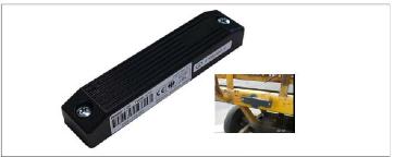

Attivi “alimentati da batterie. Incorporano ricevitore e trasmettitore come i Reader. Attivi
I TAG attivi possiedono memorie di dimensioni notevoli, spessori scrivibilie possono contenere sensori. Le distanze a cui possono operare dipendono da trasmettitoree batterie, in genere sono, al massimo, dell’ordine di 200 metri”.

Per i TAG attivi o semi passivi, sono disponibili varie funzioni, quali quelle di radiolocalizzazione (RTLS − Real Time Location System −identificazione della posizione dell’oggetto che contiene l’RFID) o la misura di parametri ambientali attraverso sensori (temperatura, movimento, ecc.). I TAG attivi sono dei veri e propri apparati ricetrasmittenti mentre i TAG semi passivi sfruttano la tecnologia di trasmissione dei TAG passivi e pertanto necessitano di risorse di alimentazione modeste. Conseguentemente i TAG semi passivi non possono iniziare la comunicazione ma possono solamente essere interrogati mentre i TAG attivi sono in grado anche di iniziare la comunicazione. Nei sistemi RFID i TAG sono, in genere, associati ad oggetti. Quando il TAG passa attraverso il campo elettromagnetico (EM) generato da un Reader,trasmette a quest’ultimo le proprie informazioni. Tipicamente un TAG passivo che riceve il segnale da un Reader usa l’energia del segnale medesimo per alimentare i propri circuiti interni e, di conseguenza, “svegliare” le proprie funzioni. Una volta che il TAG ha decodificato e corretto il segnale del Reader, gli risponde riflettendo, mediante la sua antenna, e modulando il campo emesso dal Reader. Normalmente la quantità di dati contenuti in un RFID è piuttosto modesta (centinaia di byte o, al massimo qualche KByte).

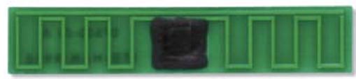

In un TAG passivo si possono distinguere almeno tre componenti: il circuito (chip), l’antenna e il substrato.
L’antenna è collegata elettricamente al chip. La forma dell’antenna varia a seconde delle frequenze operative:
– per le frequenze basse vengono usate delle spire (come l’avvolgimento di un trasformatore elettrico) avvolte in aria (per frequenze HF) o attorno ad una ferrite (per frequenze LF);
– per le frequenze UHF vengono usate antenne a dipolo di varia forma e complessità
Il substrato può essere realizzato in Mylar, film plastico, carta o altri materiali.
READER
Si tratta di un vero e proprio ricetrasmettitore, governato da un sistema dicontrollo e spesso connesso in rete con sistemi informatici di gestione perpoter ricavare informazioni dall’identificativo trasmesso dai TAG. Questo, infatti, specie nei TAG passivi, è un semplice codice che ha però (a differenza dei codici a barre) la particolarità di essere univoco. I Reader per TAG attivi sono dei ricetrasmettitori controllati, che possono usare le più diverse tecniche a radiofrequenza. I Reader per TAG passivi (e semi passivi), invece, devono emettere segnali RF di tipo particolare, in grado di fornire al TAG anche l’energia necessaria per la risposta. Le tecniche di comunicazione e trasferimento dati utilizzate nei sistemi RFID sono molto diverse tra loro per applicazioni che possono andare dalla lettura, a pochi centimetri di distanza, di TAG passivi,fino a prevedere letture di TAG attivi a distanza di parecchie centinaia di metri.

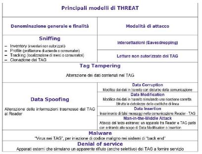

La diffusione dei sistemi RFID per l'identificazione elettronica, porta ad un fiorire di tecniche fraudolente per acquisire informazioni indebite o diffondere informazioni false. Per affrontare le problematiche di sicurezza è necessario partire da modelli delle tipologie di attacco (threat) ai sistemi RFID, che sono sintetizzati nella tabella che segue.
Gli attacchi vengono anche distinti in due categorie, sulla base dei soggetti attaccati, indipendentemente dal tipo di threat:
- - attacchi alla Privacy dei consumatori, ossia dei singoli cittadini o loro organizzazioni;
- - attacchi alla sicurezza della catena di distribuzione, ciò che rientra nella tematica dello spionaggio industriale.
Per il primo caso il provvedimento ritenuto migliore è l’inibizione (totale o parziale) della lettura dei TAG, una volta che la loro funzione sia esaurita, ad esempio dopo la vendita del prodotto che li contiene. Per il secondo caso si ritiene essenziale la non alterabilità delle informazioni contenute nei TAG e l’impossibilità della loro clonazione. Ciò viene ottenuto tramite tecniche di cifratura dei dati.

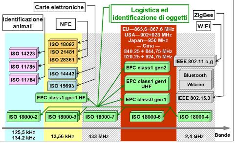

Standard e frequenze
TAG e Reader devono comunicare tra loro facilmente e senza disturbare altri servizi a radiofrequenza, quindi è evidente che i relativi standard di comunicazione sono indispensabili, per regolare le bande operative di frequenza, le potenze di emissione nelle varie condizioni ambientali e le emissioni di segnali spuri. Gli standard, che comprendono protocolli e tecniche dicomunicazione adeguati, sono emessi da due tipi di istituzione:
- - Organismi internazionali quali l’ITU (International Telecommunications Union) e la CEPT (European Conference of Postal and Telecommunications administration) per la gestione dello spettro radio, e inoltre l’ETSI (European Telecommunications Standards Institute) per la compatibilità elettromagnetica;
- - Organismi quali ISO (International Standard Organization) e EPCGlobal (Electronic Product Code) che definiscono le interfacce di comunicazione per garantire l’interoperabiltà tra prodotti di costruttori diversi.
La tabella sottostante mostra una classificazione piuttosto generale dei TAG in funzione delle bande di frequenza.
Vengono usate anche altre frequenze:
- UHF bassa 433 MHz, standard ISO/IEC 18000-7 per TAG attivi, distanza operativa: 1÷100 m, applicazioni: SRD, sistemi di radiolocalizzazione.
- SHF: 5,725÷5,825 GHz in EU; 5,850÷5,925 GHz in USA,con tecniche di modulazione di tipo tradizionale. È la banda su cui in Italia opera il Telepass. Sembrava fosse oggetto di uno standard ISO (ISO/IEC 18000-5– Parameters for Air Interface Communications at 5.8 GHz) che in seguito è stato ritirato. Pur essendo definita sia in Italia che negli USA, sembra debba essere abbandonata per l’uso con RFID a modulazione tradizionale, a favore di tecnologie più moderne (UWB).
- SHF: 5,9÷7,4 GHz con tecniche di modulazione di tipo Ultra Wide Band (UWB): tecnologia sperimentale a banda larga. Sarà presto oggetto di realizzazioni industriali e proposte di normativa.
I TAG induttivi (passivi) operano nelle frequenze da 125,5 KHz a 13,56 MHz (la tabella riporta erroneamente KHz). Per essi la distanza operativa è all’incirca pari al diametro dell’antenna del lettore e varia dai 30 cm al metro; al di là di questa portata il campo si riduce molto rapidamente, in ragione di 1/d3 e l’energia captata dal TAG di 1/d6 Alla frequenza di 13,56 MHz, in cui a differenza dell’UHF l’influenza dell’acqua o del corpo umano è trascurabile, operano la maggior parte delle “smart TAG" (etichette intelligenti), tra cui quelle “senza contatto” (contactless), destinate a sostituire in molti campi le normali schede magnetiche. Collegati ai TAG contactless sono collegati i sistemi NFC (Near Field Communication), che rappresentano la seconda generazione delle tecnologie RF di prossimità.

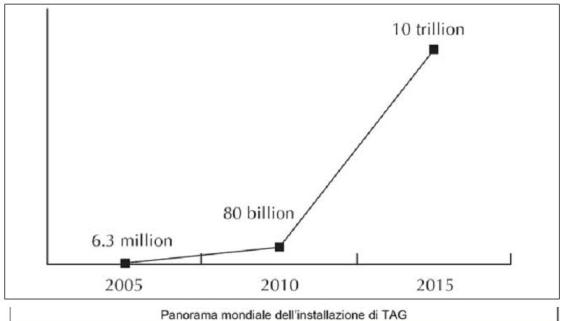

Il mercato dei TAG è in rapida crescita e se ci pensiamo ce ne possiamo rendere conto solo in parte, quando facciamo acquisti da semplice consumatore. La grande mole è nelle gestione dei prodotti e, a meno che non si lavori nel campo, è possibile solo immaginare la vastità delle applicazioni
