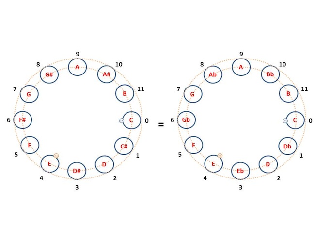

Poiché aumentando o diminuendo di un’ottava, o di un multiplo intero di ottave, il suono mantiene una sua autosimilitudine, la successione dei suoni nel sistema attuale può essere disposta sul Cerchio delle Note (CdN), una rappresentazione basilare nella cosiddetta Music Set Theory elaborata inizialmente da Howard Hanson nel 1960 e successivamente estesa da Allen Forte nel 1973.
Il Cerchio delle Note
Nel cerchio di sinistra si è scelto di rappresentare tutte le note alterate con il “#”, in quello di destra con il “b” (bemolle), considerando le coincidenze tra note alterate successive, evidenziate sopra nel 12TET. Con questa rappresentazione “logaritmica”, si vede che i 12 suoni presentano una simmetria di rotazione simile a quella dell’orologio: girando il cerchio di 30 gradi, si ottiene ancora una nota. Inoltre, poiché le note si ripetono in tutte le ottave con gli stessi nomi, le ottave presentano una simmetria di traslazione. Prescindendo dall’ottava di appartenenza, l’insieme delle note ha quindi una struttura di gruppo, messa in evidenza dal CdN, associando un numero da 0 a 11 e operazioni modulo 12. Normalmente si sceglie l’insieme di associazioni 0 <-> C, 1 <-> C# = Db, 2 <-> D, 3 = D# = Eb, …, 11 <-> B; ossia C = {0}, C# = Db = {1}, D = {2}, D# = Eb = {3}, … B = {11}. Ma si potrebbe partire da ciascuna delle 12 note, ad esempio A. Possiamo quindi individuare l’insieme TC(C) = {0, 1, 2, 3, 4, 5, 6, 7, 8, 9, 10, 11} come l’insieme delle note, ordinato inmodo crescente, dove gli elementi di ti di T non sono altro che i coefficienti dell’esponente 1/12 di 2 e il primo elemento è t0 = 0. Tenendo la convenzione C = {0}, si scrive TC(A) = {9, 10, 11, 0, 1, 2, 3, 4, 5, 6, 7, 8}. Se la convenzione è A = {0}, si scrive TA(A) = {0, 1, 2, 3, 4, 5, 6, 7, 8, 9, 10, 11} e le altre note prendono i numeri indicati: A# = {1} etc. Osserviamo che si usano implicitamente i logaritmi: la frequenza fondamentale di ogni nota Fi è ottenuta dalla quella della nota di partenza F0 moltiplicata per la potenza di 2 corrispondente, ossia Fi = F02ti / 12. Il vantaggio è, come al solito, che queste moltiplicazioni diventano semplici somme. Invece che da C Per costruire in pratica la scala dei suoni si prende F0 come la frequenza di A4 = 440 Hz fissata come standard internazionale. Ne segue F9 = F029 / 12 ossia 440 = F029 / 12 da cui F0 = 440 * 23 / 4 = 261, ... 626 … Hz e così via per le altre frequenze, che sono tutte numeri irrazionali, eccetto i multipli interi di 440.
Il Cerchio delle Note (CdN). Il cerchio di sinistra usa i diesis e quello di destra i bemolli.

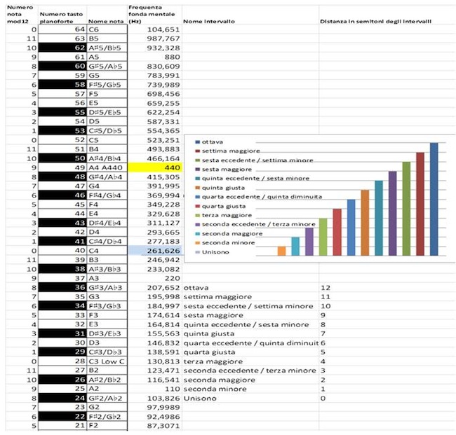

Intervalli e frequenze
La distanze tra una nota e un’altra qualsiasi è detta intervallo, si misura in semitoni e ha un nome ordinale riferito a quante note non alterate (ossia le 7 note) bisogna “percorrere” dalla nota iniziale a quella finale comprese: per esempio tra D e G c'è un intervallo di "quarta". Le alterazioni, dato che sono apparse in un periodo storico successivo, vengono indicate con gli aggettivi maggiore, minore, giusta, eccedente, diminuita, secondo i casi. Un semitono corrisponde all’intervallo di seconda minore e sulla tastiera è la distanza tra un tasto bianco e il nero successivo o precedente (C-C#, C#-D, D-D#, etc.) o anche tra B e C e tra E e F. Spesso si nominano gli intervalli a partire da C, ma, visto che il nome indica la distanza in semitoni è chiaro che riguardano qualsiasi coppia di note; nella figura si vedono infatti due gruppi di intervalli nell’ambito di un’ottava: un gruppo parte da C, l’altro, tanto per esemplificare, parte da G#. Normalmente viene sottinteso che gli intervalli sono “ascendenti”, ossia si contano dalla nota più bassa a quella più alta delle due. Possono però essere anche discendenti e in questo caso, se ci fermiamo all’ottava come intervallo massimo, sono il complemento a 9 di quelli ascendenti: una quinta ascendente corrisponde a una quarta discendente, una settima ascendente a una seconda discendente e così via. Il complemento è a 9 e non a 7 perché nel denominare gli intervalli si contano anche le note (non alterate) di partenza e quella di arrivo: D-A è un intervallo di quinta ascendente o di quarta discendente. Si possono indicare intervalli anche superiori all’ottava, come la nona, la decima, etc. rinunciando alle operazioni modulo 12. Ciò ha senso musicalmente, ma richiede un tipo di analisi un po’ diversa, che semplicemente estende quella modulo 12 e che adesso non consideriamo.
Tabella 1
