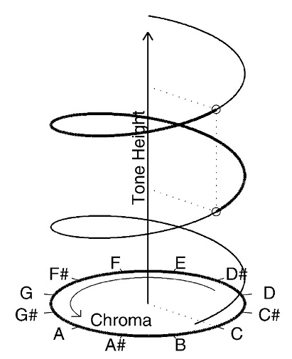

Le scale si ripetono delle ottave successive: ciò viene rappresentato con un'elica. "Chroma" si riferisce all'altezza, che in quanto frequenza è analoga al colore. In realtà il colore in musica viene associato a quel carattere sonoro detto "timbro", che fisicamente è la composizione spettrale e percettivamente ci fa distinguere il suono dei vari strumenti a parità di altezza.

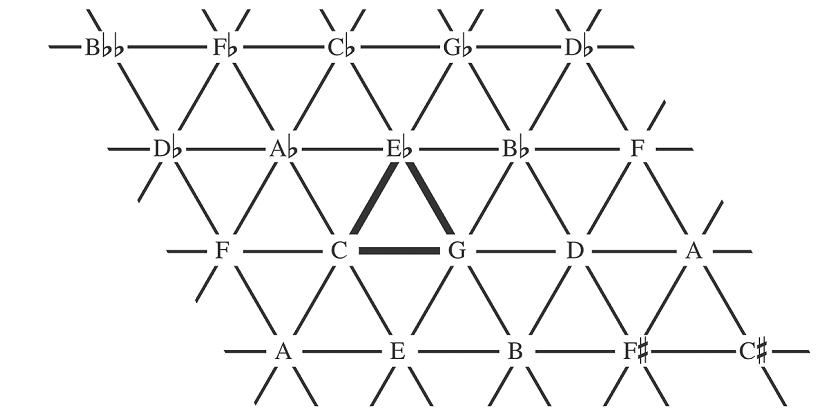

Esistono dei legami tra gli accordi di tre note (triadi) che hanno carattere generativo. Il primo a indagare questo tipo di struttura, del tipo a reticolo (in inglese “lattice”) è stato Eulero nel 1739, ma il suo studio è rimasto silente finché nella seconda metà dell’800 il musicologo Hugo Riemann (non il matematico!) ha inventato il Tonnetz (in tedesco per “rete tonale”), divenuto il fondamento del concetto di “spazio delle altezze” (pitch space). Da lì alcuni teorici hanno sviluppato la cosiddetta “teoria neo-Riemaniana” che spiega le connessioni tra tutte le triadi maggiori e minori attraverso alcune trasformazioni di base. Tutto ciò può essere rappresentato graficamente in vari modi, uno dei quali è il reticolo sottostante, in cui le note sono disposte per intervalli di quinta (ed: F, C, G, D, …) e in cui triangolo individua un accordo triadico, maggiore o minore.
Su questa base è possibile studiare tramite l’algebra tutta una serie di concatenazioni di note, argomento sul quale non possiamo qui dilungarci oltre: gli studi in questo campo, piuttosto complessi, comunque proseguono anche ai nostri giorni.

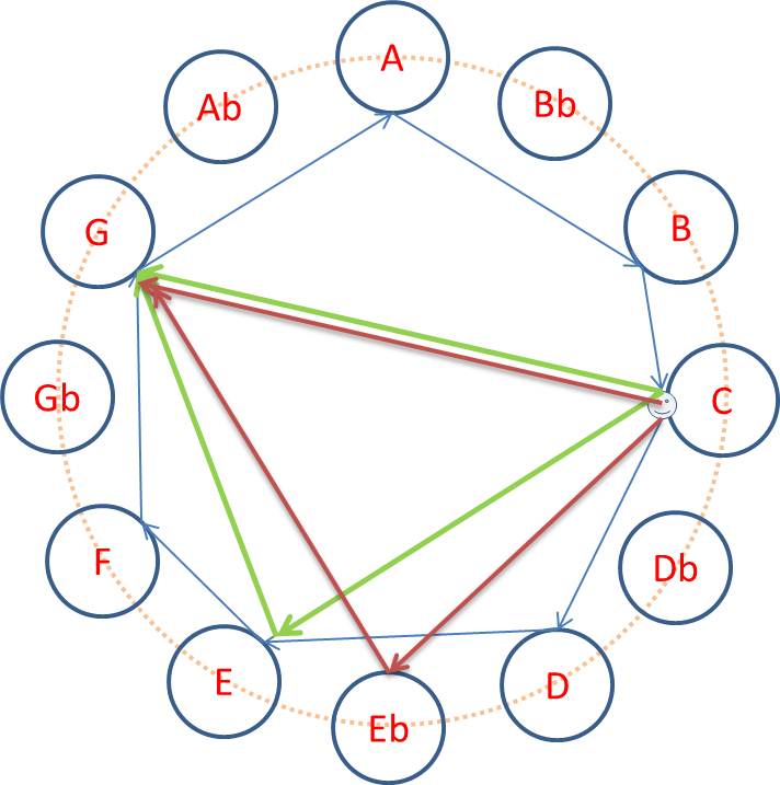

Come esempio di rappresentazione grafica, entrambi gli accordi Acc_C_M e di Acc_C_m sono mostrati nella figura sottostante di sinistra; in quella di destra sono rappresentati Acc_C_M e Acc_A_m. Quest’ultimo è detto “relativo minore” di C perché costruito con le stesse note di Acc_C_M.
Accordi C maggiore (verde) e C minore (rosso).

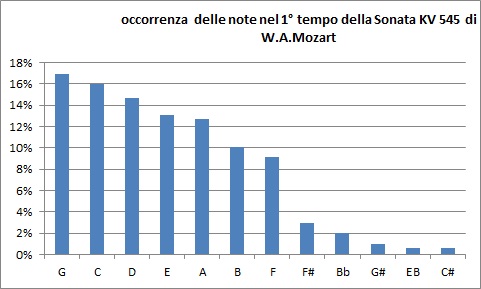

un pezzo scritto nella tonalità X contiene per lo più note appartenenti alla scala X
Le note in un pezzo cioè non sono distribuite statisticamente in modo uniforme ma rispondono a un’impostazione “gerarchica”: alcune note sono più frequenti di altre, alcune coppie di note sono più frequenti di altre e così via, rendendo manifesta una gerarchia delle note. Contando tutte le note di tanti pezzi tonali, potremmo stilare una tabella di occorrenza dei vari gradi. Troveremmo che le 7 note corrispondenti ai vari gradi della scala sono, con una prevalenza del 1° e del 5° grado, in percentuale nettamente più alta rispetto alle 5 note che non vi appartengono. La figura sottostante mostra un esempio di conteggio delle note nel primo tempo della sonata K545 di Mozart.

- Harmonic consistency: gli accordi tendono a succedersi per distanze "piccole" (per le triadi nel Tonnetz i triangoli sono o adiacenti o vicini)
