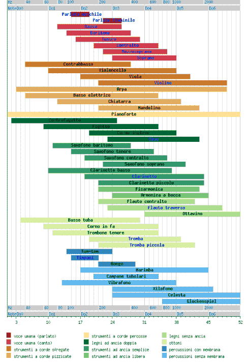

Estensione dei vari strumenti secondo le frequenze fondamentali (le note musicali)
Tra le varie caratteristiche che riguardano la fisica degli strumenti musicali troviamo l’”estensione”. Nella tradizionale impostazione imitativa della voce umana, che ha tipicamente un range di 2 ottave, molti strumenti hanno un’estensione un poco maggiore di essa, cioè dalle 3 alle 4 ottave. Estensioni superiori riguardano pochi strumenti e ne riducono fortemente la portabilità, rendendoli tendenzialmente “stanziali”, come il pianoforte e l’organo da chiesa.
La tabella mostra in ascissa la numerazione delle sole 7 note “naturali” (Do, Re, Mi, Fa, Sol, La, Si). Mentre in realtà le note sono 12. Come si vede, la maggior parte degli strumenti ha un’estensione compresa tra 3 e 4 ottave, salvo il pianoforte (7 ottave, l’estensione massima), l’arpa (6 ottave e mezzo) e l’organo a canne (o “da chiesa”), non riportato in tabella, che ha 5 ottave come tastiera ma che, considerando tutti i registri, può superare le 8 ottave.
