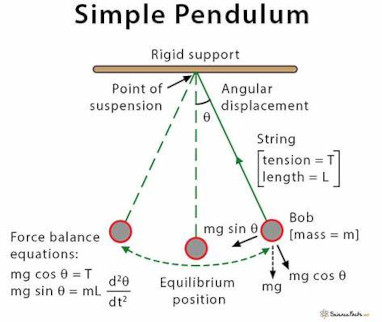

Dunque, a differenza di un semplice movimento oscillatorio di un pendolo che ondeggia ma non si sposta peronde, il concetto di onda fisica implica immediatamente anche la propagazione nello spazio. Le onde, infatti, trasportano energia, sia che si tratti di onde progressive che si spostano in una sola direzione, sia di onde stazionarie che si manifestano in uno spazio definito: le prime trasportano energia, mentre le seconde la conservano localmente. L’onda più semplice, quella in cui la grandezza di interesse oscilla tra due valori estremi stabili (massimo e minimo) è rappresentata con una sinusoide.

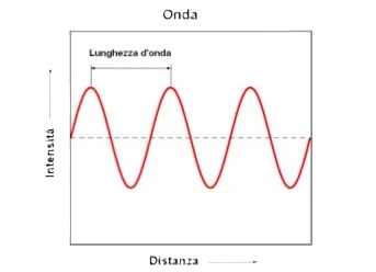

Cosa rappresentano gli assi cartesiani?
L'asse orizzontale può rappresentare lo spazio in cui si muove l'onda o il tempo, mentre l'asse verticale rappresenta la grandezza fisica che varia (in funzione dello spazio o del tempo). Questa può essere l'intensità, lo spostamento (displacement) di una particella di materia, la pressione in un punto, la velocità di una particella in un punto, o un'altra grandezza, purché riferita sempre a un solo punto dello spazio o a un solo istante di tempo. (Vedremo in seguito la definizione di "particella").
Se l'asse orizzontale rappresenta lo spazio, la figura rappresenterà un fermo immagine in un'istante di tempo.
Se l'asse orizzontale rappresenta il tempo, la figura rappresenterà un fermo immagine di un punto fisso dello spazio.

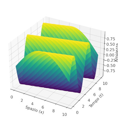

Essendo l'onda funzione di due variabili, spazio e tempo, è possibile anche una rappresentazione tridimensionale, sebbene più complessa da visualizzare come la figura sottostante.
Onda progressiva 3D
Onda progressiva 3D

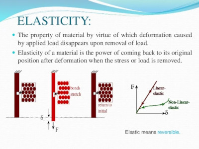

L’elasticità e il ruolo nelle onde meccaniche
La proprietà fondamentale che governa i fenomeni oscillatori meccanici è l’elasticità. Le onde meccaniche, infatti, comportano la deformazione di un mezzo materiale, e la capacità del mezzo di opporsi o di ripristinare tali deformazioni è determinata proprio dalla sua elasticità. Sebbene questa sia la principale responsabile della propagazione delle onde, non è l’unica proprietà coinvolta. Anche la densità (rapporto tra massa e volume) gioca un ruolo chiave, insieme a fattori come rigidità, viscosità e temperatura, che qui non approfondiremo.
Dal punto di vista fisico, l’elasticità di un materiale dipende dalle interazioni microscopiche tra le particelle che lo compongono, in particolare dalla natura e dalla configurazione delle forze intermolecolari o interatomiche.
  • Nei solidi gli atomi o le molecole sono disposti in configurazioni stabili, come reticoli cristallini o strutture amorfe. Quando il materiale viene deformato (es. compresso, stirato o piegato), le posizioni relative degli atomi cambiano, causando variazioni nelle forze di legame. Queste forze agiscono come microscopiche molle, opponendosi alla deformazione e tendendo a riportare il materiale alla sua configurazione iniziale.
  • Nei fluidi (cioè liquidi e gas) l'elasticità è legata alla resistenza alla compressione. Le molecole, libere di muoversi, subiscono comunque forze attrattive e repulsive che contrastano la compressione del volume. Una differenza fondamentale tra liquidi e gas è proprio la resistenza alla compressione, che nei gas è molto inferiore rispetto ai liquidi. A prima vista, i liquidi sembrano incomprimibili, ma se lo fossero del tutto, non potrebbero supportare la propagazione delle onde.

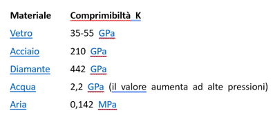

Misurare l’elasticità: il modulo di comprimibilità
L’elasticità si misura attraverso il modulo di comprimibilità (o compressibilità) K, definito come l’incremento di pressione necessario a causare una variazione relativa di densità. Esso ha le dimensioni di una pressione ed è epresso in Pascal (Pa), laddove 1 Pa = 1 N/m2. Se si vuole misurare la pressione in atmosfere (atm), bisogna considerare che 1 atm = 101.325 Pa (circa 105 Pa).
Ad esempio, il K dell ’acqua è circa 2,2*109 Pa o 2,2 GigaPascal (GPa). Ciò significa che per comprimere l'acqua dell'1% del suo volume, è necessario applicare una pressione di circa 22 MPa (circa 220 atm). Questo valore indica che l'acqua è estremamente resistente alla compressione, tanto da essere considerata quasi incomprimibile nella pratica.
Nei solidi, il modulo di comprimibilità assume denominazioni diverse a seconda del tipo di deformazione:
  • Modulo di Young: misura la resistenza alla compressione lineare ed è definito come il rapporto tra la forza perpendicolare applicata su una sezione e la densità lineare dell’allungamento risultante.
  • Modulo di taglio: descrive la resistenza a una forza applicata tangenzialmente alla superficie del materiale, detta anche forza tangenziale.
Si possono definire altri moduli di elasticità a seconda delle condizioni specifiche del materiale.
Dai dati sperimentali, emerge che il rapporto tra il modulo di comprimibilità dell’acqua e quello dell’aria è di circa 20.000:1, mentre il rapporto tra quello del diamante e dell’acqua è di circa 200:1.
Tab K

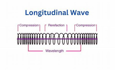

  • Onde longitudinali: le particelle oscillano nella stessa direzione della propagazione dell'onda, alternando zone di compressione e rarefazione. Questo tipo di onda si verifica in gas, liquidi e solidi.
Onda longitudinale
Onda longitudinale

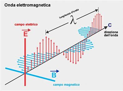

Onde EM
Le onde EM sono esclusiamente trasversali. I vettori campo magnetico H = (1 / μ)*B e campo elettrico E sono tra loro perpendicolari, ed entrambi sono anche perpendicolari alla direzione di propagazione.

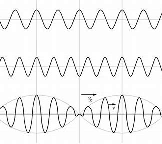

Un fenomeno basato sulla sovrapposizione: i battimenti
Un'applicazione interessante del principio di sovrapposizione è il fenomeno dei battimenti, che si verifica quando due onde sinusoidali di frequenze leggermente diverse si sovrappongono.
Il risultato è una variazione periodica dell'ampiezza dell'onda risultante, percepita in acustica come un suono di ampiezza pulsante o, in altri contesti, come un'oscillazione di intensità.

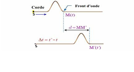

L’onda che si propaga non è necessariamente periodica: per esempio se imprimiamo un impulso "positivo" (cioè una perturbazione che rapidamente sale e scende tornando al livello iniziale) in un punto S a una corda fissata a un estremo, si genera un'onda isolata, tipicamente a forma di campana.
Questa perturbazione si propaga lungo la corda senza ripetersi periodicamente, a differenza di un'onda sinusoidale continua. L'energia dell'impulso si trasmette attraverso il mezzo, spostando localmente le particelle della corda, che successivamente tornano alla loro posizione di equilibrio per effetto della forza elastica.
Se la corda è perfettamente elastica e non presenta dissipazione, l'impulso manterrà la sua forma mentre viaggia lungo il mezzo. Tuttavia, in presenza di dispersione o attrito, la sua ampiezza potrebbe diminuire e la forma potrebbe cambiare nel tempo.
Consideriamo una generica perturbazione y=y(x,t) dal profilo iniziale y(x) come in figura, che ha un massimo all’istante t=0 che presenta un massimo in una certa posizione x0. Il ragionamento che segue è valido per qualunque forma di profilo d'onda.
Perturbazione iniziale in una corda
Supponendo che la perturbazione si sposti nel verso positivo dell’asse x senza modificare la sua forma, significa che ogni punto dell'onda si sposta rigidamente cone una certa velocità v. Da ciò segue che, dopo un intervallo di tempo t successivo a t= 0 , il massimo in x0 si troverà in una nuova posizione x=x0+v*t. La perturbazione si muove con velocità v nel tempo e quindi u(x,t) risulta traslata nell’asse x della quantità v*t e cioè u(x,t) = u(x-v*t)
Spostamento della perturbazione iniziale in una corda
La grandezza v è chiamata "velocità di propagazione".

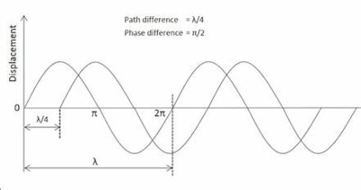

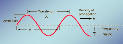

Un’onda periodica è una perturbazione che si ripete identica a sé stessa a intervalli regolari di spazio e tempo.
La forma matematica più semplice per descrivere un’onda periodica è un'onda sinusoidale, espressa come:
u(x,t)= A*cos(k*x−ω*t).
Immaginiamo un'onda trasversale su una corda descritta dalla funzione sinusoidale soprastante.
onda sinusoidale
onda sinusoidale
In questa equazione, A è l’ampiezza massima dello spostamento, mentre k=2*π/λ è il cosiddetto “numero d’onda” che rappresenta la “periodicità spaziale”, ossia il numero di oscillazioni dell'onda per unità di lunghezza, mentre λ è la "lunghezza d'onda (wavelenght) o "periodo spaziale". Analogamente la velocità angolare (o "pulsazione) ω = 2*π/T = 2*π*f definisce la periodicità temporale, dove T è il "periodo temporale" dell’onda.
L'argomento della funzione coseno, ovvero l'angolo Φ=k*x−ω*t è detto “fase” (o "angolo di fase") e rappresenta la posizione istantanea dell'onda nello spazio e nel tempo.
Per capire come l'onda si muove, imponiamo che un punto particolare dell'onda si sposti senza cambiare la sua fase. Per determinare la velocità con cui un punto specifico dell’onda si muove senza cambiare fase (ad esempio, una cresta o un nodo), imponiamo che la fase rimanga costante nel tempo:
Φ = k*x−ω*t=costante.
Deriviamo rispetto al tempo
∂Φ/∂t = k*∂x​/∂t−ω = 0
Poiché la velocità di propagazione dell'onda è la velocità con cui un punto a fase costante si sposta nello spazio, cioè v=∂x​/∂t otteniamo:
k*v- ω = 0 e cioè v= ω/k oppure v = λ*f

Il fronte d’onda si muove con velocità v = ∂x/∂t, mentre le particelle del mezzo oscillano intorno alla loro posizione di equilibrio con velocità vparticelle = ∂u/∂t senza essere trasportate dall’onda. L’onda trasmette energia e informazione, ma non materia. Se il mezzo è omogeneo, la velocità di propagazione rimane costante.
La velocità di propagazione di un'onda meccanica dipende dalle proprietà fisiche del mezzo in cui si propaga. In particolare, essa è influenzata da:
  • Densità del mezzo ρ: una maggiore densità implica una maggiore inerzia delle particelle, rallentando la propagazione dell’onda.
  • Elasticità del mezzo, espressa dal modulo di comprimibilità K nei fluidi o da altre costanti elastiche nei solidi. Un mezzo più rigido (con K maggiore) consente all’onda di propagarsi più velocemente.
Nei fluidi, la velocità dell’onda è data dalla relazione: v= \sqrt[]{K/\rho} dove:
  • K rappresenta la resistenza alla deformazione del materiale (maggiore K, maggiore la velocità).
  • ρ rappresenta la massa per unità di volume (o “massa volumica”) del materiale (maggiore ρ, minore la velocità).
Entrambi questi parametri dipendono dalla temperatura.
Ad esempio:
La velocità del suono nell’aria è di 331,2 m/s a 0 °C, mentre aumenta a 343,4 m/s a 20 °C. Nell’acqua (a 20 °C) la velocità del suono è molto più alta, circa 1485 m/s, grazie alla maggiore rigidità del liquido rispetto all’aria.
Velocità delle onde elettromagnetiche
La velocità v delle onde elettromagnetiche è influenzata dalle proprietà elettromagnetiche del mezzo attraverso cui si propagano, in particolare dalla permittività ϵ e dalla permeabilità μ. Vale la seguente relazione: v=1/\sqrt[]{\epsilon*\mu}.
Analogie tra Onde meccaniche e Onde EM
Possiamo ora tracciare un’analogia tra le grandezze che descrivono le onde meccaniche e quelle elettromagnetiche. Sebbene i fenomeni siano molto diversi, entrambe le onde trasportano energia e coinvolgono proprietà del mezzo (per le onde meccaniche) o dello spazio (per le onde elettromagnetiche).
  • La permittività ϵ svolge un ruolo simile a quello del modulo di elasticità K nelle onde elastiche, descrivendo la "resilienza" del mezzo al campo elettrico. Essa determina quanto il campo elettrico può deformare il materiale.
  • La permeabilità μ ha una funzione analoga a quella della densità ρ nelle onde elastiche, descrivendo l’"inerzia elettromagnetica" che il campo magnetico deve superare. Essa misura la capacità del materiale di rispondere a un campo magnetico.
In entrambi i casi, sia nelle onde elastiche che in quelle elettromagnetiche, la resilienza rappresenta la proprietà del materiale di immagazzinare energia temporaneamente durante la propagazione dell'onda e di rilasciarla in modo oscillatorio. In generale, il termine "resilienza" si riferisce alla capacità di recupero di un sistema.
Proseguiamo con i confronti.
1. Campo elettrico (E) e spostamento elastico (u)
  • Campo Elettrico (E): Nelle onde elettromagnetiche, il campo elettrico rappresenta la componente vettoriale che oscilla trasversalmente rispetto alla direzione di propagazione dell'onda. Questo campo è responsabile dell'interazione elettrica e determina la forza esercitata su cariche elettriche nel campo.
  • Spostamento Elastico (u): Nelle onde elastiche, u rappresenta lo spostamento delle particelle del mezzo rispetto alla loro posizione di equilibrio. Anche questo è un vettore e, per le onde trasversali, oscilla perpendicolarmente alla direzione di propagazione, mentre nelle onde longitudinali oscilla nella stessa direzione della propagazione, come nel caso delle onde sonore.
Analogia:
Eu
Sia il campo elettrico sia lo spostamento elastico descrivono lo "stato" del sistema nella propagazione dell'onda.
2. Campo magnetico (H) e Deformazione del mezzo (∂u/∂x)
  • Campo magnetico (H): nelle onde elettromagnetiche, il campo magnetico è un vettore che oscilla trasversalmente e perpendicolarmente al campo elettrico.
  • Deformazione elastica (∂u/∂x​): nelle onde meccaniche, la variazione spaziale dello spostamento (∂u/∂x​) è analoga alla variazione spaziale del campo magnetico. Essa misura la deformazione locale del mezzo, che è legata alla tensione (stress) nel materiale.
Analogia:
H∂u/∂x
Il campo magnetico e la deformazione rappresentano variazioni spaziali che completano la descrizione del comportamento ondulatorio.
Pendolo
L’oscillazione di un pendolo non è propriamente un’onda, ma ogni onda è una forma di oscillazione. Per questo motivo, possiamo ritrovare nel comportamento ondulatorio alcune caratteristiche tipiche del moto di un pendolo semplice (massa sospesa a un filo inestensibile e di massa trascurabile, senza attriti).
Pendolo semplice
Pendolo semplice
Per un pendolo di lunghezza L, la velocità angolare dell’oscillazione è:
\omega= \sqrt{g/L}\qquad dove g è l’accelerazione di gravità.
Analogamente, la velocità di propagazione di un'onda elastica è: v= \sqrt{K/\rho} dove K è il modulo di elasticità del mezzo e ρ la sua densità.
Entrambe le relazioni presentano una radice quadrata di un rapporto tra grandezze fisiche, il che riflette una caratteristica comune ai sistemi dinamici governati dalle leggi della fisica.
Le radici quadrate compaiono frequentemente nei fenomeni oscillatori e ondulatori perché derivano dalle soluzioni delle equazioni differenziali che descrivono questi sistemi. In particolare, sia nel pendolo sia nelle onde elastiche, il moto è governato dalla competizione tra:
  • Una forza restauratrice, che spinge il sistema verso la posizione di equilibrio (come la gravità nel pendolo o la tensione nella corda per le onde meccaniche).
  • Una proprietà inerziale, che resiste al cambiamento dello stato di moto (la massa del pendolo o la densità del mezzo in cui si propaga l'onda).
Questa struttura è simile a quella dell’oscillatore armonico semplice, come nel caso di una molla con costante elastica k e una massa m. Anche qui, l’equazione del moto porta naturalmente a una dipendenza dalla radice quadrata.
L'energia cinetica Ek e quella potenziale Ep sono legate da leggi quadratiche:
Ek = ½*m*v2 \qquad Ep = ½*k*x2
L'equazione del moto descrive un bilanciamento tra forze elastiche e inerzia, portando a una relazione quadratica tra le variabili del sistema.
