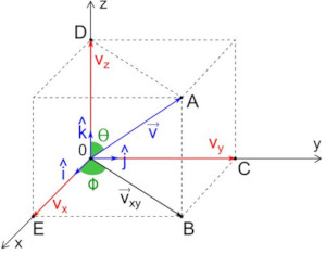

Vettori
Come al solito, mi scuso per la mancanza di rigore matematico su quanto dirò di seguito; d’altra parte senza un discorso introduttivo sui vettori mi riuscirebbe difficile proseguire. Un vettore v è uno strumento matematico usato per rappresentare un oggetto o un sistema attraverso un insieme ordinato di grandezze numeriche. Formalmente, un vettore è una n‑upla di numeri, ossia di scalari ordinati (v1, ..., vn), che chiamiamo componenti, ed è rappresentato con una lettera in grassetto (o con una freccina posta sopra) che equivale alla n‑upla:
v = (v1, ..., vn)
Dal punto di vista matematico, i vettori appartengono a uno spazio vettoriale, cioè a una struttura astratta di dimensione n in cui valgono regole precise per somma e moltiplicazione per uno scalare. Quando in uno spazio vettoriale detto euclideo scegliamo un sistema di riferimento e una base, questo spazio può essere rappresentato tramite coordinate cartesiane. Se lo spazio è a tre dimensioni x, y, z possiamo scegliere una base ortogonale (tre vettori unitari indipendenti i, j, k con un estremo nell’origine degli assi, detti “versori” e l’altro estremo su ciascuno degli assi) e rappresentare il vettore come somma pesata dei tre versori, dove i “pesi” sono le componenti vx, vy,vz :
v = vxi+vyj + vzk = vx+ vy+ vz
Vettore in 3 dimensioni
Rappresentazione geometrica (caso particolare)
Nel caso più noto, quando n = 2 o n = 3 e le componenti rappresentano coordinate spaziali nello spazio fisico, il vettore può essere rappresentato geometricamente come un segmento orientato:
  • la lunghezza rappresenta il modulo (o intensità): in realtà il nome corretto è "norma"
  • l’orientamento della retta rappresenta la direzione
  • la freccia indica il verso
Il modulo si indica con |v| e numericamente è uguale alla norma, che si indica con ||v||. Questa rappresentazione è molto utile, ma va ricordato che non tutti i vettori sono vettori geometrici.
"Modulo" sarebbe il nome riservato al contesto geometrico euclideo, mentre la norma ||v|| è un nome più generale, ma, prescindendo dal rigore linguistico, continuerò per comodità a usarli entrambi, dato che si calcolano allo stesso modo a partire dalle componenti, applicando il Teorema di Pitagora generalizzato per n dimensioni:
\mid v \mid = \| v \| = \sqrt{(v_1^2+v_2^2+...+v_n^2)}

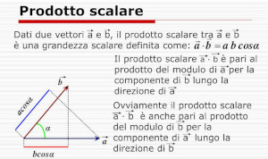

Prodotto scalare
Quando vogliamo confrontare due vettori, una delle operazioni fondamentali è il prodotto scalare (o dot product, o inner product), indicato con il simbolo “·”. È un’operazione che associa uno scalare a una coppia di vettori v,w. In uno spazio euclideo con base ortonormale esso si scrive come:
\mathbf{v}\cdot\mathbf{w} = v_1w_1+v_2w_2+v_1w_1+...+v_nw_n Questa espressione algebrica ha una chiara interpretazione geometrica:
\mathbf{v}\cdot\mathbf{w} = \|v\|\|w\|\cos \theta
dove θ è l’angolo compreso tra i due vettori.
Da questa relazione segue che se i vettori sono paralleli e concordi, il prodotto scalare assume il valore massimo compatibile con i loro moduli; se sono paralleli e discordi, assume il valore minimo (negativo); se sono ortogonali, il prodotto scalare è nullo.
L’angolo θ può essere ricavato da:
\cos \theta = \frac{\mathbf{v}\cdot\mathbf{w}}{\|v\|\|w\|}
Il prodotto scalare di un vettore con sé stesso è:
\mathbf{v}\cdot\mathbf{v} = \|v\|\|w\|^2
che corrisponde al caso θ = 0.
Queste relazioni restano valide anche quando le componenti non rappresentano coordinate geometriche, ma grandezze qualsiasi (temperatura, consumo, potenza, rumore, ecc.). In tal caso l’“angolo” non è un angolo fisico, ma una misura di similarità tra i profili:
  • θ =0: i profili variano nello stesso modo;
  • θ =90°: non mostrano correlazione lineare;
  • θ =180°: variano in modo opposto.
È un angolo concettuale, dunque non geometrico.

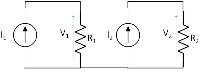

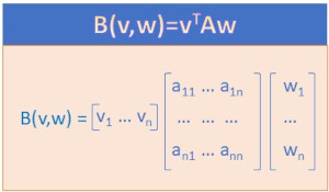

La forma bilineare: quando la valutazione euclidea non è sufficiente
Il prodotto scalare è uno strumento di partenza molto utile: permette di misurare allineamenti, definire angoli, lunghezze e ortogonalità, e genera la metrica euclidea (la distanza tra due vettori è la norma della loro differenza, e la norma deriva dal prodotto scalare di un vettore con sé stesso). Tuttavia presenta alcuni limiti, di cui 3 sono i più rilevanti.
Il primo è che pesa tutte le componenti dei vettori allo stesso modo, tramite la semplice moltiplicazione delle componenti corrispondenti. In molti casi, però, alcune componenti devono avere un peso maggiore, altre minore, e altre ancora devono poter essere ignorate.
Il secondo è che il prodotto scalare standard tratta le componenti come ortogonali e non accoppiate, ossia tra loro indipendenti; in molte applicazioni reali, tuttavia, le componenti sono strutturalmente correlate, rendendo tale prodotto inadeguato a descriverne le relazioni.
Il terzo è che la metrica euclidea da esso indotta è isotropa e altamente simmetrica, e proprio per questo non consente di introdurre pesi, direzioni privilegiate, vincoli o altre caratteristiche geometriche dello spazio, come l’anisotropia.
Per superare questi limiti si utilizza una forma bilineare del tipo:
B(v,w) = vTAw
Si tratta di una funzione costituita da un prodotto di 3 matrici, di cui due sono vettori (vT e w) e una (A) è una matrice quadrata detta "di rappresentazione". Inoltre vT è il vettore v trasposto, ossia scritto come riga invece che come colonna:
v=\begin{bmatrix} v_1 \\ v_2 \\ \vdots \\v_n\end{bmatrix}
v^T=\begin{bmatrix}v_1&v_2&\cdots& v_n\end{bmatrix}
In questo modo ogni vettore di dimensione n diventa una matrice di n righe e di una sola colonna.
Notare che, nella notazione matriciale, i vettori sono rappresentati come vettori colonna e non vengono più indicati in grassetto.

B(v,w)=v^TAw  > 0\quad per\ ogni\ v \ne 0
La forma bilineare si può esplicitare:
B(v,w)=\begin{bmatrix}v_1,&v_2,&\cdots,& v_n\end{bmatrix} \begin{bmatrix}a_{11}&a_{12}&\cdots& a_{1n} \\a_{21}&a_{22}&\cdots& a_{2n} \\\cdots& \cdots& \cdots& \cdots \\ a_{n1}&a_{n2}&\cdots& a_{nn}\end{bmatrix}       \begin{bmatrix} w_1 \\ w_2 \\ \vdots \\w_n\end{bmatrix}
Come il prodotto scalare, anche la forma bilineare B restituisce un unico valore numerico per ogni coppia di vettori e per una matrice associata A. Si tratta quindi di una funzione bilineare nelle variabili "v" e "w", parametrizzata dalla matrice A.
La matrice A può assumere significati diversi a seconda del ruolo che le viene attribuito, ma il suo compito è sempre strutturale: essa determina il modo in cui i due vettori vengono messi in relazione. In questo senso A è lo strumento interpretativo che definisce la geometria dello spazio e incorpora il criterio di valutazione. La scelta di A appartiene al dominio del giudizio; la valutazione emerge invece come risultato della funzione B(v,w).In applicazioni diverse, la matrice A può essere interpretata come:
  • matrice dei pesi,
  • matrice di interazione,
  • matrice di rilevanza.
Si vede subito come una forma bilineare sia una generalizzazione del prodotto scalare. Infatti, quando la matrice A coincide con la matrice identità I = \begin{bmatrix}1&0&\cdots&0
\\0&1&\cdots&0 \\\cdots& \cdots& \cdots& \cdots \\ 0&0&\cdots& 1\end{bmatrix} , il prodotto matriciale Aw diventa semplicemente Iw = w e
B(v,w)=v^TIw=\mathbf{v}\cdot\mathbf{w}

Facciamo un semplice esempio con un circuito elettrico. In regime stazionario, la potenza dissipata è P=V⋅I dove: V= tensione I= corrente
Consideriamo un circuito con due rami resistivi indipendenti, a ognuno dei quali è applicata una corrente, rispettivamente I1 e I2 ramo 1: resistenza R1, corrente
I1 ramo 2: resistenza R2, corrente I2,
Definiamo i vettori:
I=\begin{bmatrix} I_1 \\ I_2 \end{bmatrix}   V=\begin{bmatrix} V_1 \\ V_2 \end{bmatrix}
Relazione costitutiva (Ohm generalizzato)
Per un circuito resistivo lineare la forma vettoriale è:
V = AI dove A è la matrice delle resistenze: A=\begin{bmatrix}R_1&0&\\ 0&R_2\end{bmatrix} che come si vede è una matrice diagonale. La potenza totale dissipata nel circuito è una forma bilineare in I e V: P(I,V) = ITV
in cui, dal punto di vista matematico, la matrice A è la matrice Identità e viene sottintesa. In effetti la scrittura coincide con il prodotto scalare  I\cdot V
Sostituendo V=AI:
P(I) = ITAI
che è una forma quadratica in I, cioè la forma bilineare applicata allo stesso vettore due volte.
Accoppiamento tra rami. Se i rami sono accoppiati (mutua induzione, reti non ideali) possiamo introdurre un coefficiente di accoppiamento k:
A=\begin{bmatrix}R_1&k&\\ k&R_2\end{bmatrix}
P = R1I12 + 2kI1I2 + R2I22
N.B. Il termine "k" non rappresenta un semplice resistore che connette i due rami.
Il termine 2kI1I2 è:
  • interazione tra rami
  • energia dissipata o trasferita per accoppiamento
Notiamo che il prodotto scalare misurerebbe solo la somma delle potenze locali. La forma bilineare invece introduce:
  • struttura del circuito
  • interazioni fisiche reali
  • topologia della rete
Ossia, la matrice A rappresenta il circuito.
