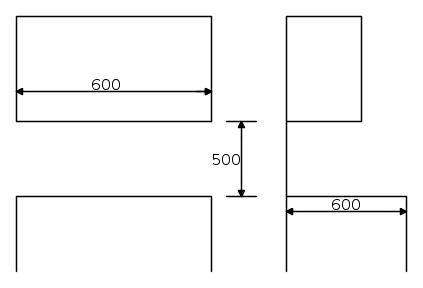

Il problema
Vogliamo illuminare un piano di lavoro di 60cm x 60cm a partire da una striscia di led posta sotto un pensile a 50cm di distanza dal piano.
Secondo la norma EN-12464 per un piano di lavoro da ufficio servono dai 300 ai 500 lx, quindi:
Er = 300lx
