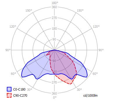

Ad esempio, se guardiamo il profilo sottostante, notiamo che:
1. Il picco dell’emissione 0-180° è a 0° con un conseguente esagerato picco di luce sotto il palo e quindi una disuniformità su strada.
2. Il profilo 0-180° ha molte “gobbe” che si traducono in strada in ombre e abbassamenti di luce.
3. I valori ad angoli maggiori di 50° sono troppo bassi.
4. L’apertura angolare è corretta.
5. Per quanto riguarda il profilo 90-270° è correttamente piccato sulle due mezzerie, ma con abbassamenti di luce sulla seconda corsia e disuniformità all’interno della corsia.
6. Le emissioni dietro al lampione (parte destra del profilo 90-270°) sono contenute.

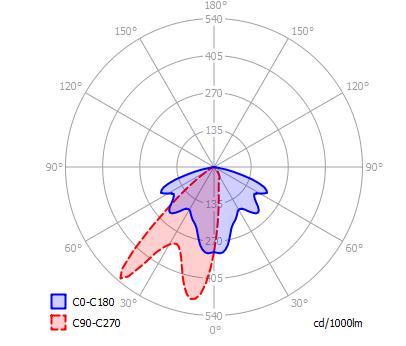

Analizziamo invece un alto profilo:
In questo caso:
1. Il profilo 0-180° ha il picco dell’emissione intorno ai 60° con conseguente corretta apertura angolare e uniformità.
2. Il profilo 0-180° ha un’ottima apertura angolare totale (circa 140°).
3. Il profilo 90-270° è piccato sulla mezzeria della seconda corsia, garantendo quindi una buona uniformità di luce su entrambe le carreggiate.
4. Dietro il lampione c’è la giusta luce con solamente un piccolo picco di luce a -60°, dovuto probabilmente alla geometria del lampione.
