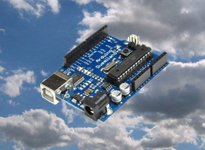

Come avevamo detto, le misure verranno fatte da una scheda Arduino Uno e utilizzando la Libreria DHT per la lettura dei dati dal sensore. Possiamo sfruttare a nostro vantaggio l'unico neo del nostro sensore, infatti, dato che non dobbiamo solamente rilevare una dato, ma anche inviarlo tramite internet ed aspettare una conferma dell'avvenuta ricezione, posso utilizzare questo tempo morto, per implementare una tecnica di programmazione di Arduino, che permette di avere una specie di Multitasking, e quindi portare avanti vari compiti in "simultanea".Ovviamente non parliamo di un vero multitasking, ma possiamo comunque occupare i tempi morti della cpu per fare altro.
