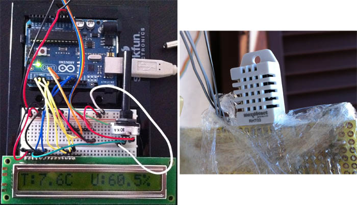

Come primo test, ho deciso di collegare il sensore ad Arduino e di fargli stampare su di un LCD i dati letti.
Nota: L'LCD che andrò ad utilizzare è un 16x1, ma a livello logico deve essere utilizzato come un 8x2
Il Circuito
Il sensore è stato saldato superficialmente su di una millefori, mi riprometto di fare qualcosa di più "carino" !
Vi posto alcune foto del sensore e di arduino:
Qui invece lo schema di collegamento del tutto:
Nota: da non dimenticare di inserire la resistenza di pull-up da 1k tra i Pin Vcc(1) e Data(2) del sensore.

Per lo sketch sono state usate due librerie, presenti nel Playground del sito di Arduino:
- DHTlib (per il sensore)
- LiquidCrystal (Per l'LCD)
Conclusioni
Per adesso ho intenzione di far lavorare questo circuito per alcuni giorni, confrontando la temperatura con quella di un'altra sonda, per controllare che le misure siano veritiere. Successivamente, mi dedicherò all'implementazione della comunicazione Ethernet.
