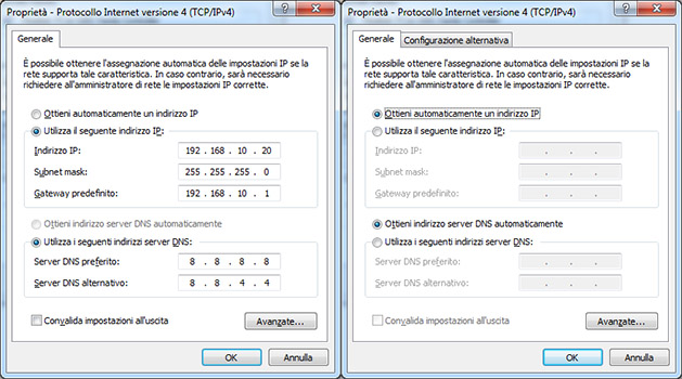

La configurazione di un host
La configurazione di un host per poter funzionare al meglio deve comprendere :
- Un proprio IP univoco
- Una sottomaschera di rete
- L'indirizzo del Default Gateway (vedi glossario)
- Indirizzo del server DNS primario
- Indirizzo del server DNS secondario (nel caso il primo non risponda)
DHCP
Il dhcp si occupa in una rete di fornire ad ogni host che ne fa richiesta i 5 parametri necessari alla loro configurazione, tenendo conto degli indirizzi già assegnati per non avere ambiguità sulla rete.
