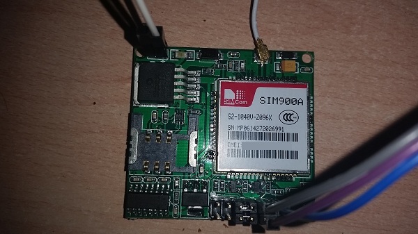

La board ha due header per i collegamenti, uno a due poli e l'altro a dodici poli. Quello a due poli serve per collegare un alimentatore. il produttore nei dati tecnici specifica che la board può assorbire fino a 2A (io ho usato un alimentatore switching da 1A). Il secondo header serve per la seriale che tramite dei jumper permette di selezionare l'interfaccia adeguata al tipo di sistema che si usa per interfacciarlo.
Come è possibile notare, si possono usare tre configurazioni: 3,3v, 5v e RS232 standard.

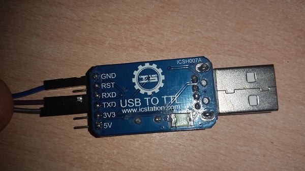

Per interfacciarlo al computer per fare qualche prova ci sono due metodi: collegarlo ad un convertitore USB-RS232 ( è consigliato usare quelli con a bordo l'integrato PL-2303. ) o usare l'arduino come "intermediante". E' preferibile usare la prima, perchè è diretta e sicura al 100% per tutto quello che mostrerò in questo documento. Prima di tutto accertiamoci che la porta seriale USB funzioni e se il sistema operativo non ha installato automaticamente i driver e/o ha riportato errori. NB: Alcune parti di questa guida sono state testate solo tramite windows, per tanto non assicuro che eventuali emulatori installati su sistemi Linux e/o OSX permettono il funzionamento completo di alcuni programmi presenti nel pacchetto allegato all'articolo.
Adesso è necessario effettuare i collegamenti tra adattatore USB to 232 e modulo GSM come nelle foto, facendo bene attenzione a non combinare pasticci.

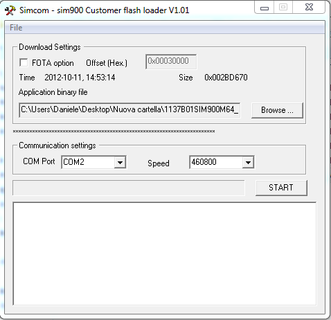

Prima di tutto estraiamo l'utility "Simcom - sim900 Customer flash loader V1.01" e il firmware "1137B01SIM900M64_ST_ENHANCE" (presenti nell'allegato).
Apriamo l'utility, ed a primo impatto si può notare l'interfaccia intuitiva:
1. Clicca su Browse e vai a pescare il file "1137B01SIM900M64_ST_ENHANCE.cla" presente nella cartella del firmware
2. Inserisci l'adattatore e aspetta che venga riconosciuto
3. Seleziona la porta COM (Nel mio caso la "COM2")
Non è necessario cambiare il baudrate, per fleshare va lasciato così.
4. Clicca su start
5. Accendi la board appena richiesto
6. Appena spunta "Flash Loader Downloaded in RAM" tenere premuto il tasto ON/OFF della board, se non è presente allora ha l'auto ON e non è necessario premerlo, farà tutto da solo (come nel mio caso)
7. Aspetta che finisca tutto e spunti "Download done"
8. Riavvia la board intervenendo sull'alimentazione

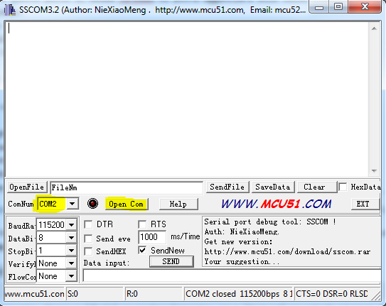

5. Apriamo SSCOM
6. Selezioniamo la porta (Nel mio caso la COM2)
7. Selezioniamo il Baudrate a 115200
8. Facciamo click su "Open Com"
Se tutto è andato a buon fine dovrebbe comparire tutto come nello screenshot:

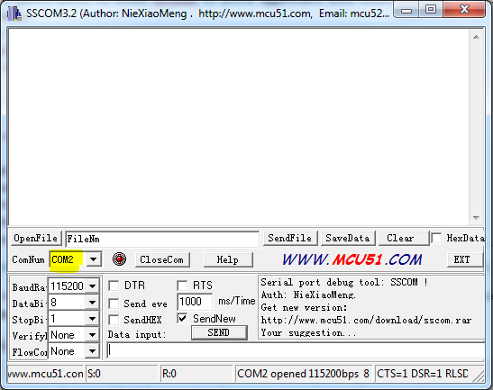

I comandi vanno inseriti nella casella "Data Input" e per inviarli basta semplicemente fare click su "SEND"
NB: Quando viene inviato il comando, il programma non svuota la casella e va fatto manualmente.
Ora testiamo se il modem risponde:
Digitiamo il comando "AT" e inviamolo, se riceviamo "OK" allora il modem è pronto a ricevere istruzioni.

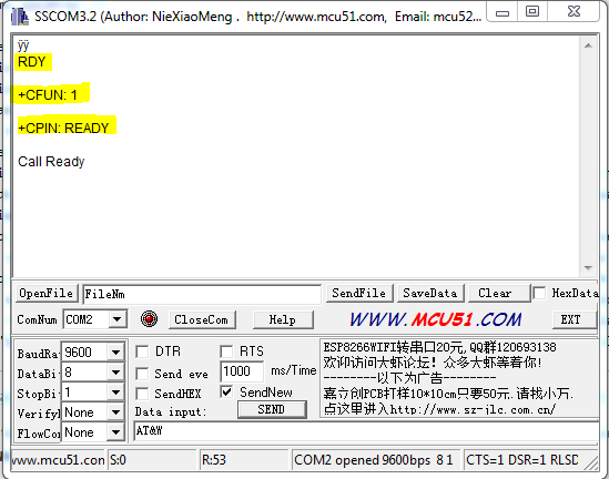

La prima cosa da fare è settare un baudrate piu basso di quello usato in questo momento e renderlo fisso.
Digitiamo AT+IPR=9600 (Dove 9600 corrisponde al baudrate desiderato) e il modem invierà "OK" se lo ha cambiato. Se tutto è andato a buon fine, il modem non risponderà piu al baudrate "115200" quindi nel menù a tendina selezioniamo "9600" e inviamo il comando "AT", il modem dovrebbe rispondere con "OK". Fatto questo è necessario salvare la configuarazione nella memoria, per fare ciò basta inviare il comando "AT&W" e come al solito dovremmo ricevere "OK".
Adesso è necessario riavviare il modem, intervenendo sull'alimentazione.
All'avvio avremo questi messaggi che ci indicano che tutto è OK:

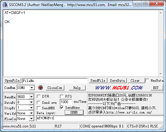

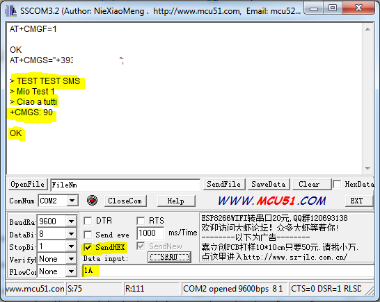

Adesso è il momento degli SMS!
Per inviare gli SMS sono necessarii quattro passaggi:
1. Impostare il modem in modalità "Invio SMS"
2. Assegnare il destinatario
3. Scrivere il messaggio
4. Dare l'OK all'invio

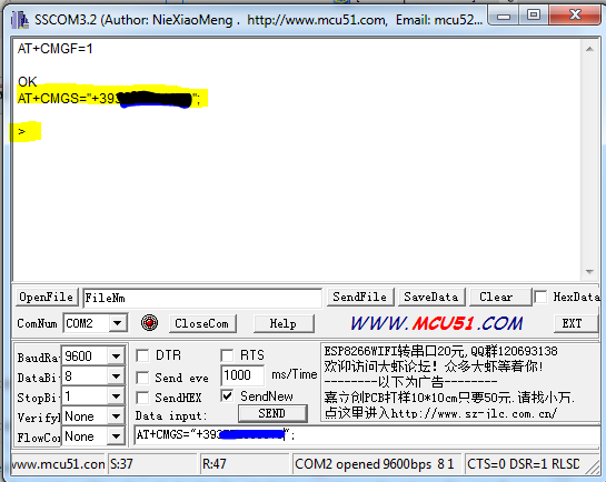

Ora è il momento del destinatario: per farlo è necessario inviare il comando "AT+CMGS="+391234567890"; " tenendo in considerazione che il numero VA necessariamente messo tra i doppi apici. Nel numero il "+39" non è obbligatorio ma tuttavia se si usa è meglio in modo da specificare il paese in cui è stata attivata la scheda. Il modem a questa istruzione risponderà con un " > ".
Ora è possibile scrivere il testo del messaggio.

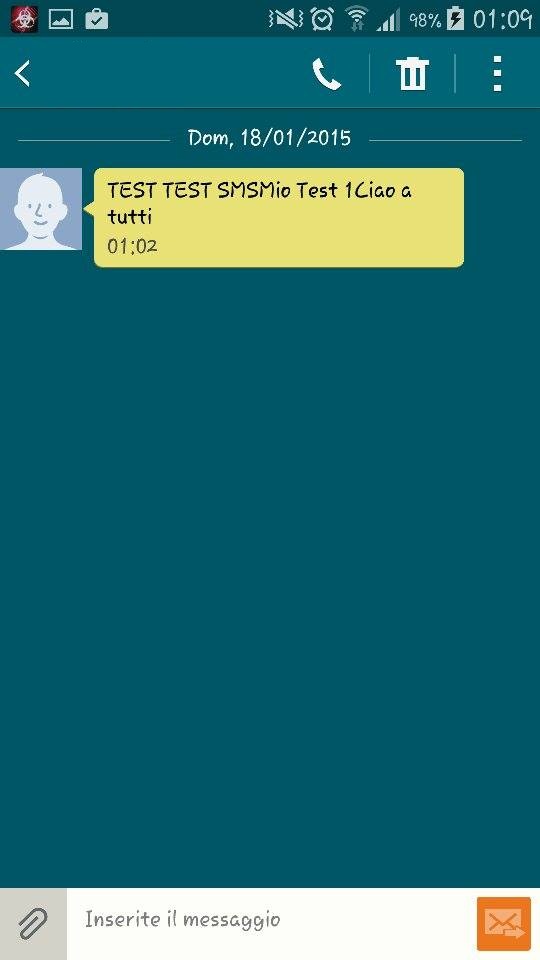

Per terminare il corpo del messaggio ed inviarlo è necessario inviare il carattere in modalità HEX (Esadecimale) "0x1A".
Il modem darà due risposte:
1. +CMGS:xx (Dove xx corrisponde ad un numero)
2. OK (il solito)

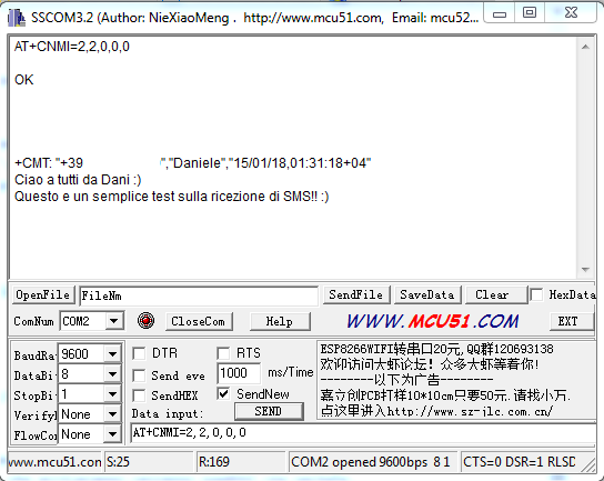

Per ricevere i messaggi via seriale bisogna semplicemente fare un comando per settare il modem:
"AT+CNMI=2,2,0,0,0". La risposta sarà "OK" ed da ora in poi i messaggi che arriveranno verranno spediti via seriale.
