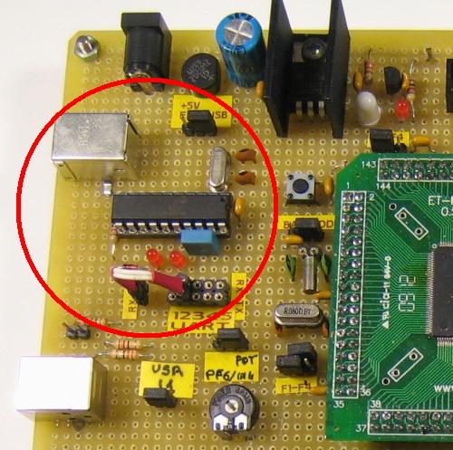

Questo è un esempio di come ho utilizzato il convertitore. La parte cerchiata in rosso è il circuito che ho mostrato.
Il bestione a destra dell' immagine è un ARM Cortex-M3 che ha a bordo 5 seriali, infatti ho utilizzato un cavetto doppio per selezionare la seriale sulla quale desidero lavorare.
