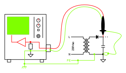

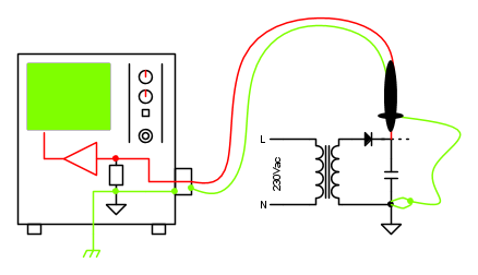

Normalmente l'ingresso di un oscilloscopio è tipicamente riferito a terra. Il comune delle sonde dell'oscilloscopio è in connessione con il riferimento dei circuiti interni dello strumento e con il contatto di terra della spina di alimentazione.
I coccodrilli delle sonde vanno collegati al potenziale di riferimento del circuito, ammesso che questo sia isolato dalla rete. Questo per esempio accade in tutti i circuiti alimentati in bassa tensione ricavata mediante l’utilizzo di un trasformatore. Nell’immagine che segue il riferimento del semplice circuito alimentatore è isolato dal riferimento dell’oscilloscopio e conseguentemente dalla terra.
Il segnale lo porto mediante il cavo rosso ai circuiti di misura dell’oscilloscopio, mentre il riferimento attraverso il cavo verde (la calza del cavo coassiale della sonda). Il coccodrillo della sonda lo posso collegare in qualsiasi punto del circuito in bassa tensione. In questo caso dunque non abbiamo problemi e possiamo effettuare le misure in tutta sicurezza.

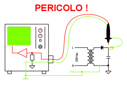

Potremmo avere un'altra situazione che è importante segnalare, ovvero il caso in cui il potenziale di riferimento del circuito in bassa tensione è collegato alla terra del trasformatore.
In questo caso devo porre molta attenzione al coccodrillo della sonda dell’oscilloscopio che devo posizionare necessariamente al potenziale di riferimento del circuito in bassa tensione; se per sbaglio ponessi il coccodrillo su un punto non a potenziale zero creerei un passaggio per la corrente a bassa impedenza (un corto circuito in pratica) attraverso la calza del cavo coassiale verso terra con conseguente possibili pericoli per l’operatore e per l’oscilloscopio.

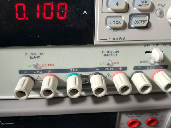

Avere il potenziale di riferimento dei circuiti in bassa tensione collegati alla terra è una cosa che può avvenire quando alimentiamo i nostri circuiti con degli alimentatori da banco che oltre al morsetto positivo (rosso) e negativo (nero) hanno il morsetto verde di GND collegato con un ponticello metallico al morsetto nero.

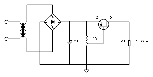

Le sonde differenziali ci consentono di fare misure “flottanti”, ovvero non riferite alla terra ma fra due punti del circuito. Supponiamo di voler misurare la caduta di tensione fra source e drain del mos a canale P nel circuito seguente. La tensione continua a valle del condensatore di livellamento è di circa 70V.
Una cosa che posso fare è quella di usare due sonde passive collegate a due canali dell’oscilloscopio che misurano tensione in ingresso e tensione in uscita e usare la funzione di differenza fra i due canali; un'altra è quella di usare delle sonde differenziali per oscilloscopio.
Ho montato il circuito su breadboard e regolato il potenziometro in modo da portare il MOS in conduzione ma non in piena saturazione con una Vgs pari a -3,6V ed una Vds=0,22V misurata con il multimetro (la Vds è proprio la caduta di tensione che voglio misurare con l'oscilloscopio).

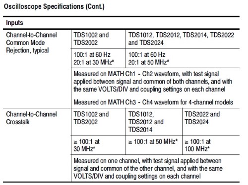

Di seguito un estratto dalle specifiche tecniche del mio oscilloscopio Tektronix TDS2014 per vedere come si comporta con questo tipo di misure differenziali.
L'oscilloscopio presenta un CMRR di 100:1 a 60Hz e 20:1 a 50MHz.

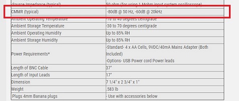

Con questi numeri si capisce che l'oscilloscopio in questa modalità offre prestazioni veramente modeste e sono precluse tutte le misure sui circuiti di potenza. L'alternativa è quella di usare le sonde differenziali ad alta tensione per oscilloscopio. Di seguito estratto delle specifiche tecniche delle economiche Probemaster 4232.
In questo caso avendo un CMRR di 80db, ovvero 10000:1, riusciamo a distinguere le differenze di tensione >7mV, decisamente meglio.

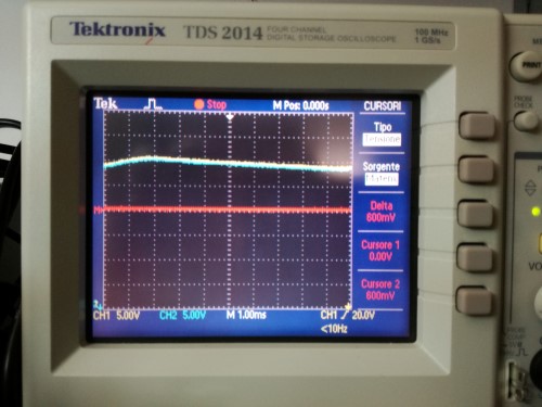

Nella foto di seguito quanto misurato. Ho prima fatto la differenza delle due tensioni presenti sui due canali dell'oscilloscopio (traccia rossa) e usato la funzione cursore.
Dalla foto si vede che non ho sufficiente sensibilità verticale, la traccia rossa appare pari a zero. Non posso nemmeno aumentare la sensibilità verticale in quanto le tracce "escono fuori dallo schermo". A questo punto al canale tre dell'oscilloscopio (traccia fucsia) collego le sonde differenziali costruite e ripeto la misura.
In questo caso riesco correttamente a misurare la differenza di tensione di 234mV.
