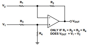

Nella foto seguente il classico schema dell’operazionale usato per fare le differenze.
Il circuito presenta i problemi noti sullo sbilanciamento degli ingressi causato dalle differenze tra le resistenze oltre che impedenze dei due ingressi diverse.

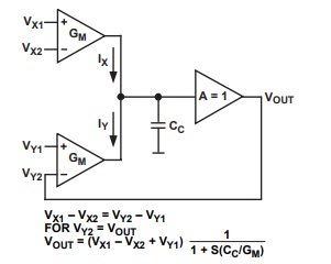

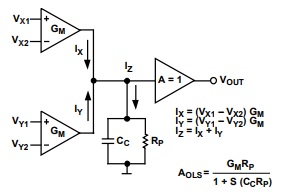

Nella foto seguente il circuito equivalente semplificato.
In pratica notiamo due convertitori tensione/corrente ed un buffer a guadagno unitario configurati in modo che in uscita sia riprodotto il segnale differenziale applicato sui due ingressi V1-V2.
Agendo sulla rete di retroazione potrei variare il guadagno del circuito; noto subito che il vantaggio rispetto alla soluzione tradizionale è che il segnale di uscita nella rete di retroazione è completamente separato da quello di ingresso applicato ai
morsetti del primo amplificatore.
Un ulteriore vantaggio è il cambio della polarità del guadagno semplicemente invertendo il segnale sui morsetti; inoltre in questa configurazione si ha un’alta impedenza in ingresso.
Di seguito il circuito interno ridotto nei suoi elementi principali (si trascurano le non linearità, correnti di polarizzazione ecc).
Le due correnti Ix ed Iy in uscita dai due convertitori tensione/corrente (ciascuno con i due morsetti di ingresso) con transconduttanza Gm convergono in un nodo ad alta impedenza caratterizzato da una resistenza Rp ed una capacità equivalente Cc. Questo stadio è seguito da un buffer di tensione.
Nella foto seguente invece il circuito interno e la relativa funzione di trasferimento quando chiudo l’anello di retroazione.
Come già detto chiudendo la retroazione il segnale in corrente Ix eguaglia Iy. Siccome la transconduttanza dei due stadi di ingressi Gm è uguale ho fatto in modo che le due differenze di segnali sui quattro morsetti di ingresso siano uguali, tenendo conto che al secondo stadio di ingresso con la retroazione ho portato il segnale dell'uscita.La parte di alimentazione

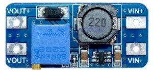

Visto l’esiguo consumo del prototipo che già alimentavo con il mio alimentatore lineare da laboratorio ho pensato di vedere se c’era qualcosa di già pronto sul mercato.
Ho trovato a pochi euro il modulo step up MT3608, basato appunto su un piccolo ed efficiente step up converter con frequenza 1,2MHz.

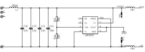

In ingresso allo step up ho collegato l'alimentazione dalle 4 batterie AA di 6V e regolato l'uscita mediante il trimmer a circa 26V. Questa uscita singola viene prima filtrata da un passabasso con frequenza di taglio di circa 5kHz formato dall'induttanza da 10uH e condensatore equivalente parallelo di 9,9uF e successivamente tramite un LMH6321 “High Speed Buffer with Adjustable Current Limit” con funzione di rail splitter, trasformata in duale, come si vede nella foto seguente.
L'LMH6321 in quest'applicazione risulta esuberante ma l'ho scelto in quanto già utilizzato per altri progetti senza mai avere problemi. Le due tensioni duali vanno in ingresso a due regolatori LDO di Linear Technology. La tensione negativa per i circuiti è fornita da un LT1964, un regolatore lineare a basso rumore in grado di erogare 200mA di corrente, come da schema riportato nella foto seguente.

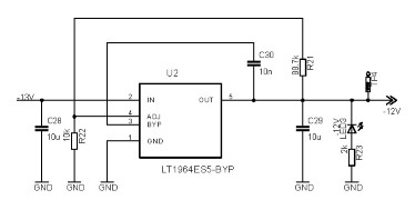

La tensione positiva per i circuiti è fornita da un LT1761, un regolatore lineare a basso rumore in grado di erogare 100mA di corrente , come da schema riportato nella foto seguente.
I due regolatori sono in versione con uscita regolabile, in quanto hanno prestazioni in termini di riduzione del rumore migliori rispetto a quelli con uscita fissa.
Le resistenze R21, R22 e R24,R25 sono state scelte il modo da avere una tensione di uscita di ±12V.

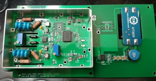

Il PCB
La scheda doppia faccia l’ho realizzata con Eagle Cad e fatta realizzare dai cinesi di Pcbways.
Il circuito presenta un po di problemi, alcuni causati dalla solita fretta come delle serigrafie che non dovevano essere stampate mentre altri sono causati dalla mie poche competenze, come la scarsa cura nel percorso del segnale differenziale e nel disegno/geometria del ground plane. Nella foto di seguito la scheda con i componenti montati.
